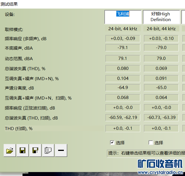

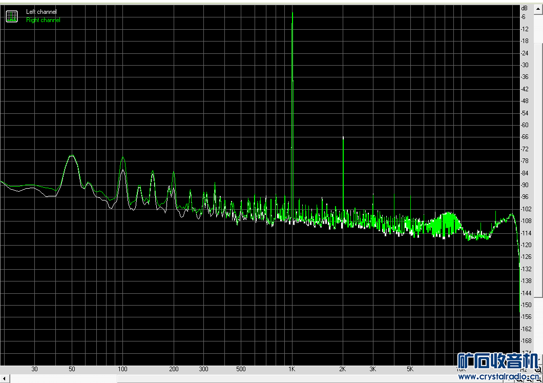

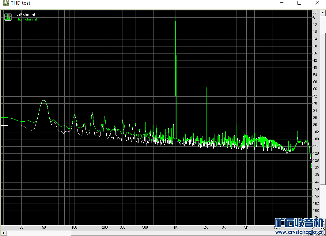

重感冒 发表于 2024-9-24 10:38
非常赞同你的结论,我对谐波影响声音听感的这个结果一点都不感到意外。由于我是业余的所以没有购置像AP ...
前级的不同管的谐波差别 ,点图片可以看到DB标尺。ECC85英国好顿的麦克风效应很大,声音也厚实略暗,确实是英国声,而飞利浦的麦克风效应小,整体听感偏向高瘦细,和前面比明显就是两种声音风格。这个测试受限于声卡的性能,只能做个趋势参考
飞利浦ecc85
飞利浦ecc85
英国好顿
英国好顿
