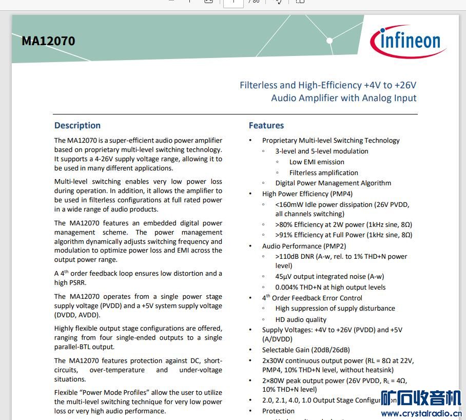

再来看看我最欣赏的D类芯片,M12070
如果ST,TI,英飞凌三大公司还不能对最大输出功率有定义的话,嘿嘿。
发表于 2024-9-16 19:47:21 | 显示全部楼层
看看M12070的失真VS频率的曲线,就知道好在哪里了,可惜的是,英飞凌没有再发挥了。
发表于 2024-9-16 19:49:25 | 显示全部楼层
PMP1和PMP2两种状态的失真曲线,完全可以比美最顶级的功放。可惜没有下文了。
