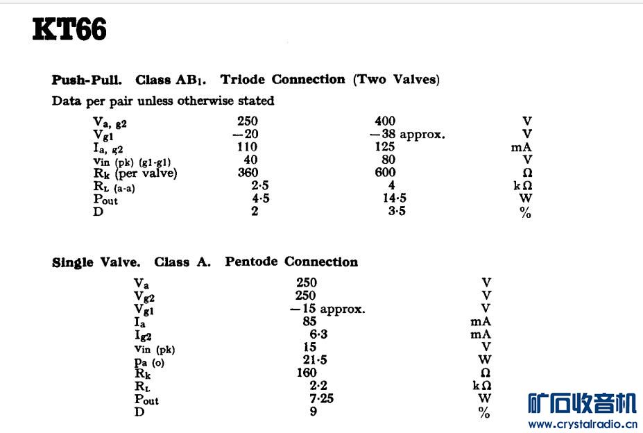

发表于 2024-9-16 18:40:56 | 显示全部楼层
你看看KT66推荐应用的失真,有2%,3.5%,9%三种情况下测试的:

发表于 2024-9-16 19:08:10 | 显示全部楼层
这个是单独管子在不同状态下的测试结果,并不能代表他们做成整机的最终结果,因为还存在一个电路上的搭配形式。可不能因为它标了某个值,就代表装出来的机器就不会高于这个值。可能更低,也可能更高。
