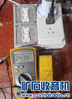

 楼主| 发表于 2024-9-18 18:38:19 | 显示全部楼层
bg1trk 发表于 2024-9-18 11:16
不是啥老师,是从电源网学的“规矩”。当初问为何要接电容,有个回复是“别问为什么,成品电源的波纹参 ...
bg1trk老师好,用双绞线加并电容测量线制作要领知道了,下午看B站搜测量电源纹波视频看了几个基本和您的测量波纹示波器设置以及使用弹簧地线要求一样的,就是测量板内芯片供电电源波纹多,测量点在板内滤波电容或退耦电容处。方案二下午也跌跌撞撞弄完了±12V,(加可调电阻调整吧431烧了 换了431就没再调整电压)。

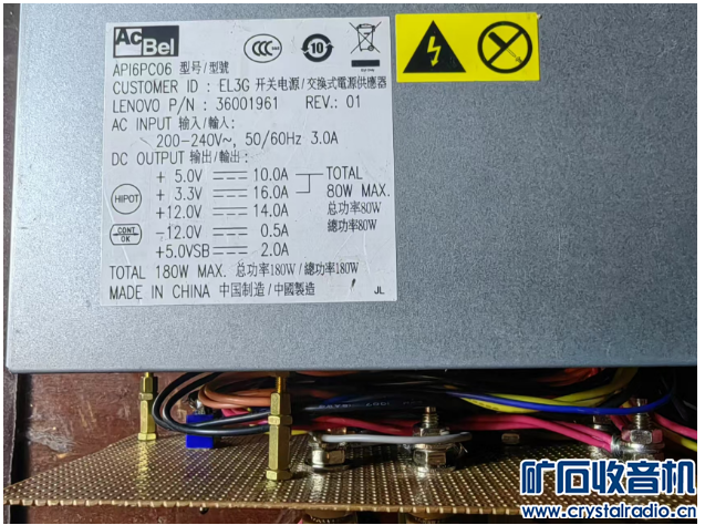

 楼主| 发表于 2024-9-21 20:20:55 | 显示全部楼层
用单位捡的剪线EL3G 开关电源加了接线柱开关做一个小移动电源,体积小重量轻。就是-12V功率太小Imax只有0.5A。
 楼主| 发表于 2024-9-22 18:07:08 | 显示全部楼层
适配器又改回去了,次级匝数由原来11匝改为9匝,输出电压还是24V。电压是由431和电源芯片控制脉冲控制信号占空比和幅度调整输出电压。
