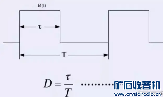

开关电源调整空占比调整电压电流,这个测量调整R8明显输出峰峰值变化比较大。

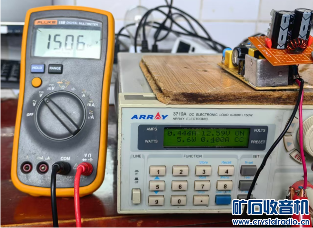

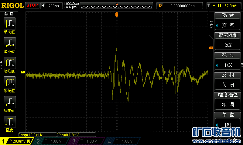

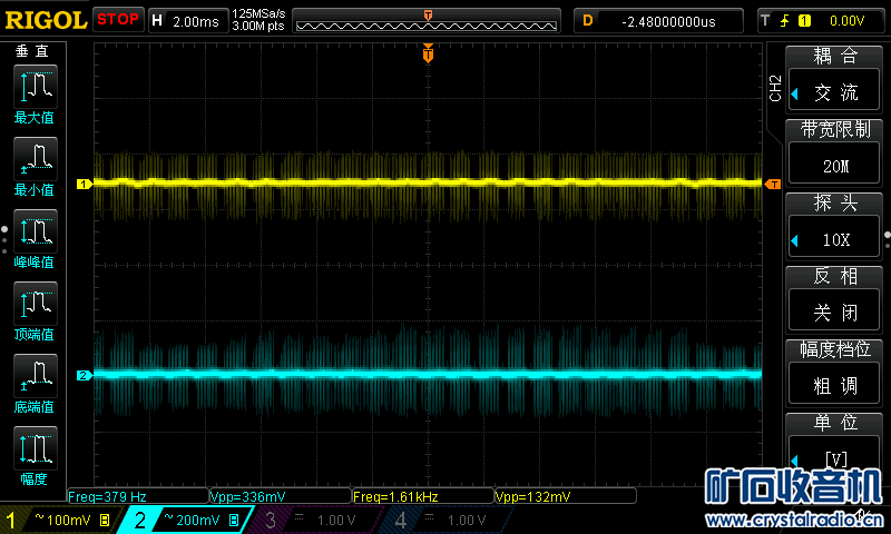

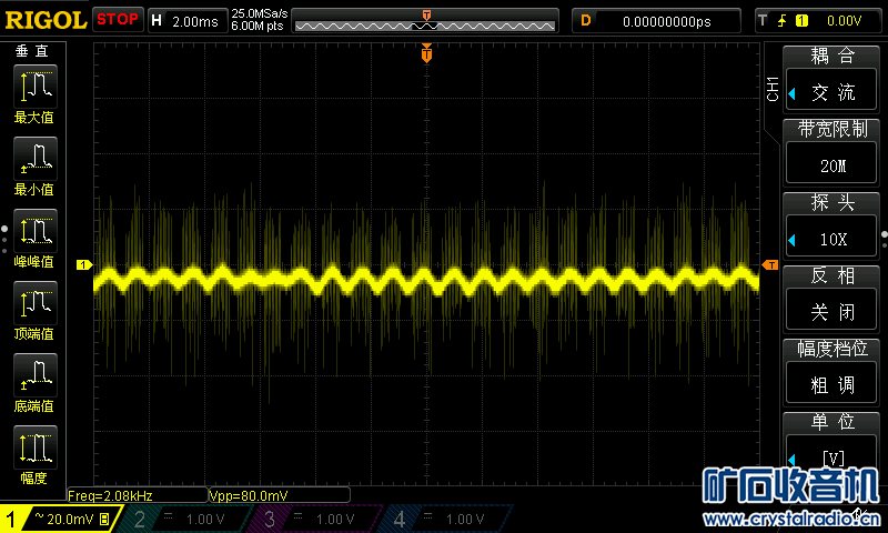

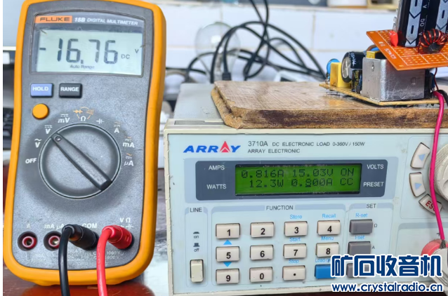

 楼主| 发表于 2024-9-16 14:01:26 | 显示全部楼层
bg1trk 发表于 2024-9-5 16:18
可以把双线并绕的24V绕组拆开,分成两个独立的绕组用4个抽头引出,匝数减到9匝。
画了几个简图, ...
bg1trk老师好,-15V滤波电容增加了0.1μ电容,我的凉台南边就是医院设备干扰比较厉害,用接地弹簧测量波纹好点还是有不小的干扰,没有您的帖子--从头开始设计、DIY一个45W的开关电源,总结一下全部过程http://www.crystalradio.cn/forum ... &fromuid=228929(出处: 矿石收音机论坛)测量的波纹干净。
没有加0.1μ电容-15v波纹
没有加0.1μ电容-15v波纹
加0.1μ电容-15V波纹
加0.1μ电容-15V波纹
+15v波纹
+15v波纹
黄色-15v
黄色-15v
通过带载试验,+15v很稳定,-15v基本依附+15V,如果+15v恒载,-15v随着电流增大而电压下降,如果-15v恒载,+15v电流增加,-15v也随着增加电压。
R8电阻调整固定后带载1K
准备在试试老师的第二方案看看带载能力如何。
手里还有一块在办公事捡的剪线开关电源型号API6PCO6 -EL3G 80W改改做简易电源
这个24V-2A适配器的修改使我对开关电源有了进一步感性认识,对开关电源更感兴趣,感谢bg1trk版主和各位老师的支持帮助
