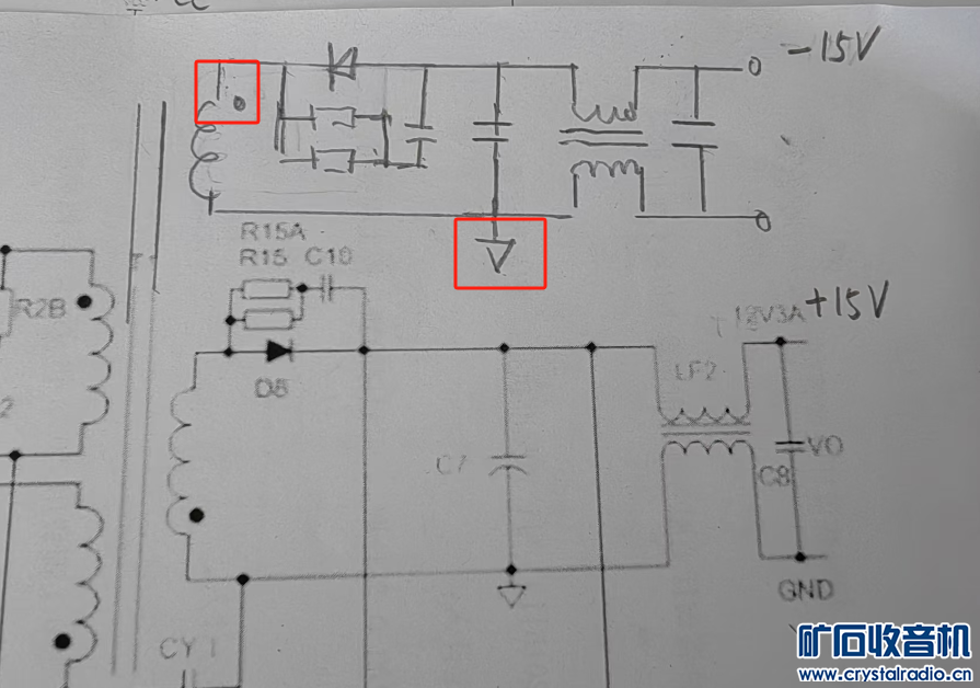

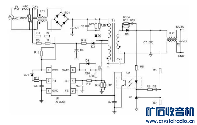

又重新参照SJP老师的小功率晶体管图示仪进行制作,(上次阶梯信号可以,就是三极管输出信号不太成功)需要电源输出+5V±15V,初步设想使用24V-2A适配器改为输出35V并使用780X和790X输出+5V±15V,适配器外观见下图,和网上的12V适配器原理图很接近。
请教老师们两个问题:
一、如何调整使适配器输出电压≥35V。
二、采用24V-2A适配器改为输出多少伏合适并使用780X和790X输出±15V,和上图对比适配器改为输出少一个地线怎么弄。再加一个7805的+5V输出怎么接地。
提高输出电压滤波电容耐压都要更换高耐压滤波电容。
先谢谢了
发表于 2024-9-3 22:09:10 | 显示全部楼层
78、79系列三端稳压芯片要想正常工作,最好保证输入输出有3V的压差,所以输出±15V最少要2*(15+3)=36V的电压
发表于 2024-9-3 22:25:28 | 显示全部楼层
增大R8---或减小R7
发表于 2024-9-4 08:10:53 | 显示全部楼层
在增减R8和R7的同时串接一只电位器,调整好后再用固定电阻换,
正负15V如果负载均衡,可以使用虚地。但您这还有个+5V,正负电源不对称,虚地这招不行。
方法一:拆变压器,原输出拆几匝线圈,按输出18-20V保留绕组匝数。再重新绕个相同匝数的绕组,整流后正极接地形成正负输出,后续三端稳压块。算算功耗,如果不超过3-4W,+5V可以直接用7805从正输出取。如果功耗较大,上DC-DC吧。
方法二:调整R8或R7,使输出降到18-20V,+5V、+15V用三端稳压直接从+20V取。-15V用DC-DC将+20V转换极性而得。
发表于 2024-9-4 08:41:04 | 显示全部楼层

感谢bg1trk版主给出了2个解决方案,+5v供给单片机功率不会太大,±15V供给运放和被测量三极管发射极集电极的,估计功率比单片机大点。第二种方法降低输出电压采用DC-DC获取-15V,比较简单的修改方案,第一方案,重新绕个相同匝数的绕组,绕线方向也和原来一样元器件也一样,整流后正极接地形成正负输出,我没认真看想了一个反方向绕线,的电路图。看变压器还有些间隙次级绕组圈数也不多。拆下来比较麻烦
