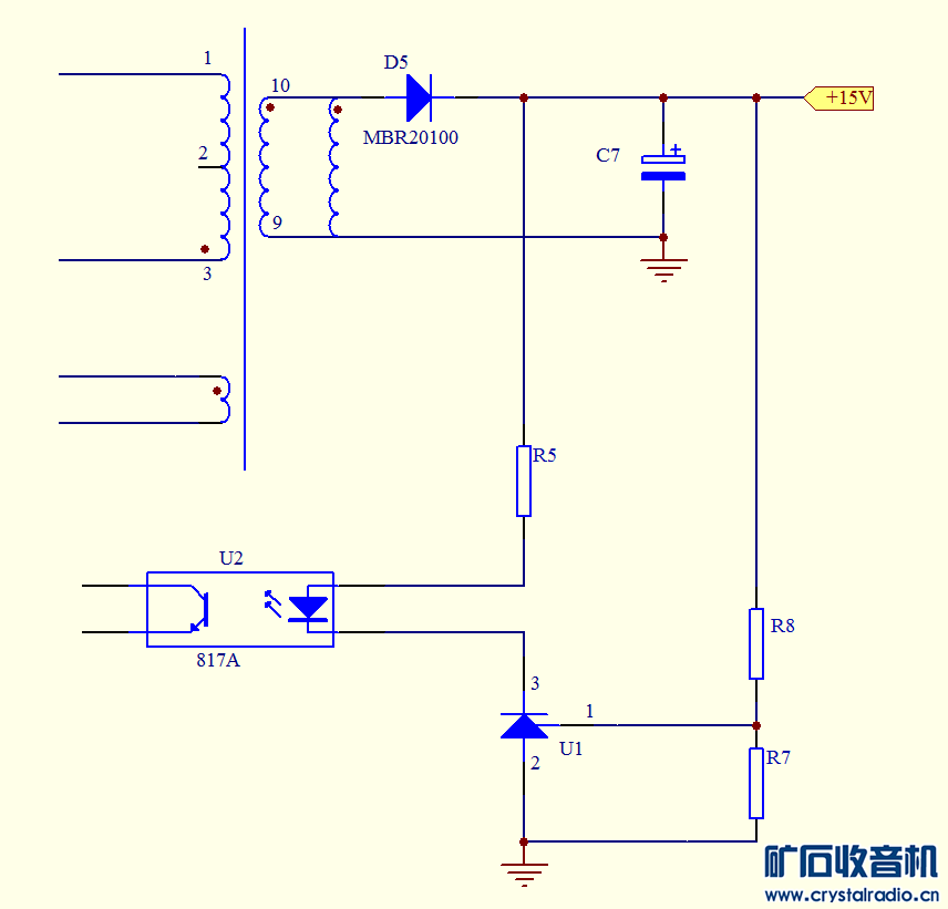

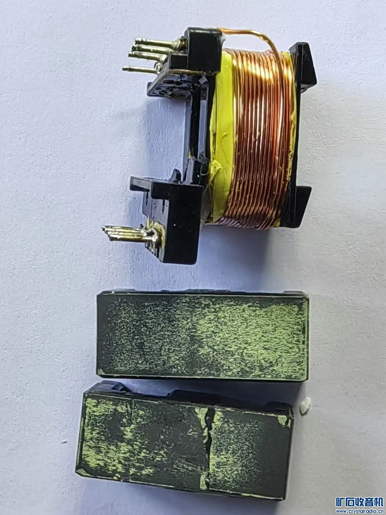

bg1trk版主好,开关电源变压器拆解情况初级线圈直径0.7mm,外层16圈(内层估计在最低层可能也是16圈)三层绝缘层+一层屏蔽层(连接次级供电线圈一端)+三层绝缘层次级(电压输出24V端)双线并绕线径0.9mm,11圈,按线性比例计算需要分为7圈X2输出15*2电压,请教绕7圈X2,绕组还在原来位置绕两个7圈(0.9mm双线并绕),在两组线圈之间加三层绝缘纸。

可以把双线并绕的24V绕组拆开,分成两个独立的绕组用4个抽头引出,匝数减到9匝。
画了几个简图,参照图说吧。
下图原接法,次级双线并绕:
改法一:
把次级双线并绕的绕组拆开,各保留9匝。
1、一个绕组用原整流电路,更改R7或R8使其输出+15V。
2、上面提到的那个绕组在3匝处抽头,增加整流滤波元件,输出+5V。
3、单独拆出来的那个绕组接到剩余空引脚出,增加整流滤波元件,输出正极接地,另一个输出端为-15V。
这种改法的优点是电源可以与负载共地,+5V、+15V输出稳定,-15V会有一定的漂移,复杂越重,输出电压的绝对值越高。

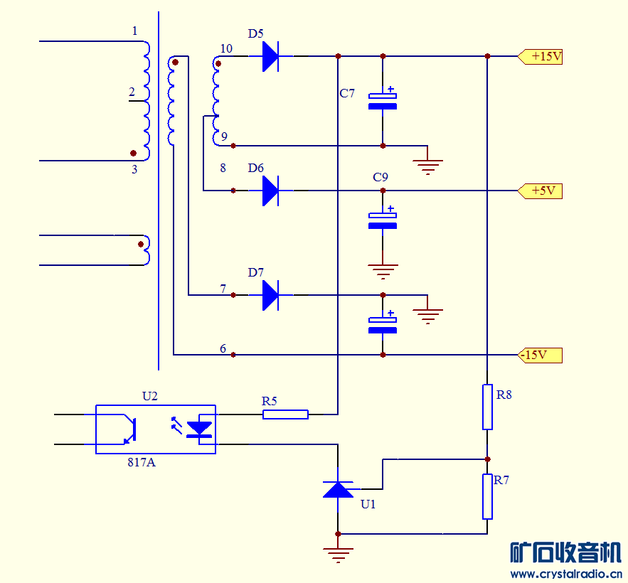

改法二:
还是把次级双线并绕的绕组拆开,各保留9匝。
1、拆开的两个绕组绕组串联,用原整流电路,更改R7或R8使其参照电源地输出为+30V。此端口以负载地为参考的话,输出+15V。
2、图中9、10脚间的绕组在3匝处抽头,增加整流滤波元件,输出+5V。
3、串联叠加的那个绕组引出后增加整流滤波元件,输出正极接负载地,另一个输出端为-15V。
注:上述所说的+5V、+15V、-15V,均以红色的GND为零电位参考点,即以负载的地为参考点。
这种改法为交流叠加,优点三组输出都可利用反馈稳压,缺点是电源与负载不能共地。

非常感谢bg1trk版主图文并茂讲解还又给出了2个解决方案,我对是否双并绕线稍微有点拿不准,对按比例计算7圈绕线更是吃不准,更没想到给出了线圈抽头的5V方案,也不在增加铜线了,喜欢二方案三组输出都可利用反馈稳压,荷载功率不太大,方法一电源负载供地使用更方便些,准备按方案一修改,应该各级绕组用三层绝缘纸隔离吧,再次感谢bg1trk版主的指教

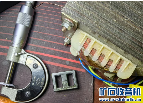

今天回家变压器芯合到一块发现中间有缝隙,测量变压器气隙0.3mm多,0.49网线插不进去,三片纸张稍微有点松四张纸片紧。原来绕过线性电源变压器没有气隙这个说法,上张变压器绕制图是在这两年关注开关电源在论坛看到保存的昨天翻到只对对变压器留气隙有印象其它的都忘记了

反激变压器要留气隙,一是防止磁芯饱和,二是方便调整初级电感量。
最好是拆之前用电桥测量出初级电感量,复装后再测一下,没有太大的偏差就可以了。
气隙大小影响初级电感量,初级电感量改变会影响最大输出功率。您这现状,一是没有初级电感的原始值,二是因为降额使用,所以不用去关心气隙的具体值,复装时把磁芯压紧就行了。

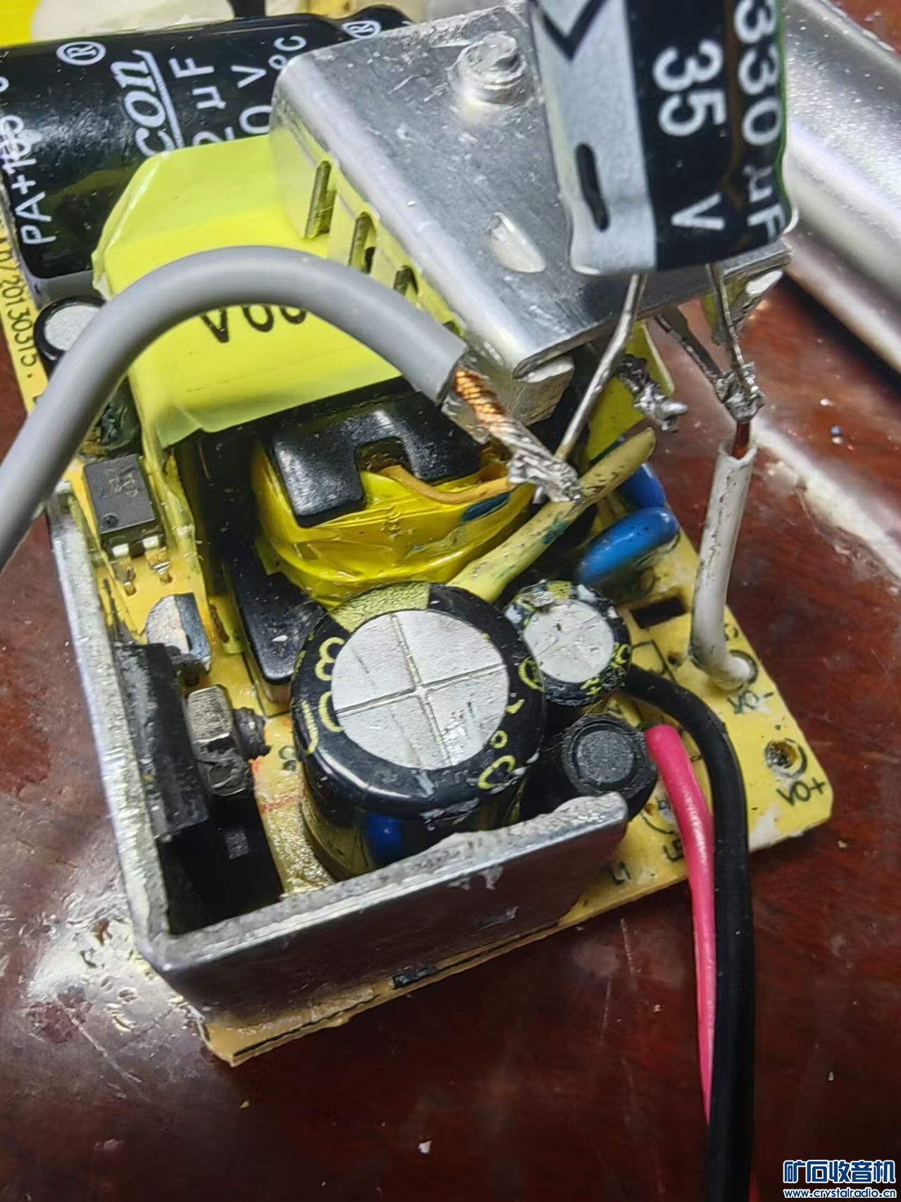

向各位老师汇报一下电源改造进度,反激变压器次级改绕9圈3圈抽头和增加一组9圈次级绕组已经完成,-15v和+5V整流滤波电路还没做,需要另外加一块小板子,空载试了+15V,测量输出电压24.3V,R8和R7对应电阻也找到了,待电路全部补齐在调整输出电压,感谢各位老师和bg1trk版主的帮助
从镇流器上拆下来的散热片,滤波磁芯。

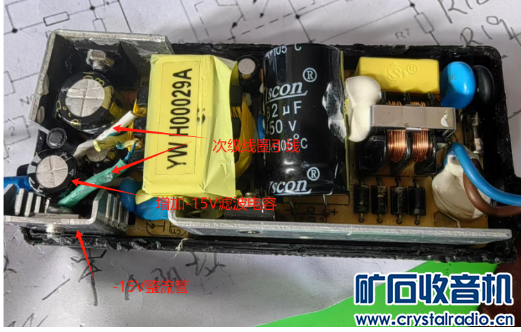

考虑到增加新板子整流滤波,次级线圈引线到新版距离过长等于高频脉冲信号外泄,就采用方案一只增加-15V把整流滤波放在原来板子上了,(+15V拆除了最末的电感滤波)
原来-15V开路(没有连接整流滤波),+15V空载电压表显示24.3V稳定,-15V连接整流滤波后,两路只连接电压表,输出不稳定,+5~10V左右变化跳动。-15V,输出-30多V在变化中,电路自激了?
-15V连接整流滤波,安装在拆除的电感线圈位置距离+15V距离比较近。
初步设想电源正常,+5V取+15V通过7805获取+5V。

输出端要加负载电阻。
比如负输出这路,如果没有负载电阻,空载时滤波电容就是只充不放。再加上没有接入反馈,此路电压对热端开关脉宽没影响,电压会越来越高。
加个1K左右的电阻试试。
改后电压乱跳,应该是改装时附加的线路影响反馈回路的稳定,再捋捋线试试吧。

bg1trk版主好,我按您的意见缩短了一点变压器引线长度,有2-3cm,二极管负极就近接地和滤波电容地在一点,另一个变压器引出线连接滤波电容负再焊接引线引出-15V。±15V都是1K负载,测量输出电压还是跳不稳定。变压器引线长度可以在短一半。问题找到了正如bg1trk版主判断的那样,-15V次级线圈同名端错了,调整输出稳定了-16.9V+14.3V,还得减少-15V线圈砸数。
