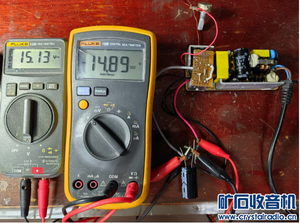

 楼主| 发表于 2024-9-14 17:19:44 | 显示全部楼层
谢谢bg1trk版主,没什么问题了,这两天没在家,下午才回来抽空调整R8电阻输出电压为15.3V和-16.8V,调整电阻还没有固定。经过计算-15V次级线圈多绕了一圈
前面也有坛友老师提出电源波纹和稳定性,既然打开了,想测量开关电源开断频率,还有电源直流输出波纹和负载变化输出电压变化情况。
RC尖峰吸收原电路实测电容122串联100Ω(2个200Ω并联)电阻在并在二极管两端,-15V用104串联150Ω电阻并在二极管两端(以为是102电容),结果开机局部非常热烫手,去掉后正常。
原电路+24是π型容感容滤波,电感参数怎么取不知道,棒型电感,对共模干扰电感滤波环形磁芯双线并绕6圈原电路可以看到,手头有环形磁芯不知道能不能代替棒型磁芯做π型滤波电感。包括加RC尖峰吸收部分。都想试试。

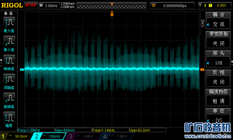

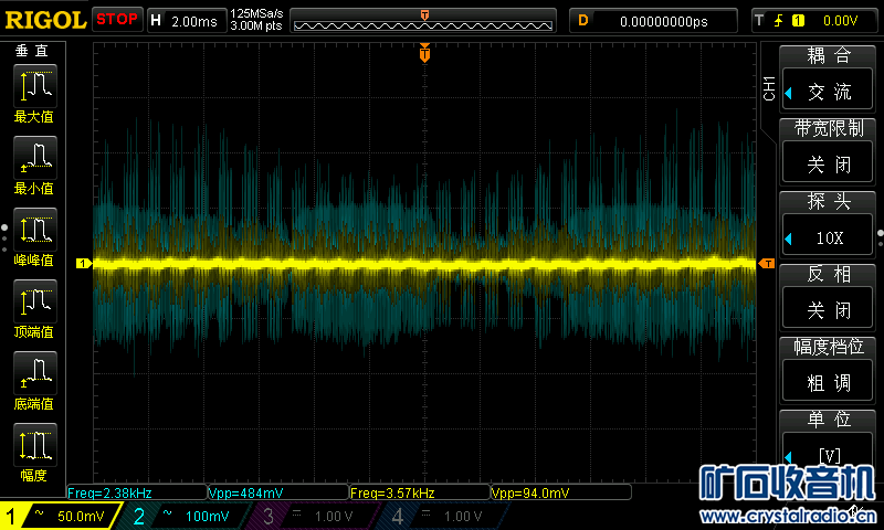

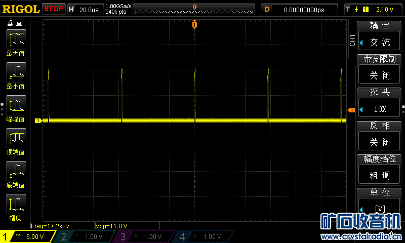

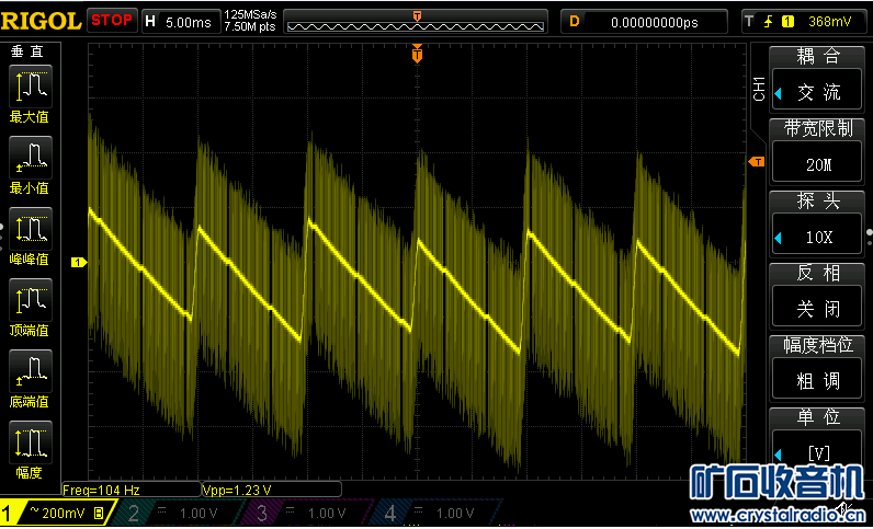

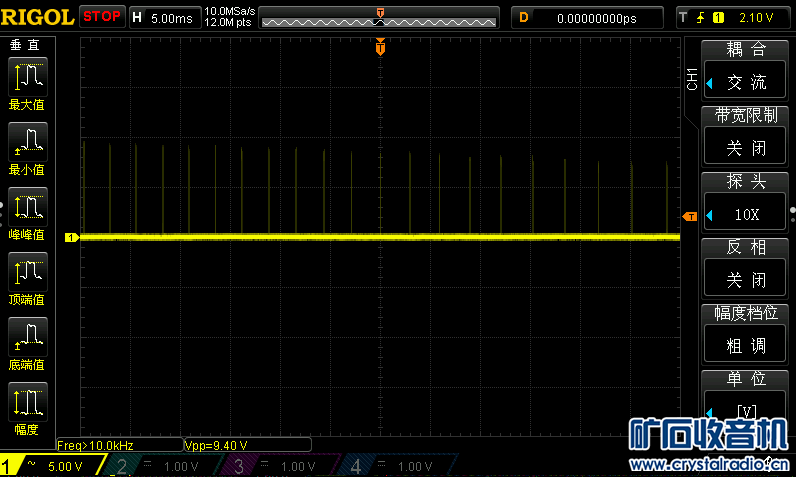

 楼主| 发表于 2024-9-15 11:12:22 | 显示全部楼层
昨天调整好变压器-15V线圈后组装完成发现电源打嗝,输出电压很低,以为线圈初始端又错了,今天重新调整R8并联电阻电源打嗝现象消失了。
1.打嗝频率200HZ峰峰值17.2V,开关频率降到10Khz。
2.正常调整R8电压变化,开关频率17.2Khz不变,峰峰值变化。
3.±15V负载都是1K,-15V负载发热示波器测量,-15V交流峰峰值是+15V的五倍。 滤波电容300多μF,在负载处加1000μF照旧
4.在热端整流后电容交流情况(原来想测量开关频率)
-15V滤波不太好,准备在整流后位置并一个大电容看看怎么样。
