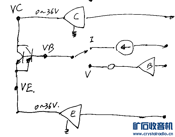

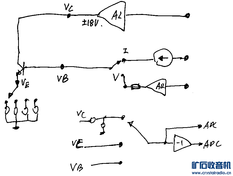

其实用单电源可以更简单,元件利用率更高
例如LZ的原理示意图如下
需要双电源,例如正负18V,但被测管的Vce电压范围最多只有18V。
因为双电源,而ADC绝大部分都是只能测正电压,因此需要加一个-1倍放大器以便测正和负的电压。
DAC也是一样,只能输出正电压,所以要反相输入端要增加一个偏置以便输出双极性的电压。
假如被测管的E端子不接地,而是接到一个可控的电压源上,如下图
这样获得好处很多
1.用一个单电源供电就行,例如36V供电,测N管时,E输出2V,C输出2-36V,被测管Vce的电压范围就是0-34V;测P管时,E输出36V,C输出36-2V,北侧管的Vce范围就是-34~0V。B通道同理。
2.被测量的各个点都是正的极性,因此ADC和DAC根本不用加极性变换。
主要缺点是电流测量,因为电流采样电阻并不是接地,是high-side形式,测量会有挑战。

谢谢你画的框图,大体如此。按你的单电源方案怎么感觉好像也不太简化哟。而且da只有两路哟,你的方案,好像得3路了。

但如果是JFET呢?如果S接地,G没法更负。而3电压源驱动的话,S可以接到6V电压上,G接2V的电压,那么Vgs就是-4V了。
3个可控电压源的话,可玩性多很多,例如三端稳压器也可以测,
例如测7805,设置E输出36V,B输出20V,那么7805的Vout就是25V,然后设置C输出从25到2V,那么等于就是控制7805输出不同的电流,得到的就是Vo和Io的关系了。
如果固定B、C的电压,例如B输出5V,那么Vout就是10V,设置C固定输出5V,那么7805的输出电流就是是已知固定,此时改变E输出,从12升到36V,此时测到的就是某个负载电流下的Vi-Vo的关系。改变C的电压,就得到另一个Io下的Vi-Vo关系。

发表于 2024-9-2 18:02:09 | 显示全部楼层
现在mcu的ADC通道和PWM-DAC通道都较多,基本上DAC/ADC不成问题
用3电压驱动方式,实际电路会简化很多,至少少了很多辅助电路。
例如下面这种3通道驱动方式,有3个DAC通道和5个ADC通道就行,分别测量上图CH,BH,B,C,E这5个点电压,通过这5个电压和RB/RC的值,就可以得到VCE/Vbe/Ib/Ic这些值了,用这些值你可以得到你需要的Vbe-Ic,Vce-IC,Vi-Vo,Io-Vo,二极管VI曲线等等曲线,
这5个ADC通道都要适应测量范围0-36V的电压范围。
又例如B通道这个恒流、恒压选择和发生器,可以优化成如下电路,
开关选择左边,就是恒流电路,加上2.5V偏压,就是一个可输出、可倒灌的电流源。
开关选右边,就是恒压电路,
RB电阻既是恒流量程控制,也是B通道电流采样电阻。
3个通道的功率放大器器我一开始也是用TDA2030,(TDA2030实际上是单电源功率运放),不过它稳定性不好,我改成运放+跟随器形式,3个功率放大器共用一个过流保护。
