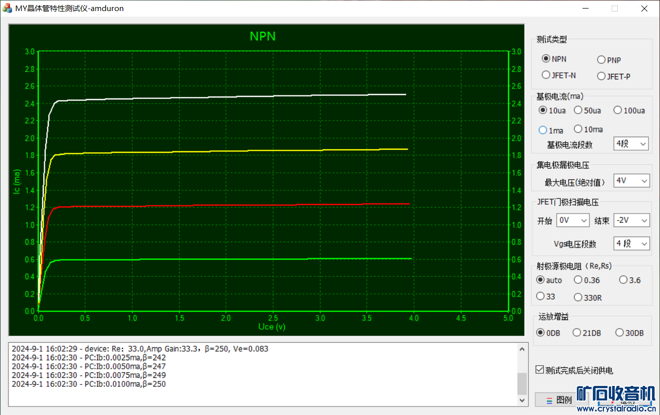

发表于 2024-9-1 16:41:51 | 显示全部楼层 |阅读模式
   很多的时候我们DIY三极管电路的时都只能依靠厂方的数据手册作为依据来设计,可是我们买到的三极管却是千差万别各不相同,这如同盲人骑瞎马,电路性能完全只能凭运气。作为一个电子爱好者我连一个能测三极管放大倍数的万用表都没有,怎么说呢,一个字苦恼~~~~无助,空虚寂寞冷~~~
市面上有一些晶体管图示仪,一般都是全模拟的技术的 使用阴极射线管x,y模式的晶体管显示晶体管图示仪,只能测三极管,对JFET无能为能力,而且笨重,电流大小靠眼看,靠心估,如今时代洪流早已跨入信息化的时代,我们
是不是需要一台便宜好用的容易自己制作的晶体管特性测试仪呢?恰好 我自己懂一些编程,何不自己开干DIY一台呢?这个想法是今年5月开始的,接连打了5块板子,其间也各种测试实验,折腾,如今总算成了,,
,现把电路图和单片机源代码,,以方便大家制作,并附上上位机程序方便大家直接使用。
简介
MY晶体管特性测试仪。使用STM32F072C8T6作为主控,使用12Mhz USB连接电脑,PC机程序作为显示终端并作为人机操作接口
主要特性:
        1,  全固态开关,没有任何机械继电器,扫描速度快典型单条曲线扫描60m即可完成。
        2,  全自动档位选择,自动选择采样电阻,放大器增益组合。
        3,使用TDA2030作为可编程电压输出(+-9),输出电流可达2A以上
        4,4档采样电阻。3档放大器增益。可以使曲线Uce更接近目标电压。
        5,如果你没有声卡的时候还可以把它当成一个声卡,还能直接直接驱动音箱~~~无敌了~~~哈哈~~~~
NOTE
1变压器中间抽头最好接地以获得更好信噪比。
2.当使用测试大功率管时,你应该确保你的供电有足够大输出电流(如果有大电流需求,而变压器不能提供时,可以使用加二极管并联
直流电源的方式提供额外的电流供应)
3.TDA2030散热器壳与VEE相联而不是GND,不要与GND发生短路。
4.JFET-P没有做过测试,不能保证能正常使用,本是买了些MMBFJ177来做测试的,哪知道遇到黑心商家,1,2脚有个二极管这哪是JFET嘛
JS还有理,坚称自己卖的是正品,,,唉,,,,这世道~~~
mytt_keil:mytt单片机控制程序工程文件(源代码)
mytt_pc:PC端程序
pcb:pcb制图打版文件与电路图
pic:相关图片视频
视频b站:https://www.bilibili.com/video/B ... 767b749e889996ae7bb
project:https://gitee.com/amduron/mytt
author:amduron
Email:51152153@qq.com
是不是笔误了 ???
 楼主| 发表于 2024-9-1 19:20:26 来自手机 | 显示全部楼层
对的,少了一个m,应该是毫秒
 楼主| 发表于 2024-9-1 19:22:06 来自手机 | 显示全部楼层
scoopydoo 发表于 2024-9-1 19:17
是不是笔误了 ???
谢谢指出,对的少了一个m,应该是毫秒,

下载了一个pc端程序不能运行,是不是得有硬件才行。
 楼主| 发表于 2024-9-1 20:22:59 来自手机 | 显示全部楼层
没硬件,肯定不能啊。
 楼主| 发表于 2024-9-1 20:26:45 来自手机 | 显示全部楼层
程序能显示出来吧?这是vc写的,一般window都能运,
