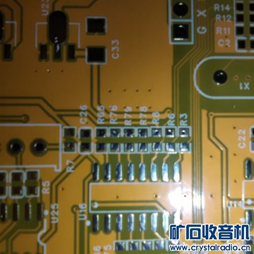

IMG_20240907_112724.jpg 楼主,我用geber文件打板的pcb板,U16 9-16脚都接地了.与原理图显然不苻.不知何故.
楼主可否上传eda文件,方便复查.
如果仅此一处问题可以切开误连之处,U16贴上后也看不出来.

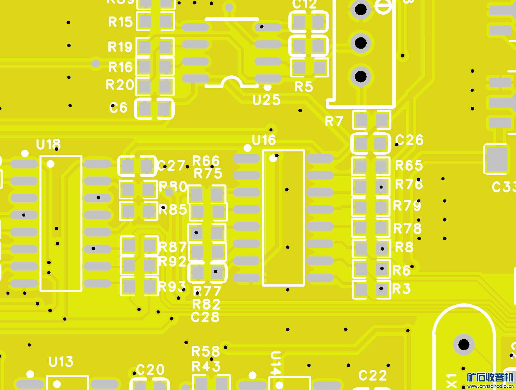

u16焊盘有不通的,先不要焊零件,对照线路图看看还有什么问题,焊上零件就不好查了

我才发现,我这里也跟敷铜很近但没连起来,估计不小心动了芯片位置。

真不是故意的,估计是不小心动了u16位置
 楼主| 发表于 2024-9-7 15:24:58 来自手机 | 显示全部楼层
晚点重新传一下打板文件,对不起各位打了板的兄弟了
