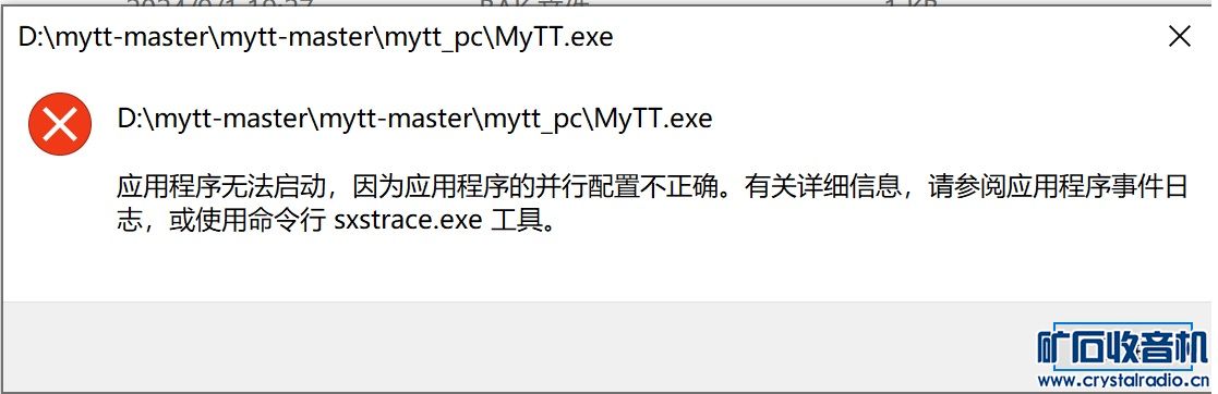

发表于 2024-9-1 20:32:13 | 显示全部楼层
amduron 发表于 2024-9-1 20:26
程序能显示出来吧?这是vc写的,一般window都能运,
 楼主| 发表于 2024-9-1 20:36:23 来自手机 | 显示全部楼层
请参考,这篇文章,大概率你缺少vc运行库。https://blog.csdn.net/fyshk/article/details/79710313
发表于 2024-9-1 21:13:26 | 显示全部楼层
果然是缺乏vc运行库
