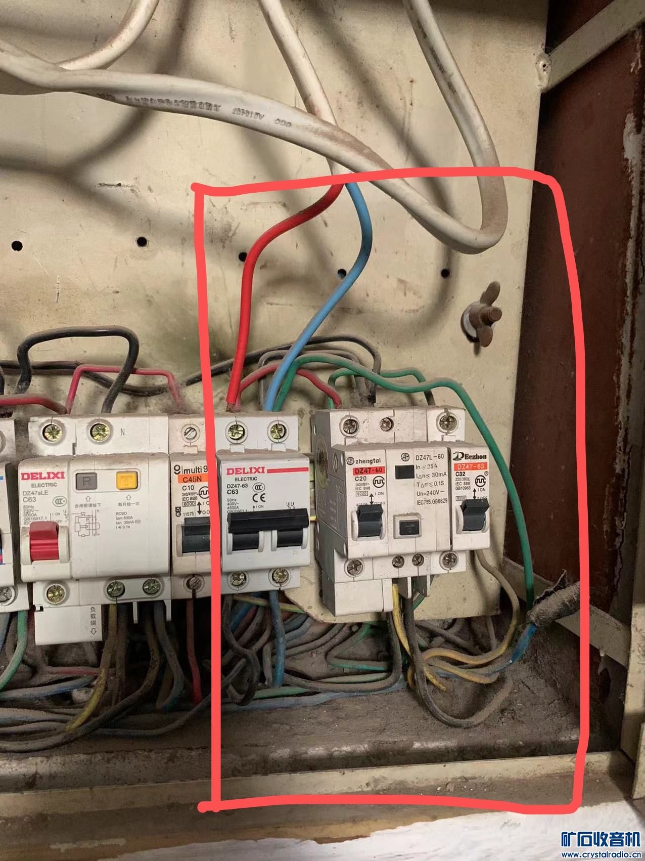

你没有拍全电箱里的所有空开。
看照片,漏保不是全屋漏保,只是局部漏保。右边的C32,进线没有经过漏保,它后面的回路就不能和漏保回路相连,连了必然跳闸。
图中新穿零线,经过了漏保,所以会跳漏保。
百思不得其解?零线都是共用的,漏电保护器是1P 的,零线不管断开接通都是直通的,测试风扇零线与插座零线也是直通,为啥接插座零线就跳闸?不可思议------------------问题出在你对漏保的错误理解。
漏保检测的是2根线,不是一根线。2根线(火线和零线)的电流相等,就正常。相差较大----30mA--------就判断为漏电跳闸。你从其他电路拉过来的零线电流经过漏保,肯定跳闸。
风扇零线不经过漏保,所以不跳闸。插座零线经过漏保的,你把不经过漏保的火线接灯后的回路零线接到插座零线。必然跳闸
1P漏保零线是上下直通的,但是都穿过磁环的。回路接上面和下面是有区别的。

红框内是朋友家的,一梯两户,一共三路电,漏保是其中之一。

3路供电,只有一路是漏保。所以其他2路的零线不能和漏保后的零线相连。
还有一根零线连到隔壁家,是多余的。应该拆除。

明显灯的零线接错地方了,这样肯定会跳
 楼主| 发表于 2024-8-23 12:46:19 来自手机 | 显示全部楼层
旁边没地方接零线,只有插座上接。

解决方案:拆漏保换空开。
再买一个大功率的漏保,把3路电线全部进漏保。
1个2P大功率漏保+3个1P空开替换原来的全部空开漏保。

      原来安装时考虑的应该是漏保出线单独接插座,C32空开出线接电扇和灯。按你电路图所画的,电扇零线A应该是接在入户线零线那端的,就是没经过漏保的,如果把C32出线端的火线接到漏保火线的出线端,那就开不了风扇了,一开必定跳漏保,因为它的零线根本没经过漏保。当然现在风扇是拆除状态,但是这一路除了风扇,还有没有其它支路呢?如果其它支路的负载正好处于打开(通路)状态,那还是要跳漏保的呀。还有,如果这条火线接到了漏保下方,跳闸时你图上那条虚线的跳线拆掉了没有?如果那条线没拆掉,你把这路火线接到漏保出线端,打开灯,电流从漏保出线端经过开关和灯泡,然后分成两路,一路经A点到入户线零线,另一路经B点回到漏保出线端零线,只要经A点的电流大于30mA,漏保就跳闸了。
