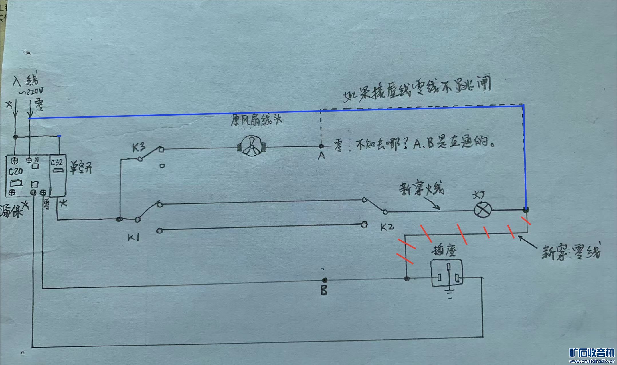

灵异事件?一开灯就跳闸!

AX100 发表于 2024-8-22 19:58
如果风扇零线漏电,为啥接它却偏偏不跳闸?
这件事的原因根本就不是什么“风扇零线漏电”。
简单帮你总结一下各路大神的解释:
1. 漏保的原理:正确接法是火线和零线都要经过漏保,若火线电流≠零线电流,则跳闸。
2. 按你铅笔画的图,插座的火、零线都是经过漏保的。
3. 风扇位置的火线、零线实际上都没经过漏保(或者说绕过了漏保)。
4. 你所谓“灵异接法”,用的是“经过漏保的火线”——负载——“绕过漏保的零线”,结果是只要一通电,必然使漏保出现火线电流≠零线电流,跳闸。
5. 你一再强调2的零线和3的零线是相互短路的,所以认为2的零线等价于3的零线,其实两者不等价。
如果不能理解5,举个看似不太相关的例子:学过模电的都知道理想运放两个输入端“虚短”,但你如果真拿根导线把它俩输入端短接试试,看它还能工作不?

看来你不了解漏保的工作原理,对漏保来说,火线和零线理论上都是上下直通的,但他们都穿过了一个电流检测磁环,简单说吧,流过漏保的火线和零线的电流必须相同,只要二根线上的电流相差超过漏电保护电流(你这个漏保的漏电保护电流是30mA),就会跳闸

谢谢各位大侠热情回帖!看来也不是灵异事件因为电工施工不规范,零线色序很乱,零线用蓝色、黑色、红色,有什么颜色的线用什么线,没有很好的把漏保火线、零线,和空气开关火线、零线分开,才造成现在的情况。又因为天花板线管就在开关2线盒里面,插座线盒也与开关2线盒相通,所以只能就近接插座零线上了。
看来风扇的火线、零线是从C63空气开关,或者火线从C32单开过来的,因为开关1的火线也来自C32单开,所以,灯零线接风扇零线漏保不跳闸。解决的办法如下:
1、从风扇零线接到灯零线,但目前不确定风扇线盒有线管通往灯线盒。
2、调换空气开关与漏电保护器下面的火线、零线,使插座火线、零线不通过漏保 。

此楼正解,楼主犯了严重的错误:灯的火线没有经过漏保,而灯的零线却接在漏保下下方,当灯开启时漏保里面的零火线电流不相等必然会跳闸.就等于用开灯做了一下试跳.正确是接法是灯不经过漏保或者把灯的总开关换成漏保重新正确接线. 画笔标记 (1).jpeg

漏保的基本原理是经过漏保的火线零线电流必须相等,任何单根线有电流就可能触发跳闸.

一般来说,配电盒的设计是照明灯,小插座须要经过漏保的,但空调插座等大功率的插座大多不经过漏保。这是因为空调等大功率设备一般都有铁制外壳,铁制外壳是要接地的。一旦相线和地短路,大功率设备的自动开关就会跳闸。另外一个是因为漏保的漏电流不可能做得太大,不然太大了就失去了漏保的意义了。

灯的火线不是我接的,是开关线盒原始穿的线,就是从C32单开接过来的,帮朋友安装这个灯的起因,就是安装灯的师傅不管电路故障,只负责按灯。而天花板灯线盒里,没有零线和开关控制火线,所以才新穿了两根线。

早上醒来又想起了一个情况,曾试过把C32单开下面的火线,直接接到漏保下面的火线端,也是一样跳闸。灯零线是从插座零线接的,这样相当于火线、零线都是从漏保下面接出来,为啥还是跳闸?
发表于 2024-8-23 06:53:02 | 显示全部楼层
插座的火、零线都是经过漏保的
