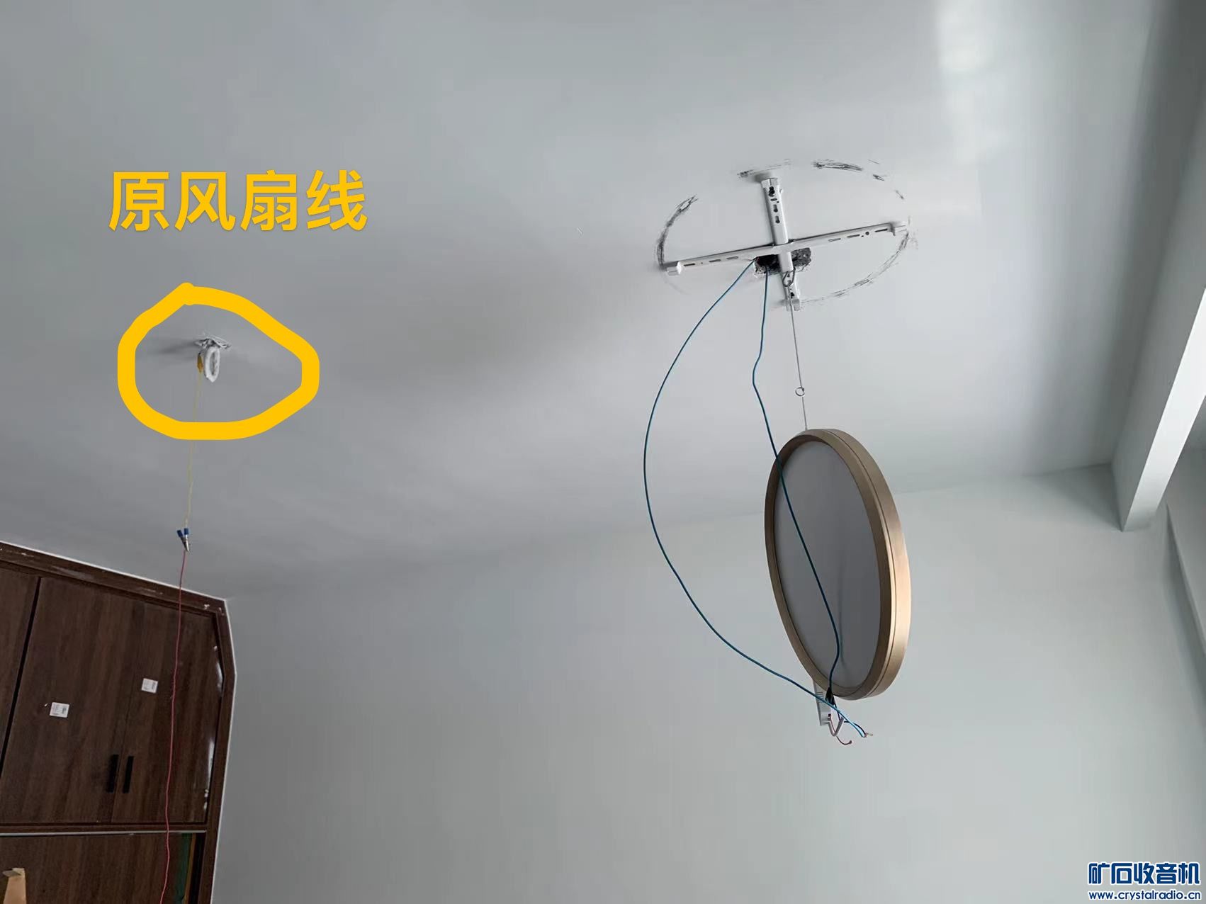

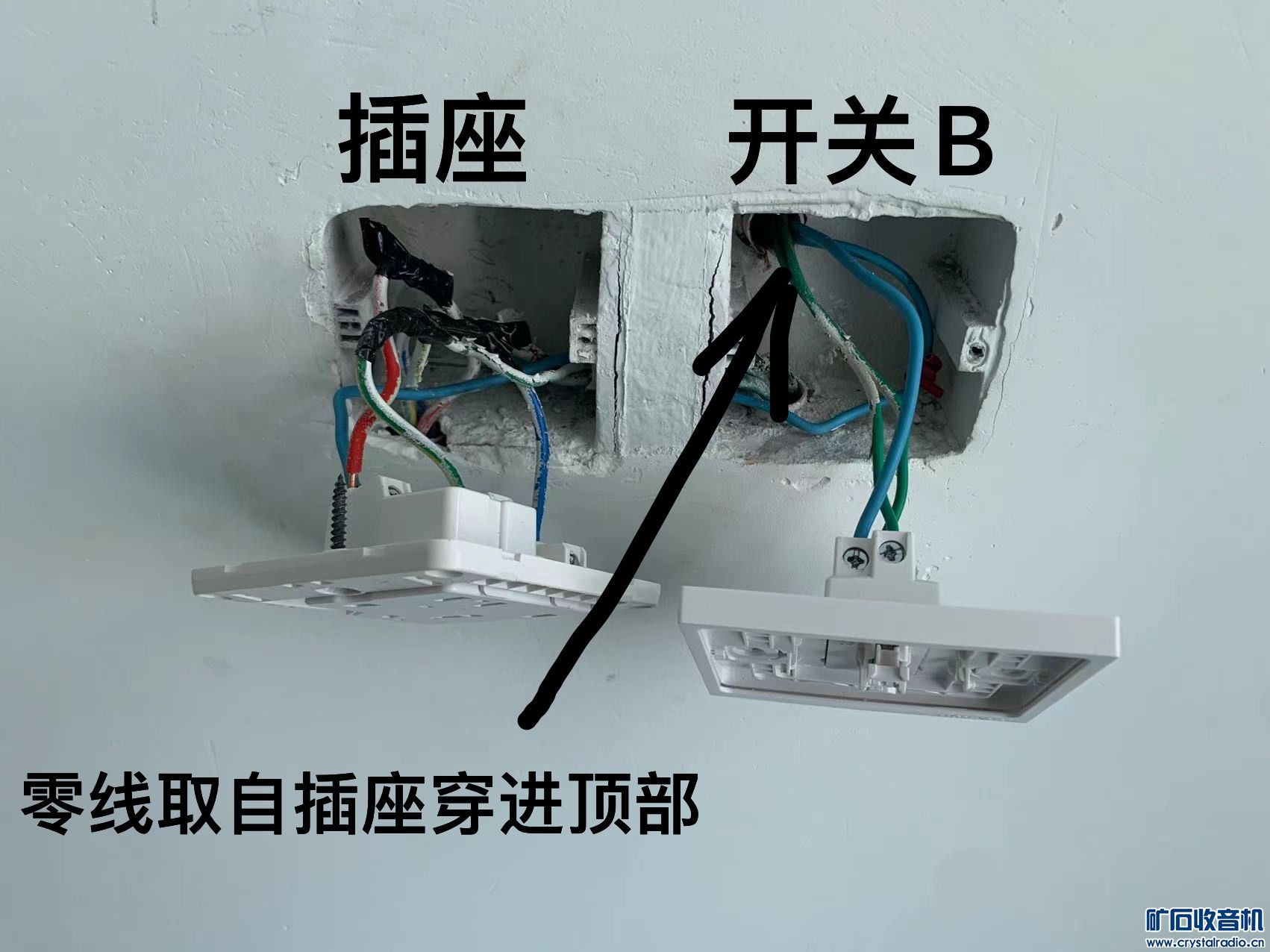

朋友买了一个二手房,是那种六层楼房,至今已有28年了。买过来就重新装修,但原电路基本没有改,只是加装了一些插座和顶灯,现在所有插座灯都正常,只有一个LED顶灯缺少零线和控制火线不亮。于是就让我帮忙,本以为是小菜一碟,谁知道竟然遇到了灵异事件!从开关K2线盒,穿两根线到天花板上的线盒,零线取自开关K2挨着的插座,控制火线接开关K2动触点,K1、2两个开关都可以控制灯,但是,一开灯漏电保护器就跳闸,把开关1火线改接到漏保也是跳闸,一跳闸插座就断电。试着把零线接天花板原风扇的零线上,再开灯就不跳了。百思不得其解?零线都是共用的,漏电保护器是1P 的,零线不管断开接通都是直通的,测试风扇零线与插座零线也是直通,为啥接插座零线就跳闸?不可思议 请各位大侠多多指教!图片开关AB应该是开关1、2

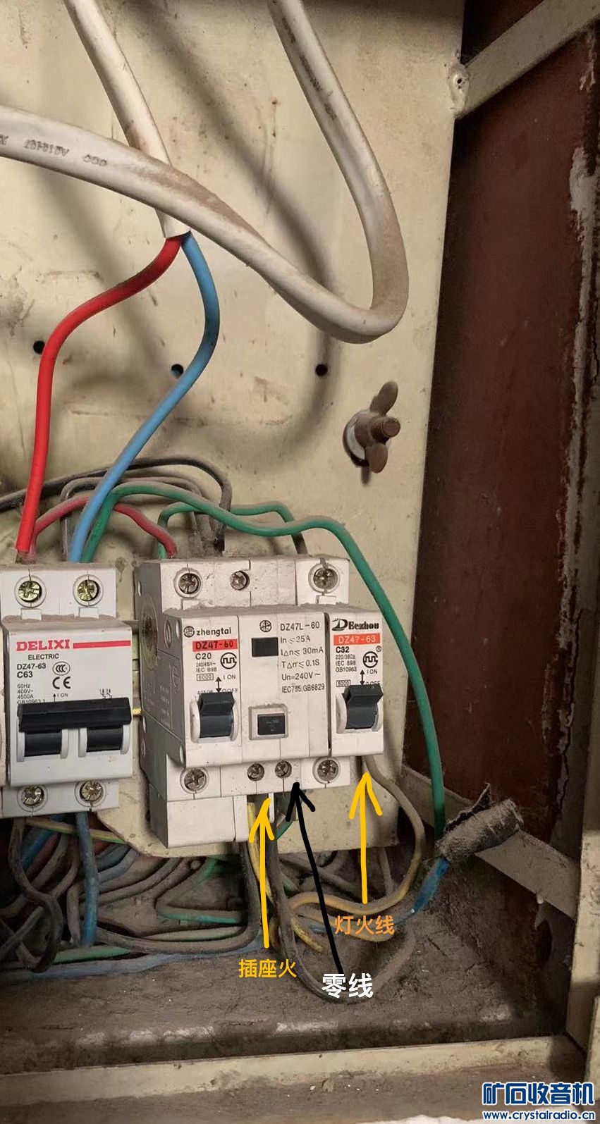

你应把相线和零线都从漏保的下部的输出口接出。不管是相线还是零线都不能有一根接在漏保的上部,一根接在漏保下部。接在漏保的上部零线上过漏保的电流就不平衡了,所以跑闸了。

发表于 2024-8-22 18:43:27 | 显示全部楼层
grandchen99 发表于 2024-8-22 17:41
你应把相线和零线都从漏保的下部的输出口接出。不管是相线还是零线都不能有一根接在漏保的上部,一根接在漏 ...
仔细看看第一图哪根输出线从漏保上端走的?不要一拍脑门子就胡咧咧

发表于 2024-8-22 18:47:34 | 显示全部楼层
AX100 发表于 2024-8-22 18:32
单空开下面的火线直接接漏保下面也跳闸,另外,漏保是1P 的,零线上下是直通的。
我们这里的配电盒大多是这么设计的:照明电路、小电流电路都是从漏保下部引出,但大功率插座却不是从漏保引出的,而是自已有自已的自动开关控制的。凡是照明电路,应该双线都要从漏保下部引出,哪怕是一根中线,也是要从漏保下部引出的。不然电路就不会来平衡,就要跳漏保。另外如果你确实都是从漏保下部引出双线,那就要查一查接地的问题了,只有这上面的这几点。

发表于 2024-8-22 17:26:38 | 显示全部楼层
猜测,风扇A端,也就是虚线的部分,有可能对地漏电。
 楼主| 发表于 2024-8-22 18:29:30 | 显示全部楼层
单空开火线直接接到漏保下面也跳闸。
 楼主| 发表于 2024-8-22 18:32:41 | 显示全部楼层
luosifu 发表于 2024-8-22 17:47
我才注意到,外接的火线没走漏电保护,却用了漏电保护的零线
发表于 2024-8-22 18:49:57 | 显示全部楼层
接线问题,切断新穿零线,在顶上用风扇零线补充。如果1P空气开关开关火线移动到漏保上,将来风扇运行也会跳漏保。不要认为漏保零线直通就可以你这样接线!看看漏保原理就知道为什么不行。
发表于 2024-8-22 18:57:55 | 显示全部楼层
什么一拍脑门子就胡咧咧,你再仔细看,零线经过漏保了吗?被短路了啊!
发表于 2024-8-22 19:01:38 | 显示全部楼层
漏保下面那根用黑颜色标示的是不是零线?
 楼主| 发表于 2024-8-22 19:10:53 | 显示全部楼层
烈日炎炎 发表于 2024-8-22 19:01
漏保下面那根用黑颜色标示的是不是零线?
黑色线是零线,干活的电工胡乱接线,漏保下面黑色、黄绿色都能当火线!
