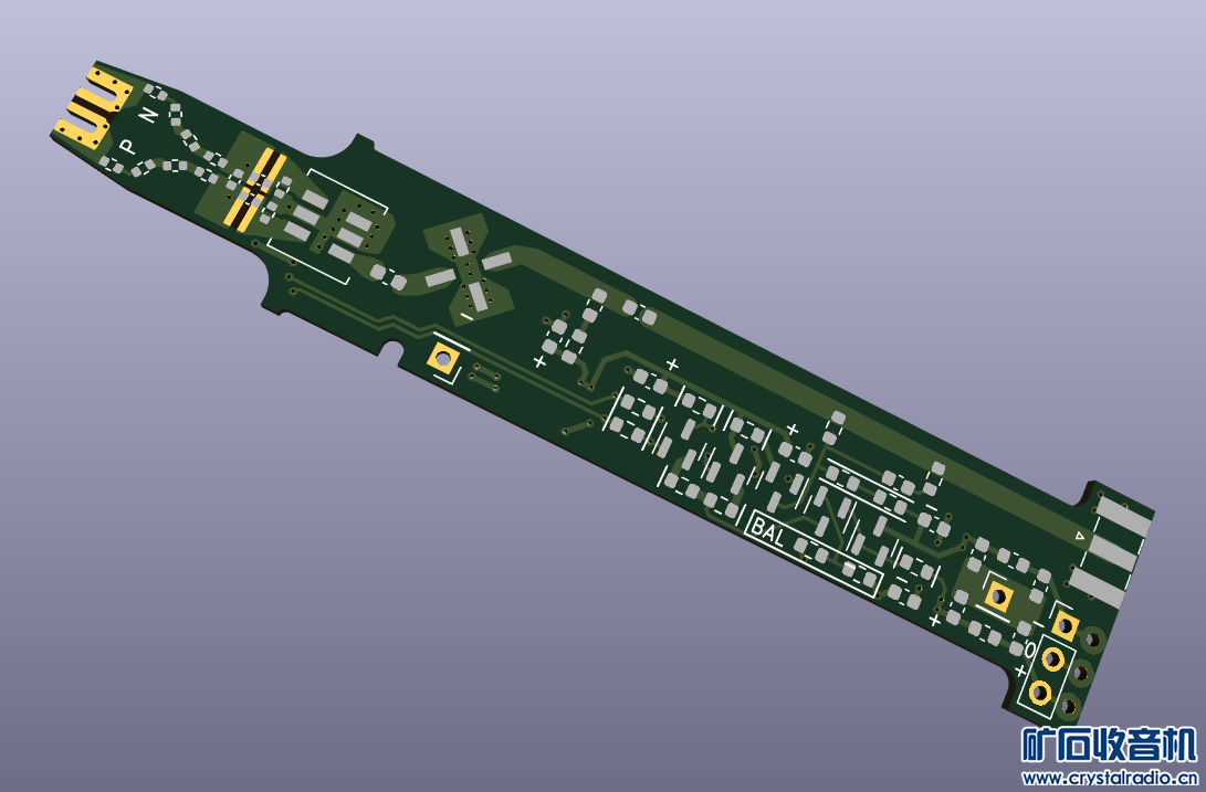

这次刚刚优化了探头尖。那些电阻的摆放和角度是用HFSS优化过了的。
我目前是用正负4.2V锂电供电。改成正负12V的话,我还得想一想,不能直接用。直接用可能会导致功率超高,探头发热过大。我这个探头电流在正负4V下有近100mA。

好奇电阻位置产生什么问题、如何优化   两道杠莫非是pcb电容?
分立LF有源巴伦不优化掉么
 楼主| 发表于 2024-8-11 15:33:54 | 显示全部楼层
分立LF有源巴伦不优化掉么
探头尖串了四级电阻,把阻抗从1000ohm diff逐级降下来,直到降到balun的50ohm。从探头尖开始每串一个电阻,后边的特征阻抗就减少相应的值。我是从500-350-200-100-25一级级降下来。
那个缝隙是留给焊耦合电容的,用来调整频响。那个地方阻抗很低,所以看起来铜皮都很宽厚。
LF“balun”你是指用集成运放换分立差分放大器吗? 我考虑再玩玩分立放大器。如果这一版的低频做得不够好,就考虑换运放(对我来说需要再买),我元件库里的运放最快的是AD8052/LT6230,仍然满足不了要求。我有个AD8138,但是是全差分输出的,用来做单端输出怕有问题,根据老外的经验,差分输出的只用一个输出性能不好。

发表于 2024-8-11 17:22:37 | 显示全部楼层

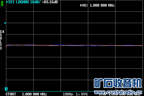

 楼主| 发表于 2024-8-20 12:01:28 | 显示全部楼层
半成功半失败。
单低频很好。从DC到300M平滑滚降。
单高频也很好。在1GHz内起伏不到1dB。在5Ghz内也不过2,3dB。
然而,高低频衔接起来就完蛋。这两天想了想,设计方案有问题。
分频时没问题,在分频点,高频相位超前45度,下降3dB,低频相位滞后45度,下降3dB,两者合成后刚好是0度,0dB。
合频时的幅度和相位怎么调也调不好。衔接频点处不是凹陷就是鼓起。想明白原因了,高低频放大器的耦合以及各自的相位曲线导致它们很难并合到一起。
索性不要低频,把高频延伸到1MHz以下,就是上述两图的曲线。其实也挺好用的了。
只是格调和难度低了好多。
想出了个让高低频无缝合路的方案。关键点是高低频支路要直流耦合。待闲时再战。
