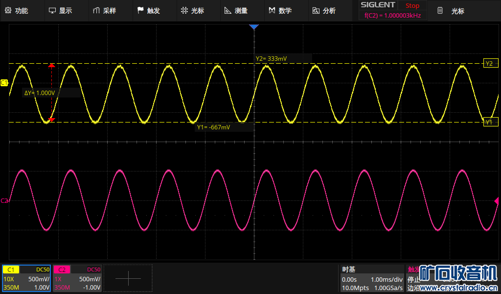

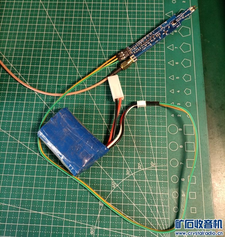

昨天忙里偷闲把探头的低频部分焊接完毕。刚好用我小孩的电动船锂电池,从充电口供电,正负都有了。
测一下1kHz从P,N分别注入:

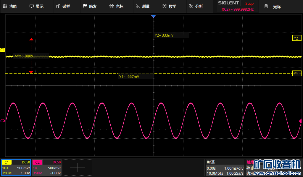

PN同时注入同一个信号,看看CMRR:
能看出输出有一点波动。这个“运放”开环增益才几百倍,也没有有源负载,电流源之类的,不能对CMRR过分苛求。

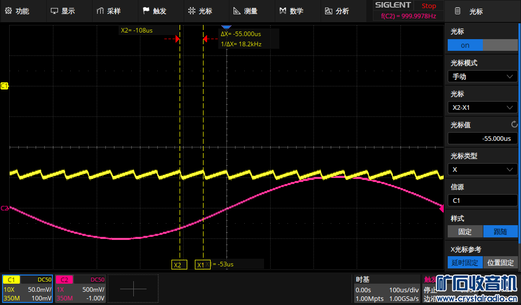

再放大10倍看,居然有18kHz不明干扰。NND,这应该不是自激。这个放大器自激频率点肯定在100M以上。先不管它。

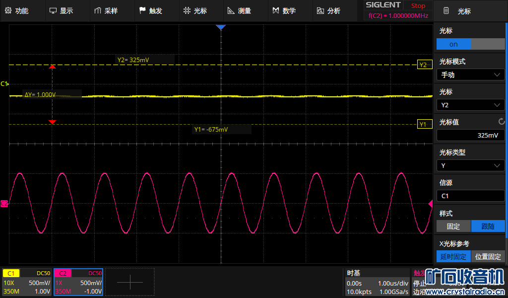

再看看1MHz下的P端注入,N端注入,CMRR:
仍然可以。
