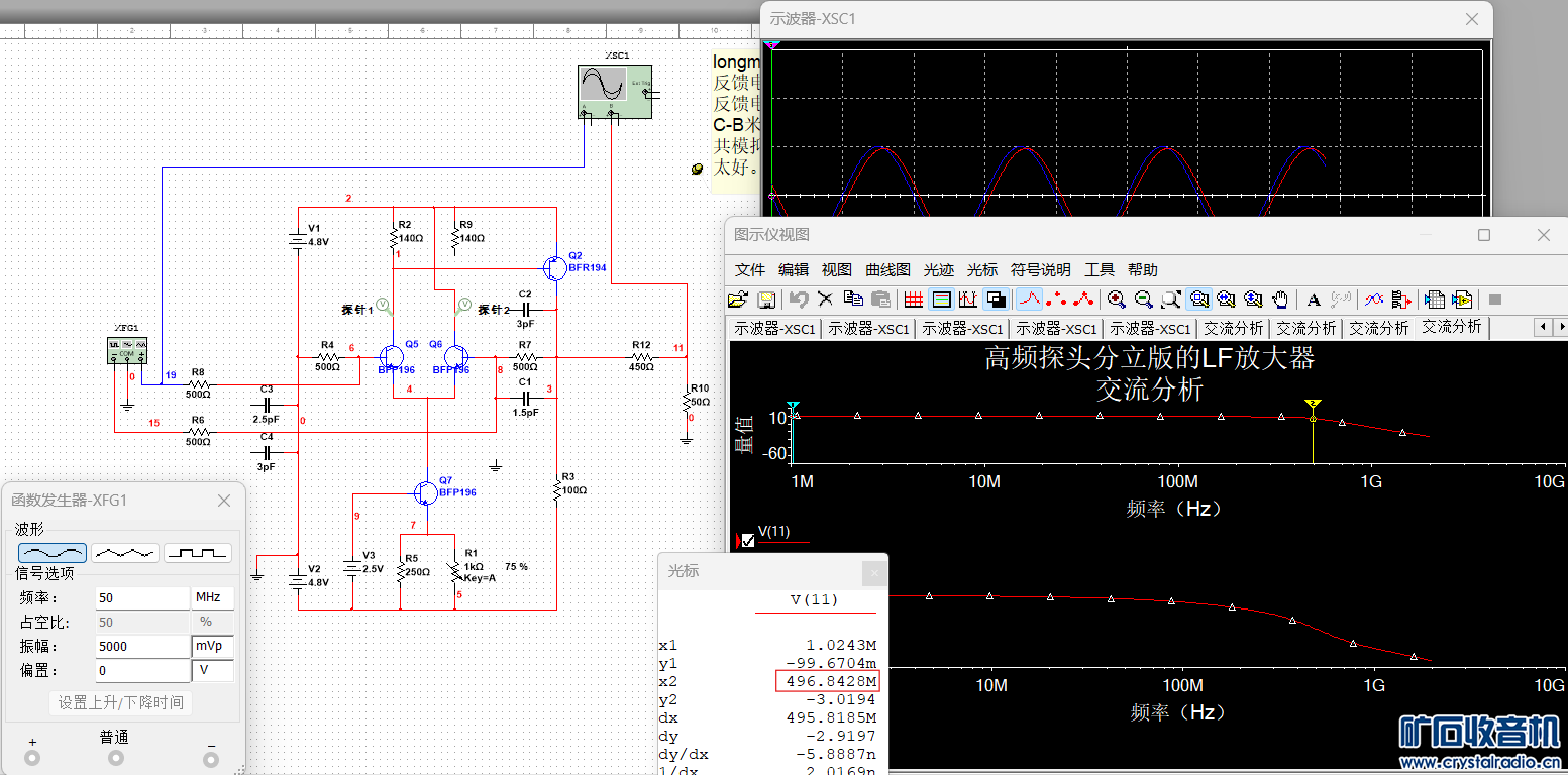

低频回路,用元件盒里的运放仿真,没有合适的(带宽至少达到几十M)。用分立晶体管仿真出来效果不错。能实现300-500M的带宽。
至于你说的合路,简单点可以用6dB功分器合路。但是会损失高频6dB。我的高频部分增益余量设计比较捉襟见肘,为了不加载DUT,前端加了大比例分压,后边用了12dB放大,也只能勉强实现10:1探头。所以我决定牺牲低频,在合路时,让低频部分经过高值电阻,直接加进直通的高频。

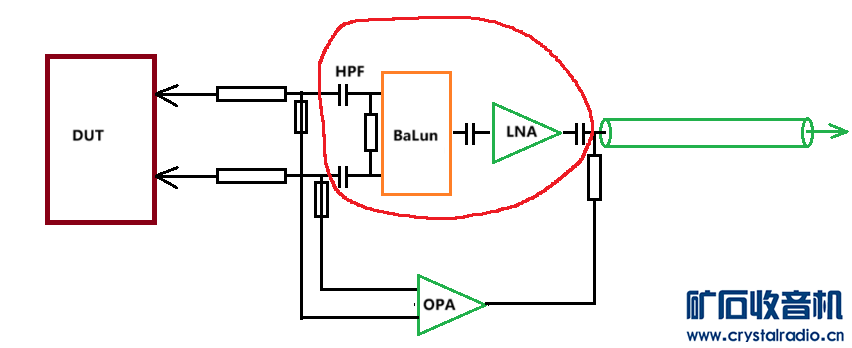

方案构想是下图:
高低频分而治之。高频回路的关键是一个balun。balun的低频只到10MHz,实际上在10MHz已经性能不太好了。所以把分频点暂定在几十MHz。
仿真出来效果还不错,1阶高通和1阶低通的衔接相当“无缝”。
其实最大的问题不在分路这里,而是在后边的合路部分。而且,合路的问题并不在几十MHz的地方,而是在更低的频率,大概10-100kHz的地方。

搭出全部电路仿真出来的样子:
