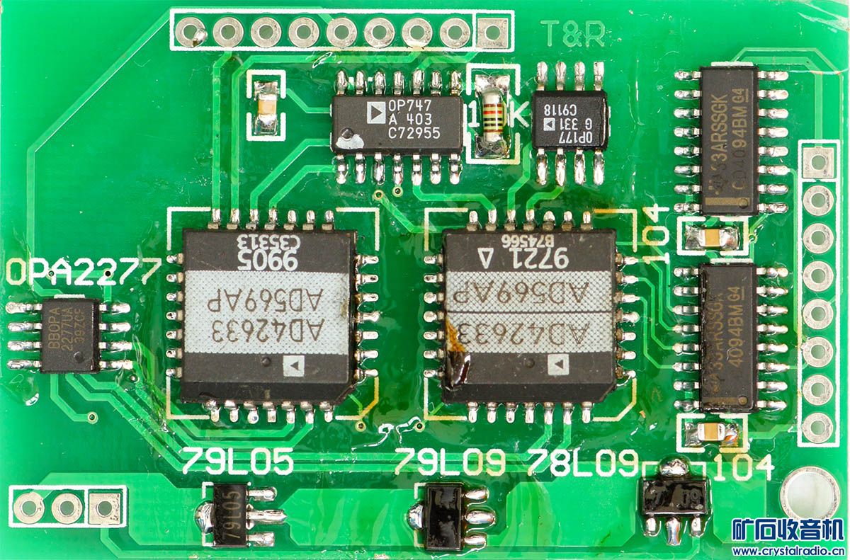

我也做个Voltgen,阶段性验证

washu 发表于 2025-3-10 10:08
我的原设计用的就是 4094,楼主估计直接照抄
至于为何我用 4094 你说 595,我猜你是科班出身, ...
原来我在用CD4系列的芯片时工作电压基本上都是要高于5V的,原来常用9V,12V啥的,5V以下的常用的是74系列。现在设计电路的工作电压一般3.3V,所以选择芯片的时候,优先选择74系列的。
 楼主| 发表于 2025-3-10 11:53:04 | 显示全部楼层
pldjn 发表于 2025-3-10 11:48
原来我在用CD4系列的芯片时工作电压基本上都是要高于5V的,原来常用9V,12V啥的,5V以下的常用的是74系列 ...
现在早没有CD系列了,CD系列基本已经被改造为74系列了,比如CD4094是原生设计,现在常用的是74HC4094,它可以用于5V/3.3V系统

今天开始着手画原理图了,手里有LTC2440,先用这颗ADC了,DAC手里有DAC8830,DA80004,大概先用AC8830了。

今天终于抽了两三个小时,把问题解决了,原先的比例电阻用的是10ppm的0805贴片,输入电压急剧变化时,稳定到uV级别需要好几秒,之前经过分析是贴片电阻的热应力比较明显,功率变化时需要很长的时间来重新热平衡,今天换成一个集成阵列电阻后,热应力现象消失了,完美

发表于 2025-3-12 09:38:19 | 显示全部楼层
MF35_ 发表于 2025-3-11 23:21
今天终于抽了两三个小时,把问题解决了,原先的比例电阻用的是10ppm的0805贴片,输入电压急剧变化时, ...
这么神奇的吗,热应力怎么想到的。
另外LM399为什么要升10V再分5V和2.5V基准电压,直接7V分出来不是用的电阻更少吗。
 楼主| 发表于 2025-3-12 10:09:33 | 显示全部楼层
pldjn 发表于 2025-3-12 09:38
这么神奇的吗,热应力怎么想到的。
另外LM399为什么要升10V再分5V和2.5V基准电压,直接7V分出来不是用的 ...
399升10V是为了自举,自举电压必须高于399的输出电压,这里确实用不到10V,取个整数10V而已,如果你的基准不需要自举,就不用搞10V,比如我打算更换的REF80,是直接输出7V的
热应力就是器件功率变化时,会重新寻找热平衡(发热和散热平衡),所以温度会改变,电阻值也会变化,如果比例电阻用的是分体的,当电压变化时,两个电阻上的功率变化不同,达到热平衡的时间就不同,在两个电阻都达到热平衡前,比例是在不断变化的,这个过程会比较长,电阻功率越小影响越大。
如果用一体化的电阻阵列,虽然同样有热平衡过程,但组成比例的电阻因为是做在一块基片上的,是均温的,所以电阻的比例始终是不变的(比例的温度系数很小),也就避免了热应力带来的影响
