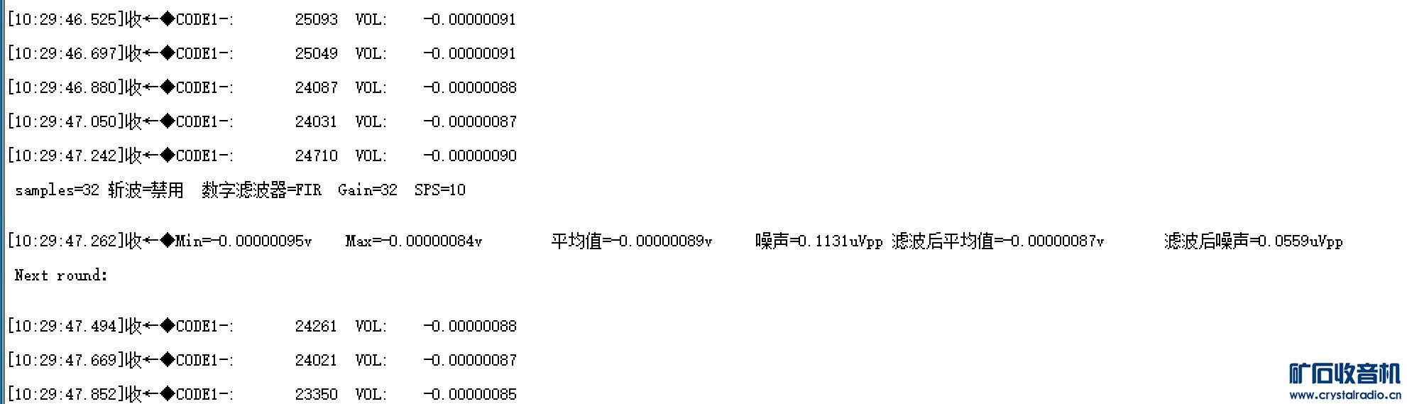

我也做个Voltgen,阶段性验证
发表于 2024-7-26 10:35:10 | 显示全部楼层
20SPS
20SPS
20SPS
10SPS
10SPS
10SPS

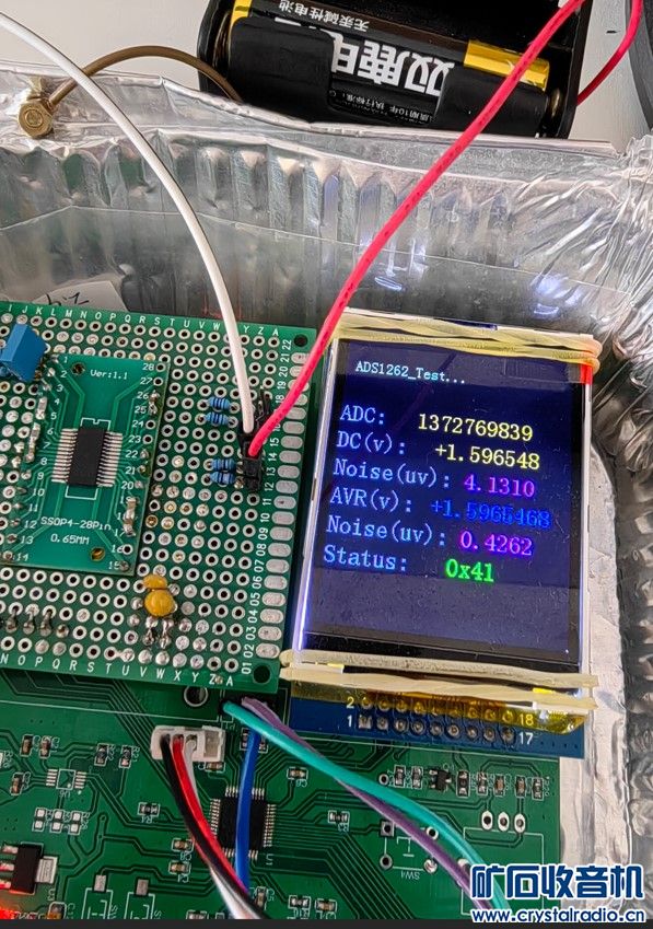

发表于 2024-7-26 10:54:31 | 显示全部楼层
测试了手头的ADS1262噪声比较低
ads1262
ads1262
 楼主| 发表于 2024-7-26 11:01:07 | 显示全部楼层
slsdz 发表于 2024-7-26 10:54
测试了手头的ADS1262噪声比较低
ADC本身的噪声是不高,我现在50sps下ADC自身跳动也就1个LSB(通过测内部信号或外部输入接地,我这里外部输入接地时ADC实际上输入的是负的full-scale),我现在的问题是输入信号噪声大
发表于 2024-7-26 11:34:46 | 显示全部楼层
用洞洞板搭的,基本都是用的贴片电容,没装盒子,测电池噪声也很大,基本确定噪声来自输入信号源。
原来搭了一块挑选的各种电容,底噪好像比这块小,输入噪声好像也不小。ADS1262  16.6 SPS 完全达到ADS1256 2.5SPS水平,速度大有提升。
32位和24位对一般人来说区别不大。做到>23位无噪声实在太难
