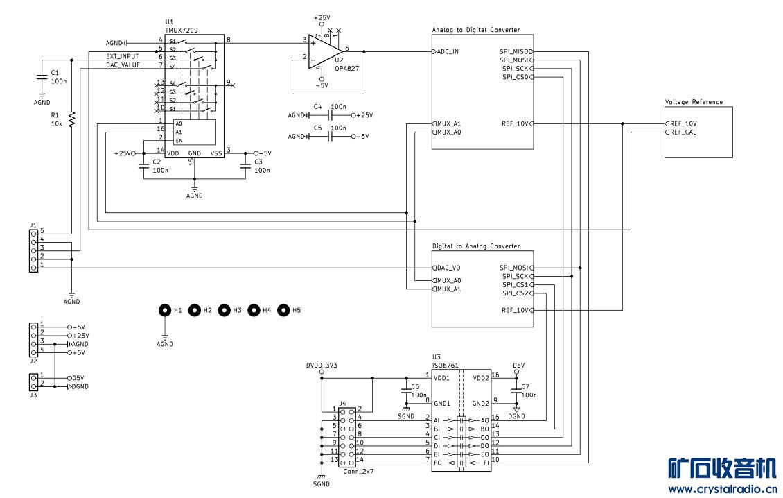

电路基本构架和washu的Voltgen一样,区别是替换大部分部件(尽量用我手头有的),模拟电路参数有修改,我的设计是20V输出的,所以DAC放大和ADC衰减都是4倍,得到0~5V左右的电压后转换到-5V~5V给差分ADC
ADC部分,原计划使用AD7175-2
但发现手头有ADS127L21,于是实际插的是这个转接板,这个ADC的好处是INL更好,但噪声比7175稍高,这玩意儿特喵的居然不能直接用晶振,无奈外部挂了个振荡器
DAC电路就没啥区别了,原计划两个AD5541
但同样因为手头有DAC82002,这玩意儿直接两路输出,指标和AD5541相当,于是就它了,那个4094是用来选择模拟开关的
调试中,没做控制板,先用一个Discovery的开发板调着,单片机内部做了个shell通过串口终端访问

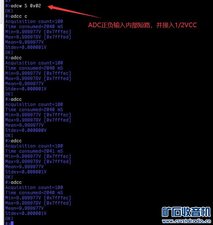

初步调试结果,主要验证ADC采样性能,ADC设置为时钟16M,fmod=8M,OSR=160k,也就是20mS输出一个数据(这个参数可以抑制工频),Sinc3滤波,按照手册给出的标准,噪声在200nV/rms,但实际上我初步测试时,测量接地电压和7V基准电压时完全不跳字,不管怎么测都不跳,即便测基准属于自己测自己,基准的噪声抵消了,但ADC自身也有噪声吧,TI的ADC啥时候这么牛逼了。
要不是测DAC输出电压有跳动(因为我的DAC和ADC是共用SPI的,初版我忘了隔离DAC的数字口,所以ADC采样时SPI信号会通过DAC泄露,如果不是泄露,DAC输出不会突然出现300uV的跳水),我都开始怀疑是不是程序有问题了。

晚上继续测试,发现昨天乌龙了,读了三个字节共24位数据,data[0],data[1],data[2]
然后粗心把代码写成了value = (data[0] << 16) | (data[1] << 8) | data[0]
于是低8位就不变了(因为测量同一个电压时最高8位是不可能变的),改了后电压测试就看着很正常了,昨天那个一字不跳感觉就很假。
今天实际测了一下,发现读取低电压的时候,跳字很少,随着电压增大,跳字的幅度等比例增加,可以看到测量了四个电压,每个电压100次,其标准差的变化倍数,刚好基本等于电压的变化倍数
所以我觉得这不是ADC引入的噪声,否则噪声在不同电压下应该是相同的,为了验证这个结论,我试了下ADC自带的噪声测试模式,即ADC的差分输入内部短路并接到1/2VCC,结果不管怎么测,都只跳1个字,这已经优于手册给出的指标了,说明ADC没问题,但并不能说明基准没问题,因为这个测试的输入值实际是差分电压0(我的显示是经过了偏移计算的),基准的影响处于最低比例,是看不出来的
但由于测试低电压时噪声是正常的,而我的最低电压其实对应ADC的负极值,如果基准有问题,低电压(负极值)时波动应该和高电压(接近20V)的波动一样,波动最小应该出现在10V电压处(此时ADC差分输入值为0),但实际上并非如此,DAC输出10V时波动也是呈比例的,所以基准也应该没问题
但奇怪的是直接测7V基准,波动居然和DAC电压一样是呈比例的,考虑到输入接地的时候(此时ADC实际上测量的是-5V加上一个几十mV的偏移,这是为了避免ADC共模电压超出范围)噪声是正常的,所以ADC的输入放大转换电路应该也没问题,因为它此时并非接地的,而是有一个几十mV的输入,此时唯一接地的只有模拟开关和输入端缓冲放大器了,目前暂时没有什么头绪,回头再思考一下,明天不行把模拟开关和输入缓冲绕过去再试试

这是我的电路板布局和供电走向,我用的是4层板,电源是在单独的层做分割,不同的部分供电线路不重叠,接地采用完整平面。我没有做地分割,因为地分割后,需要模数混合芯片(ADC和DAC)底部将数字地和模拟地桥接(在供电输入端桥接是错误的,会造成数字信号绕行),对于整个电路只有一个ADC或DAC的场合这很好搞,但这个电路有一个ADC和一个DAC,如果做地分割,就会有两个桥接处(DAC如果有两个GND,也必须在芯片底部桥接,如果只有一个GND,等于天然的在这个引脚桥接了),从而形成多点接地,多点接地是不推荐的,会产生一些奇奇怪怪的问题。
地分割的目的无非是把不同类型信号的回流分开,使之不能互相干扰,所以地分割只是手段不是目的,因此不做地分割地同样可以达到目的,因为信号回流总是沿着最低阻抗进行(即如果可能,回去的路径会尽可能紧挨着来时的路径),所以只要不同类型信号在布局和走向上合理划分,就可以做到回流分开。
我后来仔细分析了PCB设计,最后得出一个不论哪方面都与异常现象吻合度极高的结论:那就是干扰是由转接板导致的。
我最初的设计是使用AD7175和AD5541,基板上也是按这个电路布线的,只是预留了插座,调试的时候为了换ADC和DAC,只好用了转接板。转接板的接插件是存在接触阻抗的,因此转接板的地平面和基板的地平面之间就阻抗不为0了,当有数字信号从基板到达转接板时,回流信号就会在转接板地平面和基板地平面之间产生干扰电位差。
我画了个示意图,数字信号传递到转接板后,因为接插件的接触阻抗,会使转接板地平面相对基板地平面出现干扰电压。
由于DAC芯片REF和GND引脚之间有低ESR的大电容,所以干扰不会影响到REF和GND之间的电压(即DAC芯片得到的基准值)。但DAC芯片REF引脚相对于基板地平面的电压却可以受到干扰,由于为了尽可能降低基准噪声,基准缓冲器的带宽控制的非常低(不到10Hz),所以缓冲器对这个数字信号导致的干扰是无力调节的,所以DAC的输出电压对基板的地平面来说,也就同样带了干扰,而输出只是基准的分压,所以输出电压越大,干扰看上去就越大,这就完全说的通了。
这个干扰是以基板的地平面为参考来看的,而ADC同样使用了转接板,ADC转接板的地平面同样受到了干扰,为什么ADC本身没有问题呢?
因为被测电压在给到ADC之前,已经在基板地平面上转换为差分信号了,此时转接板的地平面无论怎么扰动,都不会对差分信号造成影响。同样因为ADC的REF和GND引脚之间也有低ESR的大电容,所以这个干扰同样不会影响ADC得到的基准值。所以ADC不论是短路自测,还是测量外部基准,还是测量外部输入的低噪声电压,都没有问题,因为这些被测信号本身都是参考于基板地平面的,到了ADC转接板前已经转为差分信号了,不受转接板地平面的干扰。同时基板地平面是一个整体平面,接地阻抗非常低,所以数字信号难以对地平面的局部电位产生影响,这也是大平面接地的优势。

果然,我分析的没错,问题的根源找到了,就是DAC用了转接板的问题,我的基板上已经是布好的AD5541布局,我把转接板拔掉,AD5541焊在基板上,噪声变得正常了,测量DAC输出时,噪声的ppm值和直接测量基准是一样的了。由于ADC依然用的转接板,从而引入了一些微小的干扰(差一点到1uVpp的样子),但既然原因找到,这些都不是问题。
这是测试三次基准,每次读512个数
然后切换到DAC通道,测量不同DAC输出,可以看到不同输出电压下噪声的ppm值基本一致,而且与测量7V基准也基本一致,说明噪声基本源自LM399,不过依然达到6位半水准
