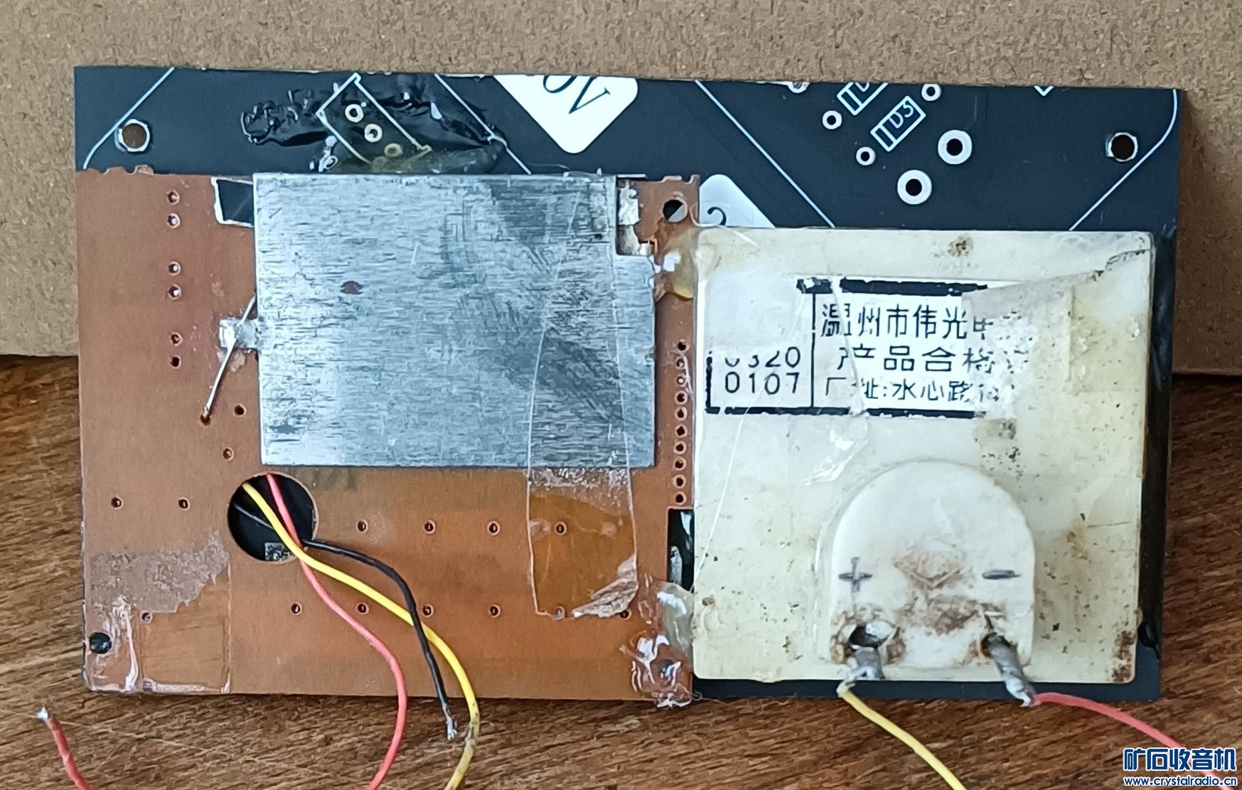

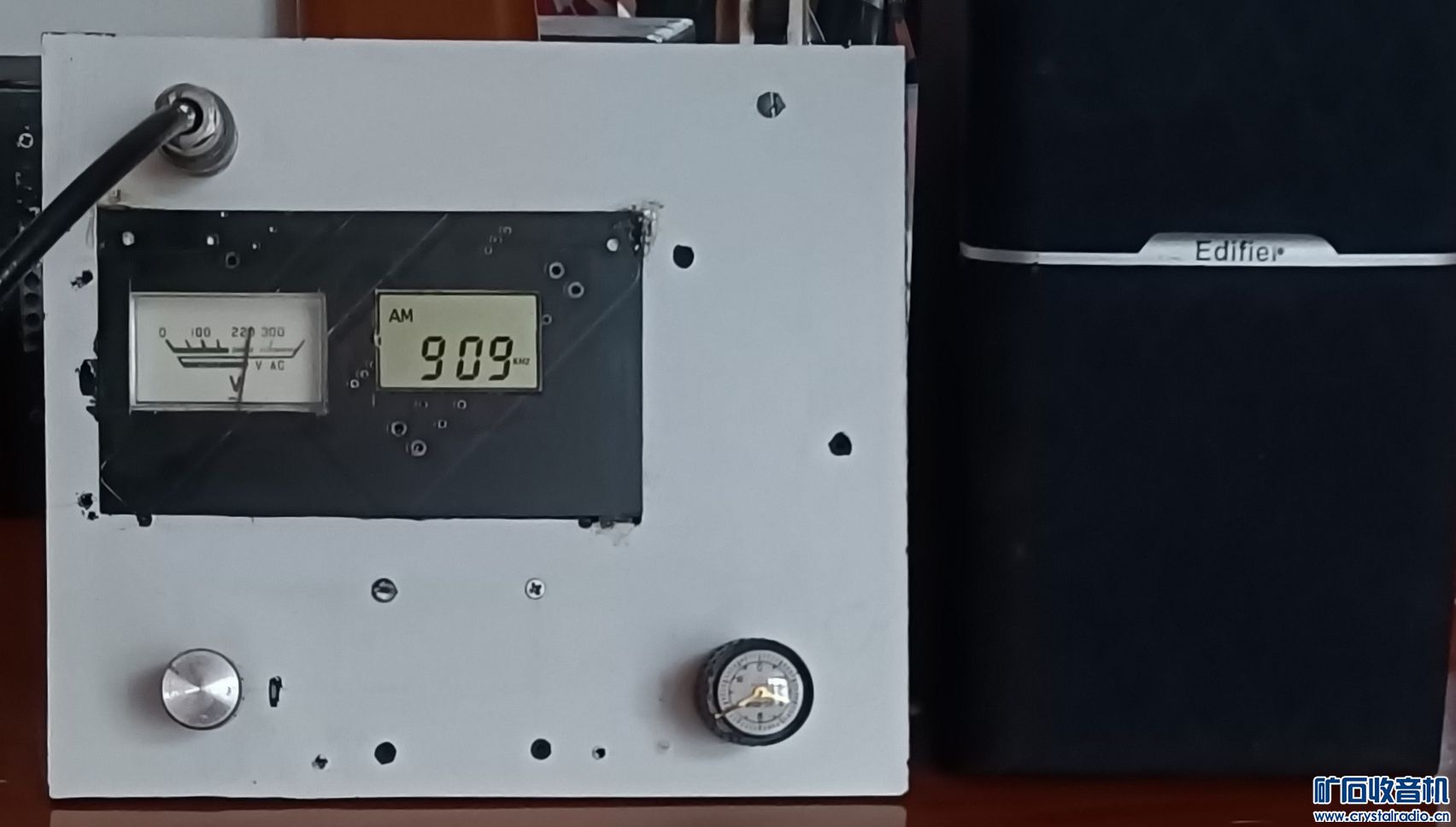

 楼主| 发表于 2024-8-17 11:51:49 | 显示全部楼层
显示组件已弄好,到时候固定在前脸上就可以了。

发表于 2024-8-17 12:01:27 来自手机 | 显示全部楼层
再把电压表刻度盘打印成VU表更佳!
 楼主| 发表于 2024-8-21 07:55:10 | 显示全部楼层
AX100 发表于 2024-8-17 12:01
再把电压表刻度盘打印成VU表更佳!
那个就不动了,正好3个区域,黑区表示信号弱,AGC电压0.9v以下,绿区信号正好,AGC电压1v左右,红区信号过强,AGC超过1.1v。不是专业收信机,示意而已。

 楼主| 发表于 2024-9-4 15:26:32 | 显示全部楼层
将来大概是这样的,外壳材料也准备差不多了。根据个人理解,垫整电容更换为变容管,即两只变容管背对背,容量减少一倍,与只用一只变容管的天线谐振回路配合,相当于差容双联,这样跟踪效果比等容加垫整要好些。

 楼主| 发表于 2024-9-7 05:17:46 | 显示全部楼层
qyw0132 发表于 2024-9-6 20:36
不懂 瞎说的,能不能弄个电压表 通过测量VT电压 来显示频率,表盘换成频率表
已经加SC3610频率计了,直接显示接收频率。见117楼。
