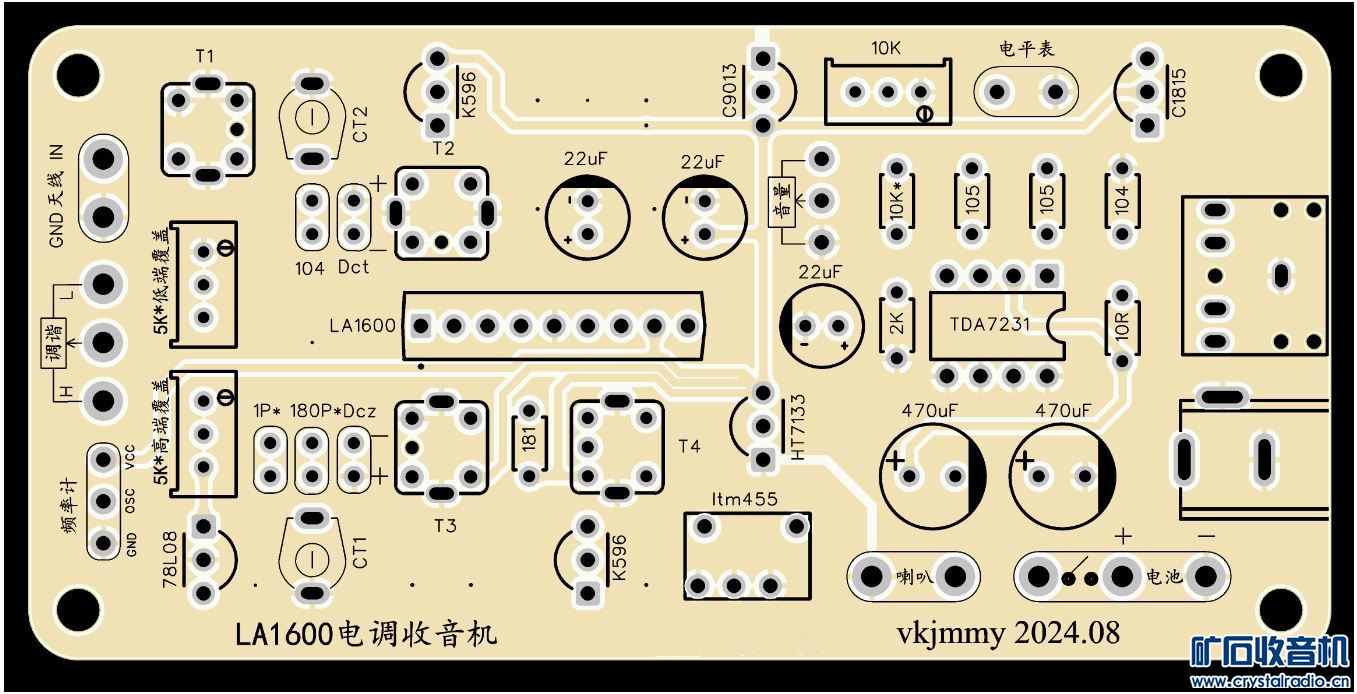

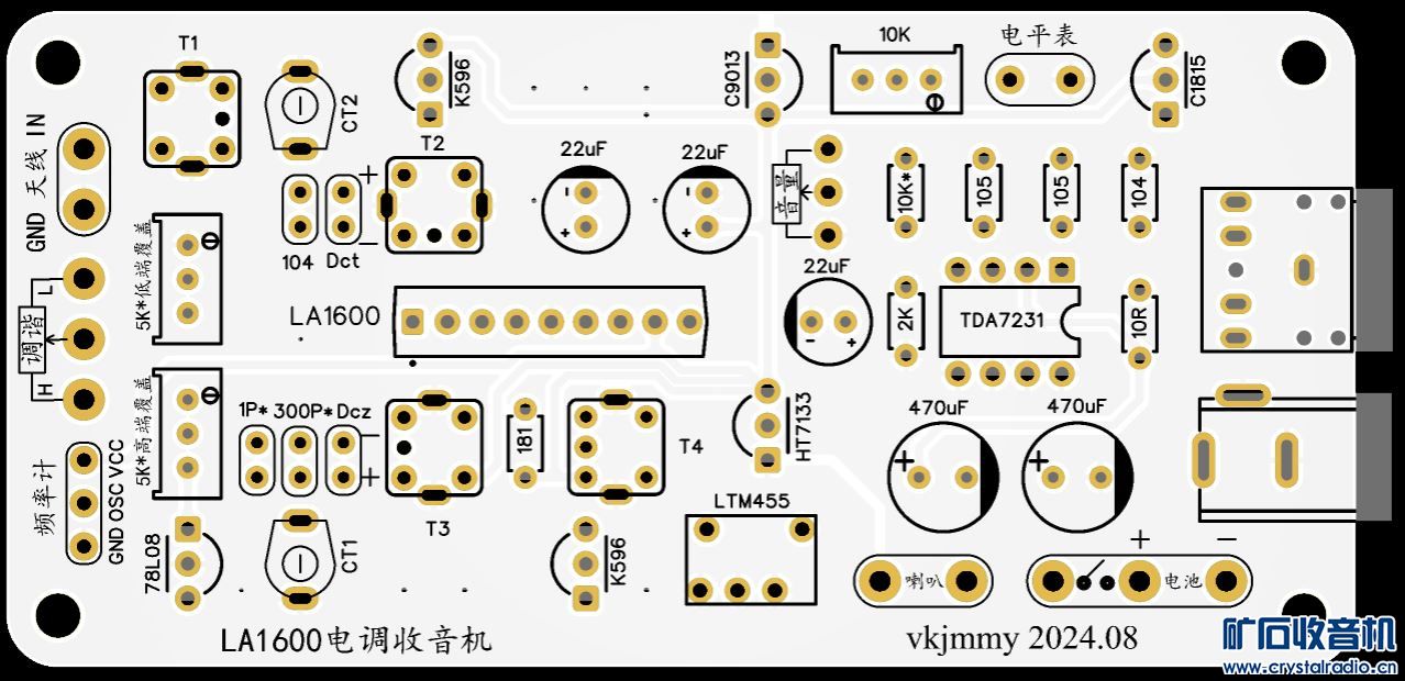

 楼主| 发表于 2024-7-29 12:37:51 | 显示全部楼层
板子完工了,还在路上,先看看完工后的高清图,白色阻焊挺好看,专业范。

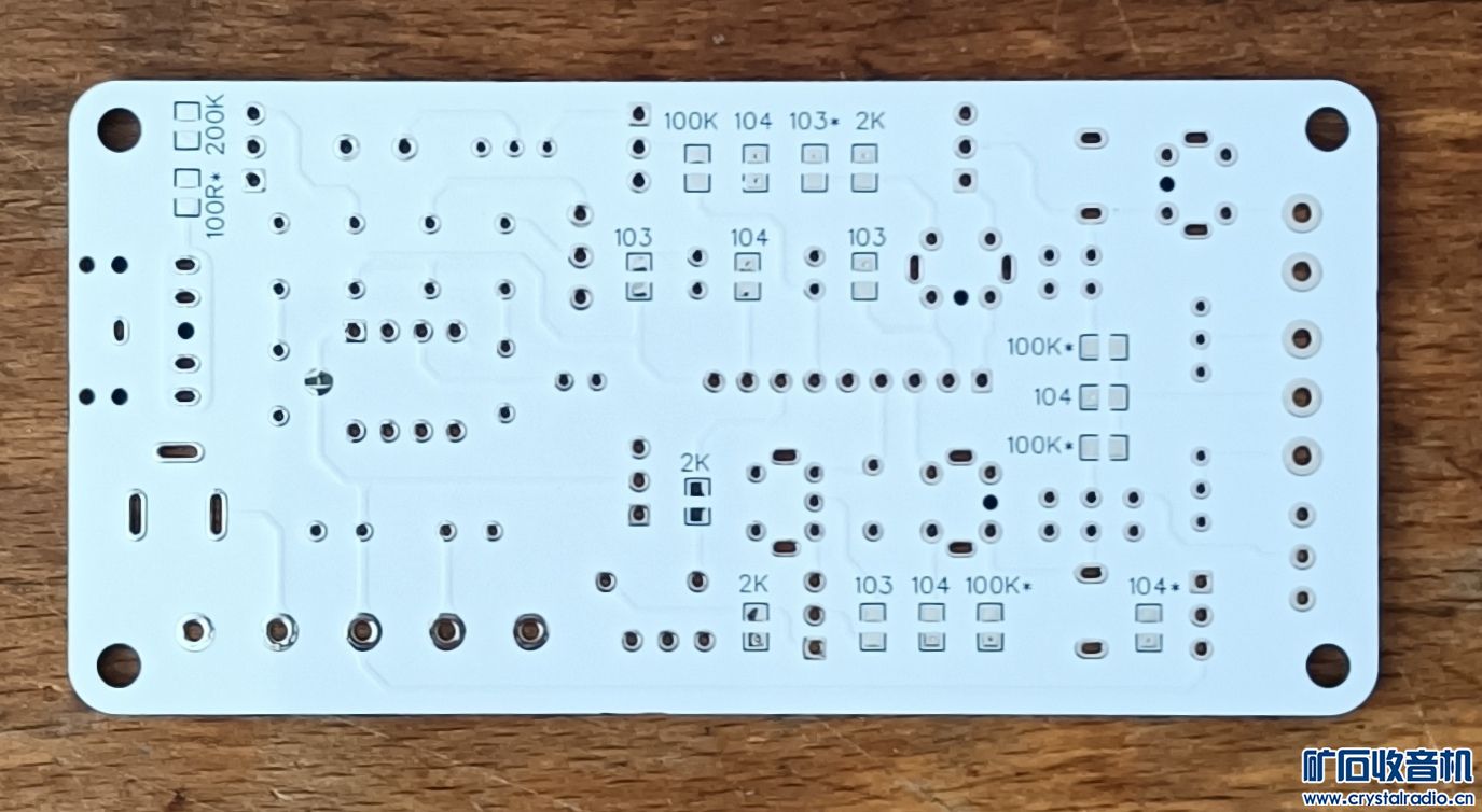

 楼主| 发表于 2024-7-30 10:12:50 | 显示全部楼层
第一次做白色的板子,真的很漂亮,一白遮百丑,就算你走线多难看也看不出来,高端大气上档次。

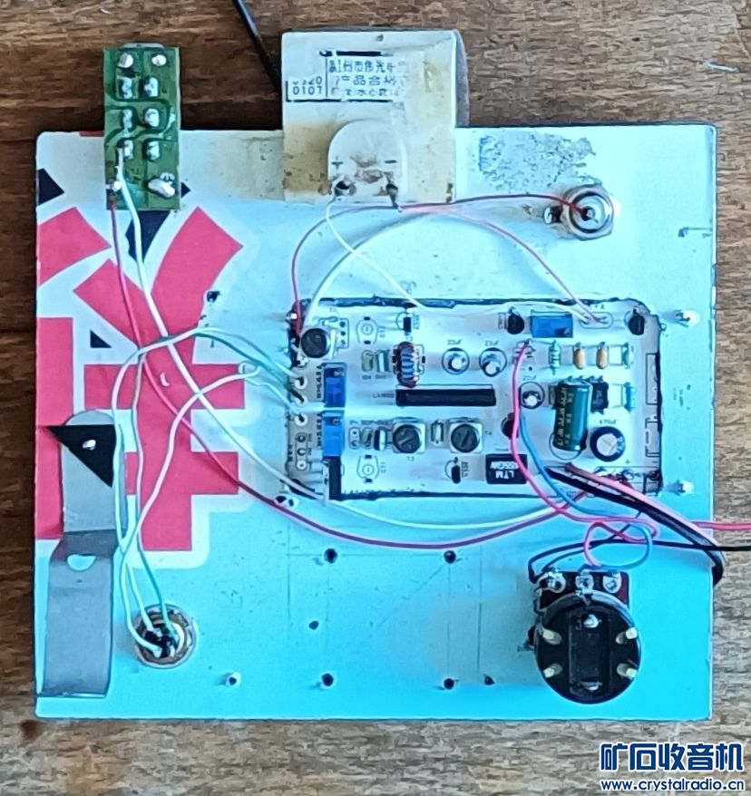

 楼主| 发表于 2024-7-30 17:28:14 | 显示全部楼层
统一回复:试装一次成功,因雷电天气不能录视频,效果与前面的应该差不多,打板文件GB稍后放出,是嘉立创EDA的,专用券和通用券都能用。
补充内容 (2024-7-31 09:59):
整机就这些东西,电位器上的开关坏了,找了一个拨动开关代替。电池先用12V电瓶将就,闲下来改成3节18650,两个调覆盖的微调电阻5K,配合10K调台多圈电位器,如果您的调台电位器阻值不一样,两个微调也得相应改值
补充内容 (2024-7-31 10:08):
现在可以说万事具备只差外壳了。从大饼收音机那阵玩LA1600就用这个框架各种试验,我想终于可以弄个像样的外壳了。做外壳也容易多了,不用考虑指示度盘,只要安排好开关,旋钮,电平表,频率计,喇叭就OK了。
补充内容 (2024-7-31 10:14):
频率计引线如果较长需要用屏蔽线,天线到接口也要用屏蔽线。如果讲究些,整块板子可以弄个屏蔽盒。

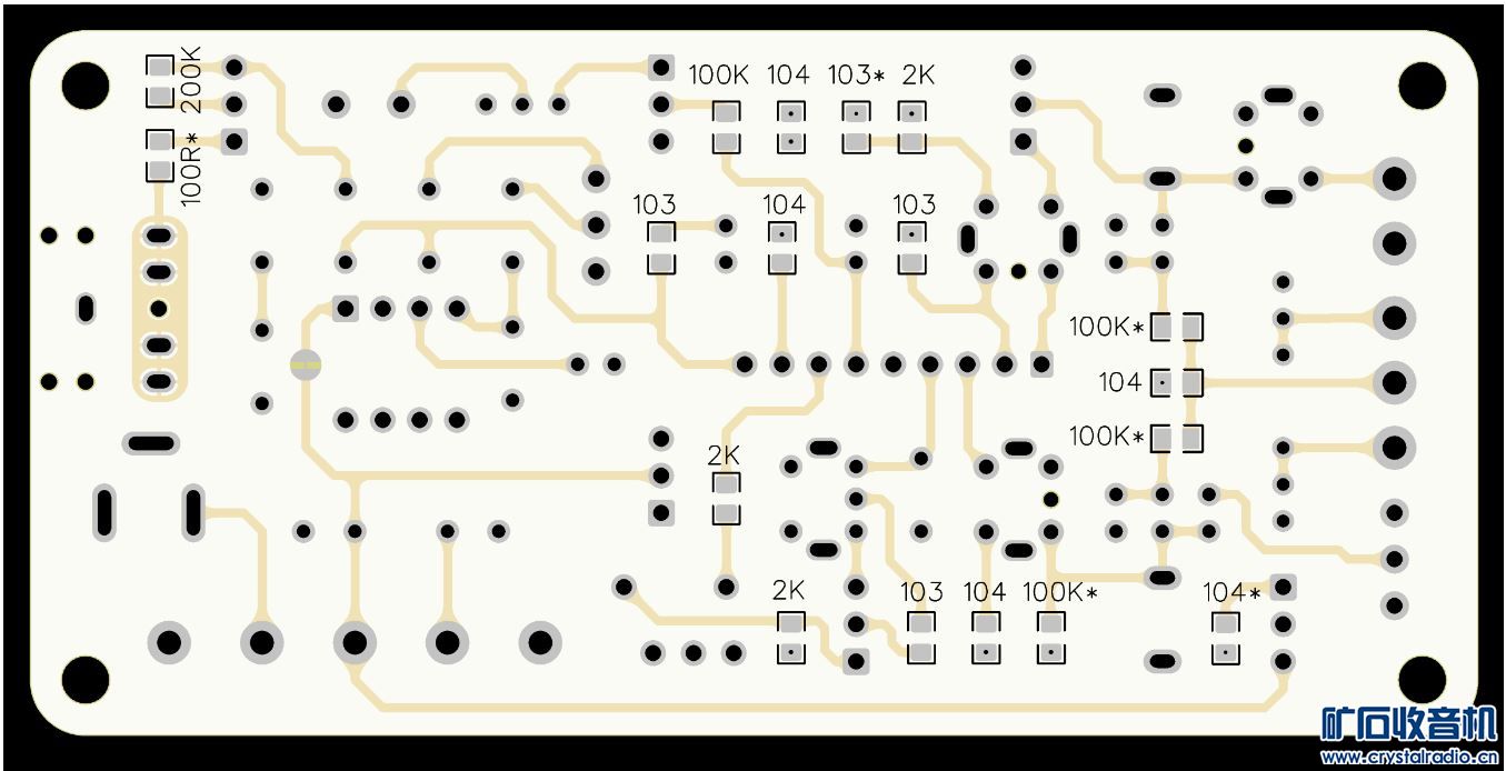

 楼主| 发表于 2024-7-31 05:22:27 | 显示全部楼层
打板文件。个别字符调整,其它没动。
Gerber_电调收音机_2024-07-31.zip (146.07 KB, 下载次数: 110)
补充内容 (2024-7-31 14:35):
善意提醒,白色板子是个洁癖,焊接完工后一定要仔细擦洗焊点残渣不然就不好看了。另外,烙铁也不要划伤阻焊膜。焊功不好还是选择绿色吧。
补充内容 (2024-8-1 17:54):
焊盘建议有铅喷锡,不要用沉金,喷锡的焊盘更容易上锡。
补充内容 (2024-8-4 07:42):
制作成功的关键是两个线圈,因为我用的变容管在可调节范围内容量比223P双联大,因此原来的天线线圈和本振线圈都拆掉了20匝,也可以加大低端覆盖微调电阻值抬高低端电压减少容量,总之要灵活运用。
