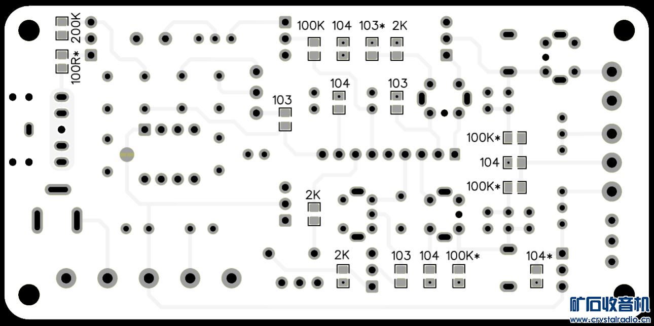

一改,已增加电容位置,板子略有改动。朋友们多多提建议啊,包括电路板元件布局,外壳前脸布局。个人的力量再大也只是冰山一角,众人拾柴火焰高。预计30日PCB下单。本月还有两张免费券待领取,可以用到下月30日。

 楼主| 发表于 2024-7-25 05:52:20 | 显示全部楼层
这个样子。发现白色阻焊有个好处,字符看着比较醒目。

发表于 2024-7-25 11:25:37 来自手机 | 显示全部楼层
问一下楼主,
发表于 2024-7-25 11:35:06 来自手机 | 显示全部楼层
加调高放,用12v,正级接地,1600电路3.3Ⅴ电源是怎么处理的?3.3v稳压IC好像不行啊?

 楼主| 发表于 2024-7-25 14:40:42 | 显示全部楼层
您说的是哪个地方,哪里12V接地了?
发表于 2024-7-25 14:44:09 | 显示全部楼层
小白不懂就问,让直流流过耳机,真的没问题吗?
 楼主| 发表于 2024-7-25 14:55:35 | 显示全部楼层
这个耳机电路我是哪块收音机板子都用的,目的就是原汁原味收听,相信就用,不相信这部分不装就是了。
补充内容 (2024-7-26 05:17):
偏执电阻100K时,流过耳机的电流约5毫安,如果偏流电阻200K,电流大概2-3毫安,与来复再生单管机电流差不多。
