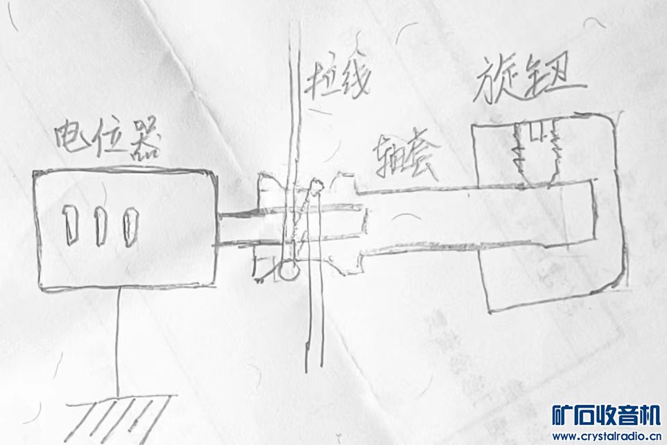

因为我使用固定室外天线,所以我的既定目标是大个台式机,大喇叭,大度盘,大电平表,嘿嘿,现在都只是设想,成型还不知道牛年马月呢。不过,现在就内脏来说是凑齐了,电调谐供电一块板子,接收和功放部分一块板子,电平表也有,就是调谐指示还没想出方案,数显频率最省事,但是那个液晶屏太小,用拉线度盘,调谐电位器那一块如何传递是个难题,卡住了。

发表于 2024-7-16 19:14:20 | 显示全部楼层
可以在电位器轴套一个圆环, 假设直径为1cm
取频率指示盘的直径20cm
则,电位器转10圈,调谐指示盘转半圈,符合常规。
楼主可以根据需要自行计算。

 楼主| 发表于 2024-7-17 05:54:35 | 显示全部楼层
取频率指示盘的直径20cm
问题是这个电位器是指针式的,外壳是转轴,按您的方案要换类似普通电位器的那种,手里也有几个,那就好办了,可以像普通收音机那样设计度盘了,可以是圆的复古感,也可以直线的现代感,好主意。
发表于 2024-7-17 06:43:07 | 显示全部楼层
vkjmmy 发表于 2024-7-17 05:54
问题是这个电位器是指针式的,外壳是转轴,按您的方案要换类似普通电位器的那种,手里也有几个,那就好 ...
提个意见,您示意图上的调谐拉线方式有两个缺陷,1.拉线和电位器相对位置不固定,拉线缠在电位器轴套上是有可能打滑的,造成的结果是拉线指针越用越偏离正确指示(新的拉线,拉线滑轮良好时还行,时间稍长就不行了)。2.没有减速,想要精确调谐,得用很大的旋钮,同时电位器旋转行程有限,频率度盘无法展宽。建议还是按照传统可变电容的拉线模式,电位器上连接大轮盘(轮盘大小对应频率度盘的大小),拉线绕在轮盘上并用拉簧固定,旋钮和轴套在另一边(即使打滑也不影响指针准确),这样调谐手感也很好了。
发表于 2024-7-17 06:49:45 | 显示全部楼层
另外,拉线指针模式不适用多圈电位器,因为多圈电位器没有起止点限位,也会导致指针越用越偏离正确指示。
