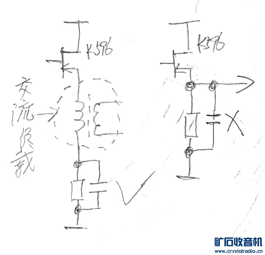

vkjmmy 发表于 2024-7-18 14:07
匆忙画的电路图,不知有没有错误,仅供参考。所有三极管均使用射级输出形式,发挥输入阻抗高,输出阻抗低以 ...
此图中,第一个K596的S极的2K电阻,是否有必要并联一个电容?
发表于 2024-7-23 12:54:03 | 显示全部楼层
不能!加了后增益会下降。
发表于 2024-7-23 12:58:14 | 显示全部楼层
vkjmmy 发表于 2024-7-22 18:39
基本完工,先上截图,征求电路和布局方面的高见,以便修改
k596直流通道是怎么形成的?是不是G极加一个对地电阻?
 楼主| 发表于 2024-7-23 13:03:34 | 显示全部楼层
可以并联一只102或103,这样可以提供交流通路,提高增益。我是根据我的天线情况取舍的。我把它加上去,根据个人具体情况,需要就装,不需要就空着。谢谢提醒。

发表于 2024-7-23 13:08:56 | 显示全部楼层
vkjmmy 发表于 2024-7-23 13:03
可以并联一只102或103,这样可以提供交流通路,提高增益。我是根据我的天线情况取舍的。我把它加上去, ...
加了后交流信号对地不断路吗?要加电容的话D极到3.3v加电阻。然后D极输出。
 楼主| 发表于 2024-7-23 13:11:57 | 显示全部楼层
596是电容麦克风专用管,内部G、S极间已经集成了一只兆欧级电阻,因此在应用上可以简化电路。
 楼主| 发表于 2024-7-23 13:21:06 | 显示全部楼层
我用的是射级跟随器形式,交流信号由S极传输变压器耦合到1、2脚,2K电阻是直流负载,并电容可以减少电阻对交流信号的衰减,xlk的建议是对的。
发表于 2024-7-23 13:38:44 | 显示全部楼层
2K电阻是直流负载,也是交流负载。交流通道有对地电容,100%有信号衰减。
 楼主| 发表于 2024-7-23 13:44:08 | 显示全部楼层
我的电路中传输变压器是交流负载,电阻是直流负载,电阻同时对交流有阻隔作用,并联电容相当于打开交流通路,您提供的仿真,电阻是总负载,如果并电容交流信号就短路到地了。也就是说,您的电路是一个负载,不能并电容;我的电路是两个负载,有效负载是变压器,直流负载是电阻,直流负载同时对交流信号也产生压降,并电容就把交流信号全部加在变压器上了,这么掰扯不知道您绕通了吗?
发表于 2024-7-23 14:04:46 | 显示全部楼层
vkjmmy 发表于 2024-7-23 13:44
我的电路中传输变压器是交流负载,电阻是直流负载,电阻同时对交流有阻隔作用,并联电容相当于打开交流 ...
la1600 4pin输出-选频(中频变压器)-k596放大--455GW(选频)---7pin入。中频变压器是 4pin的负载,不是k596的负载。2k电阻上没有交流信号吗?没有交流信号455GW选什么频?7pin入的是哪来的?
 楼主| 发表于 2024-7-23 14:47:17 | 显示全部楼层
necdea 发表于 2024-7-23 14:04
la1600 4pin输出-选频(中频变压器)-k596放大--455GW(选频)---7pin入。中频变压器是 4pin的负载,不 ...
中频部分,中周接成自耦形式,信号从抽头经隔直电容加到K596,仍然是射随器输出,S极2K电阻既是输出电阻,也是滤波器匹配电阻,滤波器输出端到7脚电阻是滤波器输出端匹配电阻。电平表也是射随器,电位器是输出电阻,表头接电位器滑动端调节偏转力度,耳放也是射随器,耳机串100欧姆电阻为负载。就是前面说的,所有三极管均使用射级输出形式,没有电压增益,只有电流增益,且相位相同,减少干扰。
发表于 2024-7-23 16:19:17 | 显示全部楼层
vkjmmy 发表于 2024-7-23 14:47
中频部分,中周接成自耦形式,信号从抽头经隔直电容加到K596,仍然是射随器输出,S极2K电阻既是输出电 ...
我的理解是2k电阻里不能并联102~103电容,不管电流放大还是电压放大,2k电阻上肯定产生电压幅度变化。您自己加电容看看。中放增益有没有下降。
发表于 2024-7-23 16:31:46 | 显示全部楼层
necdea 发表于 2024-7-23 16:19
我的理解是2k电阻里不能并联102~103电容,不管电流放大还是电压放大,2k电阻上肯定产生电压幅度变化。您 ...
仿真结果.简单电路仿真结果很正确。
