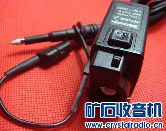

非常感谢两位老师。下面是TPP1000的图片,看样子也是BNC接口,估计能插上去吧?好像要对应示波器支持,进行自动识别和补偿,我估计3012不能识别,补偿应该也只是低频端,高频补偿不了吧,不知能不能用
发表于 2025-2-11 20:01:11 | 显示全部楼层
szszjdb 发表于 2025-2-11 17:59
非常感谢两位老师。下面是TPP1000的图片,看样子也是BNC接口,估计能插上去吧?好像要对应示波器支持,进行 ...
BNC 只是接口的一部分,周围的机械结构不一样,插不上去的

多谢大神指点。我突然有种想法,如果仅仅是周围结构阻挡问题,完全可以加一个BNC延长转换头,让这个TPP1000错开跟旋钮的冲突部分。关键是TPP1000的参数太漂亮了,看补偿电路板也很不错,假如能用上去,说不定比6139A/B还要好很多,毕竟仅仅4pF电容,600MHz应该效果更好。而且TEK配这个TPP探头的示波器内部补偿电路,应该也没有什么特别之处吧,说不定插到3012上低频也不用补偿了。不知这个想法能否行的通,见笑了。多谢!
