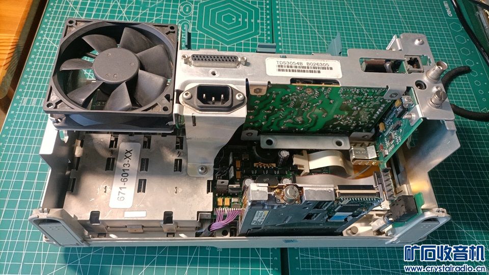

打开的过程不难,关键的是这个地方,既当把手的枢轴,又当壳子的固定销。需要把一个销钉拔出5mm,然后把这个大塑料销撬下来,壳子就能打开了。
一拆就明白了。这玩意我十多年前用过啊。当年用过的示波器太多,只记住了两三个型号:TDS220,CSA8000。
待续。

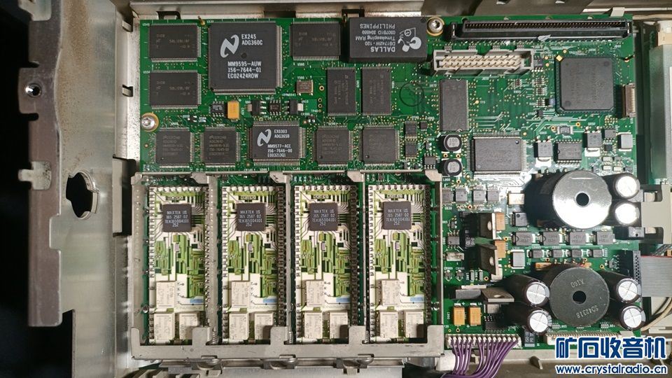

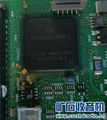

 楼主| 发表于 2024-7-13 13:15:51 | 显示全部楼层
整机是这样,液晶驱动,电源,面板输入部分和主板是分开的。
去掉电源通信部分,主板这样:
主控是XPC860。它的兄弟型号MPC860我用过,那是在二十年前。
4个输入通道这样:
有点出乎意料,这地方地管脚居然如此稀疏,距离信号如此遥远,
阻抗应该会挺高,2,3百ohm肯定有的,串扰也应该有的。既然是Tek名厂这么做,想必是经过验证,对500M信号影响不大。

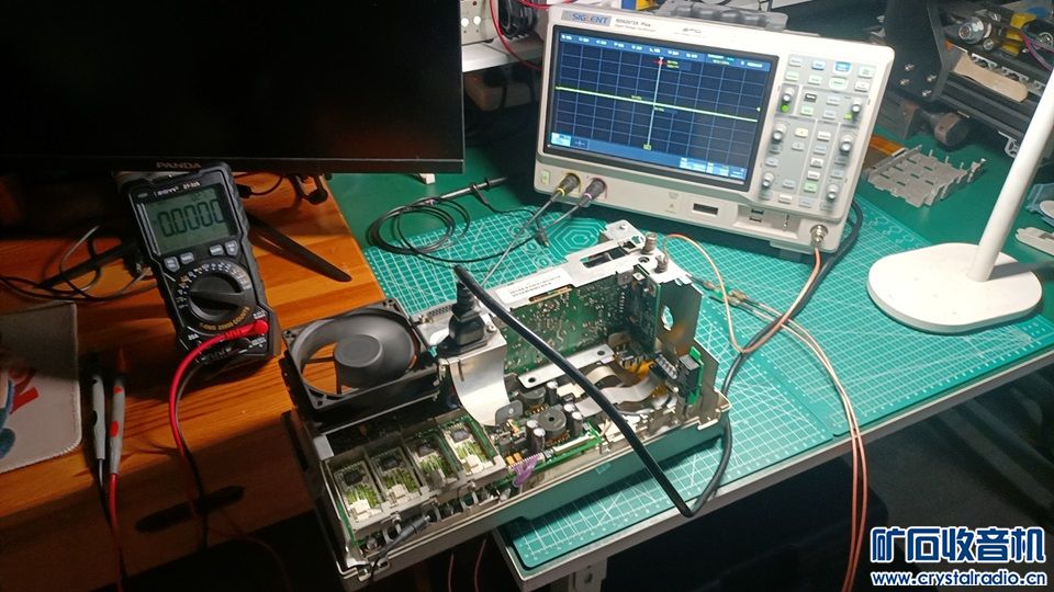

 楼主| 发表于 2024-7-13 14:41:50 | 显示全部楼层

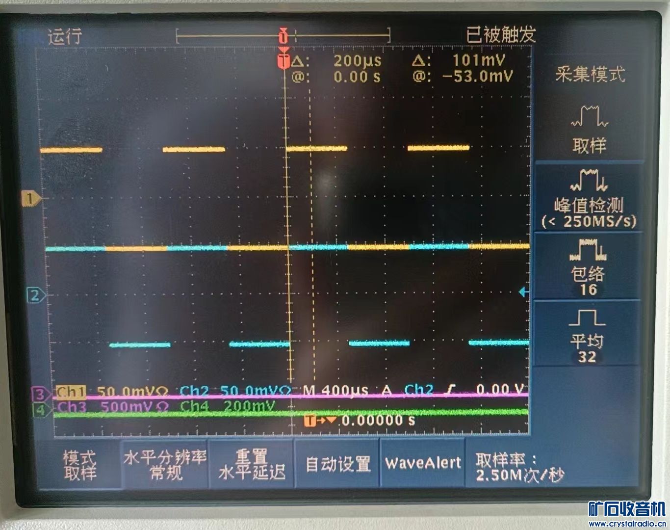

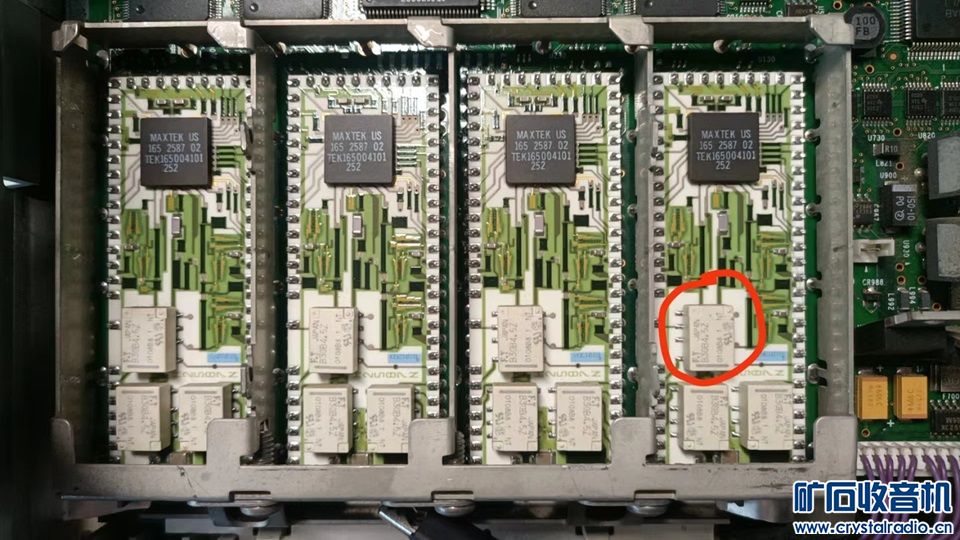

一看模拟前端信号调理部分,感觉要坏事。目视没见到坏的地方。信号调理集中在一片小芯片里,要是它坏了就完蛋了。
好在有三个好通道可以对比。给1,2通道馈入相同的信号,相互对比,发觉问题出在这个继电器上。是个磁保持继电器,看起来是开关永远保持在一边,不切换了。
把继电器拆除,用铜丝短路到应该去的那边:
果然work了,幸运幸运,没坏到ASIC上。
发表于 2024-7-13 14:45:42 | 显示全部楼层
边沿没问题,持续的信号不能通过,要不再找一个示波器用来测这个示波器
 楼主| 发表于 2024-7-13 14:55:54 | 显示全部楼层

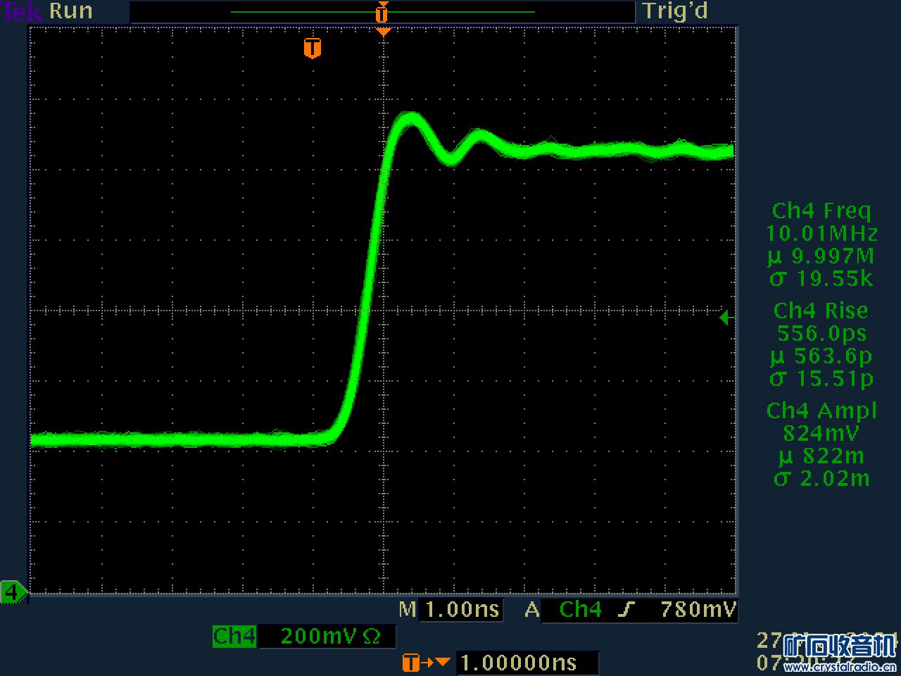

好吧,飞线先放着,看看带宽:
边沿差不多600ps,比我的赛捷伦SDS2000X好像快了一丢丢。还不错。前端屏蔽盒未上盖,干扰噪音较大。

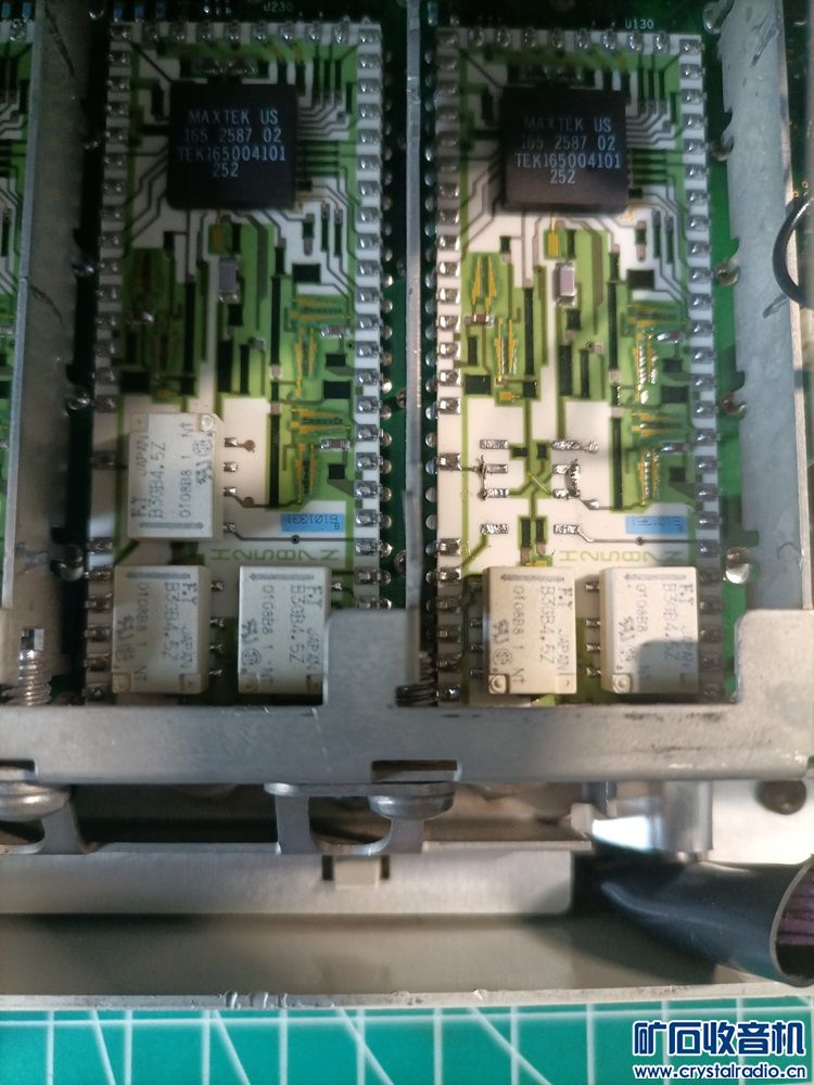

再看看模拟通道。底下信号进来后,是三个继电器。
左下角那个负责AC/DC耦合切换。
右下角负责1Mohm/50ohm切换。50ohm电阻在它的底下,是个大个的薄膜电阻。
上边的负责100mV以上和50mV以下切换。被我焊死在100mV以上了。
模拟板是个陶瓷板,散热贼快,拆继电器费死个劲。但是好处也是大大的,无源器件很难被电冲击所损坏。
继电器是B3GB4.5Z,等待到货中。。。
全集完。
