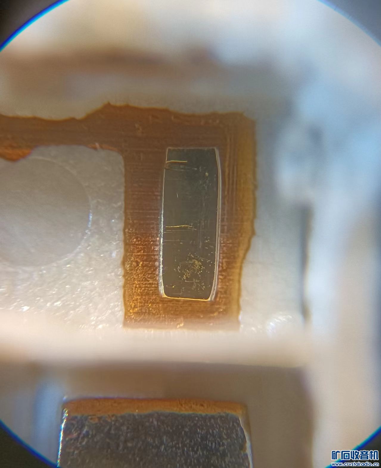

拆下来的继电器,用显微镜看看粘死的两个触点之一,看到了如下现象。其余的触点挺光洁,这个触点上好像有拉丝和粉末。也不清楚这是不是就是继电器损坏的原因。
