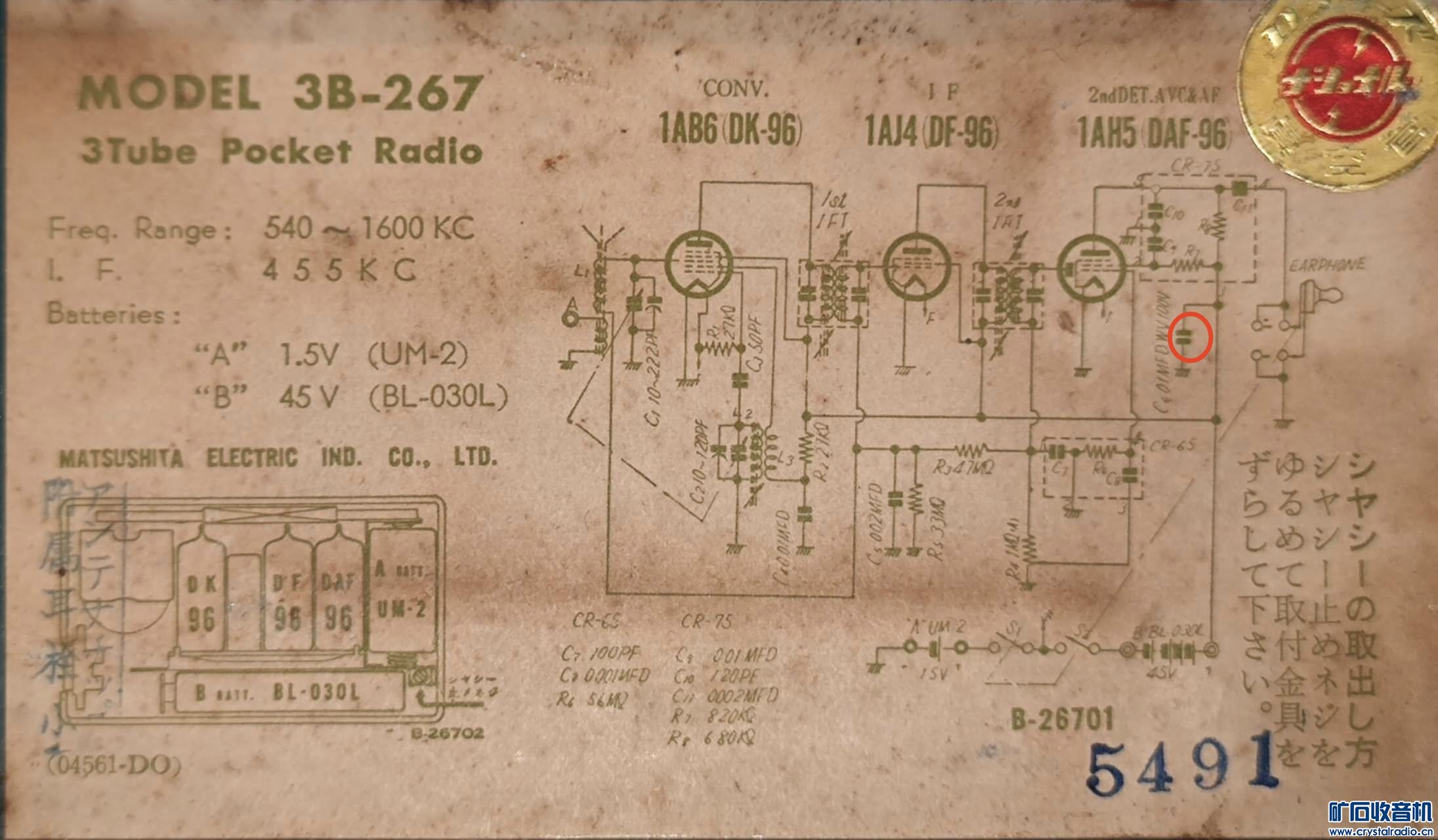

感谢版主指点,这个机最高电压45V,为什么要耐压400V呢?多小算小呢?0.01uF?之前串过耐压50的103和104瓷片电容,没变化。。。
会不会是红圈里这个0.1uF的大纸介电容失效了呢?

今天折腾的结果就是,在红圈这个电容上并联一个104电容,声音可以增大一点而且大音量失真维持原状不会加重。如果并上一个容量一致的203电容,声音增大的很有限而且似乎大音量失真更严重了。其他两个纸介电容并联上一样容量的都没有效果。
即使这样,音量还是太小。耳机输出的电容集成在那一坨东西里没法并联电容,搭棚仿制一个改动太大而且空间不够。于是乎,要想用耳机听到洪亮的广播,只能拆另外那个3管机里的9014三极管做个耳放塞进机壳了?这样预期效果可行吗?9014工作时会干扰广播或者被收音机的某个部分干扰吗?

xwangchn 发表于 2024-7-10 21:04
原来如此

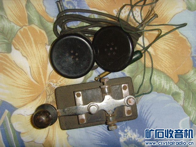

我还有这么个耳机,声音也小,这不是压电陶瓷的,测了一下2K档是0.289,这个可以吗?
不行的,你这是袖珍半导体收音机的8欧耳塞。陶瓷耳机虽然阻抗∞大,但是它一般不能直接用,l根据你的电路图用的就是晶体耳塞包括陶瓷耳机,晶体耳机是酒石酸钾钠晶体片,而陶瓷耳机灵敏度要差好多。
如果你用磁电式耳机需要更改一下电路。还要用高阻抗耳机。
头戴式高阻耳机有双耳2000欧与4000欧,单耳2000欧 上面都有阻抗标识。600欧青年耳塞机。阻抗越大声音也越响。你 那个带磁铁与铁片的8欧耳塞我也有,下面是我的4000欧耳机(皮碗老化扔了)与青年600欧耳塞。外观都是这样的。

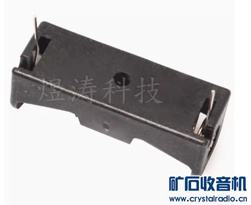

你的CR2032
2032的最大脉冲放电电流为12mA,连续放电电流小于等于4mA。
于海旺 发表于 2024-7-13 11:18
不行的,你这是袖珍半导体收音机的8欧耳塞。陶瓷耳机虽然阻抗∞大,但是它一般不能直接用,l根据你的电路 ...
看来收音机也许没毛病,是我用错耳机了。
您说的晶体耳塞是这个三管机原配的耳塞类型吗?磁电式耳塞指的是压电陶瓷片耳塞吗?
我不太想大改机器原有电路,而且根据电路图对比实物图能力也不足。
我现在手头只有一大一小两个压电陶瓷片耳机,串上一个电容可以提高音量吗?具体什么参数和类型的电容呢?
用一个9014三极管+一个电容+一个电阻做个功放塞进机壳空隙,从灯丝的1.5V电池供电,接普通耳机可以有好的效果吗?

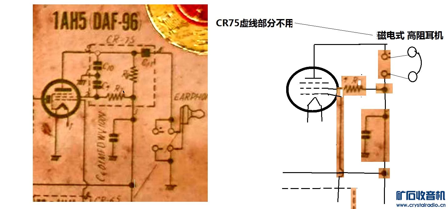

发表于 2024-7-13 12:39:14 | 显示全部楼层
晶体耳塞是这个三管机原配的耳塞类型———是。磁电式耳塞指的是压电陶瓷片耳塞吗——不是。串上一个电容可以提高音量吗——不可能,也是错误的见解。你那虚线框里(CR75)已经串联了电容。
加一级功率放大(晶体管)是可以提高音量的,但是1.5电压太低,对于锗管还算可以,对于硅管是没放大作用的,你的收音机电路里已经有交联电容了,如果用锗管只要加一只偏流电阻,如果是硅管就需要加两只分压电阻。
还有关键的一点就是电子管阻抗过高,晶体管阻抗过低两者不匹配,要再加一级射随器。

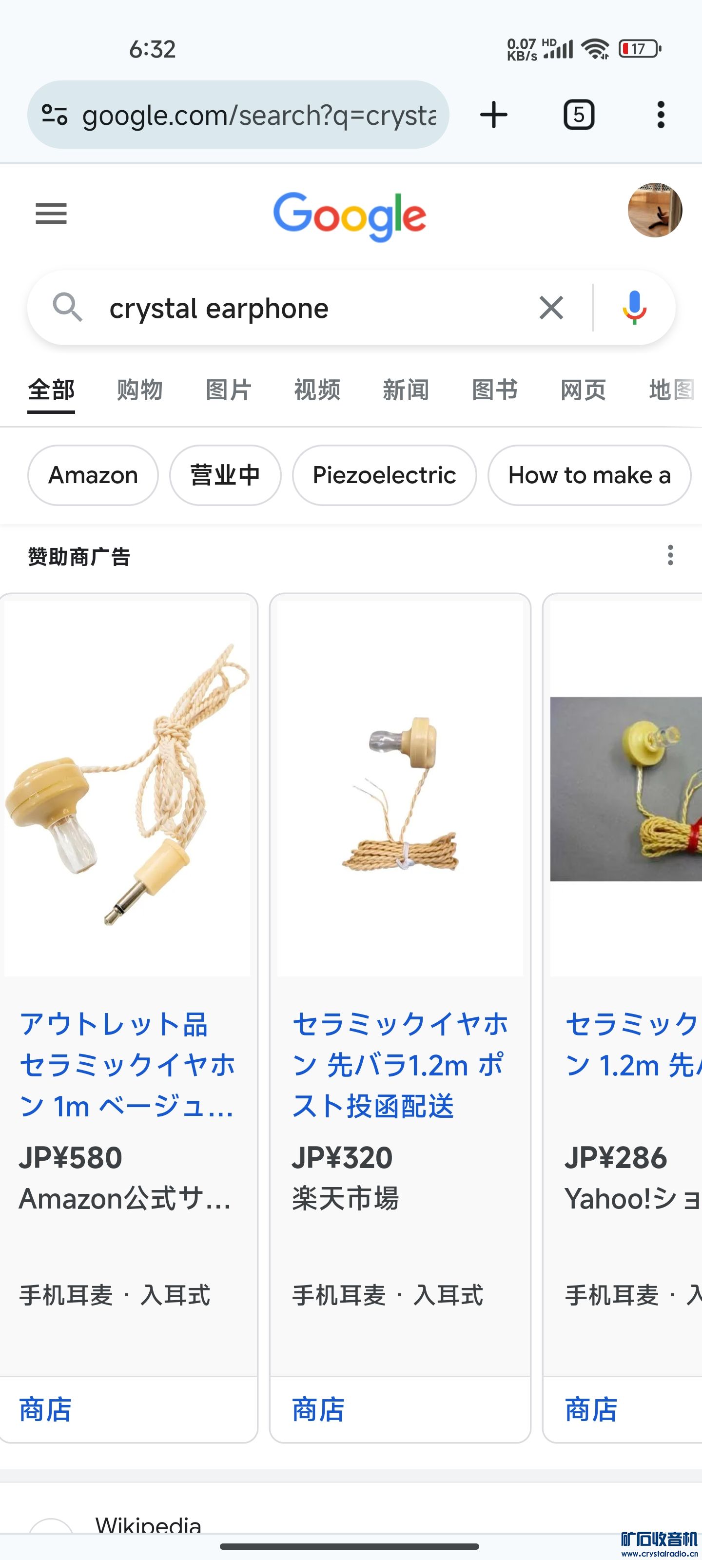

 楼主| 发表于 2024-7-13 17:34:55 来自手机 | 显示全部楼层
л
  crystal earphone
жЯ
 楼主| 发表于 2024-7-13 17:35:27 | 显示全部楼层
于海旺 发表于 2024-7-13 12:39
晶体耳塞是这个三管机原配的耳塞类型———是。磁电式耳塞指的是压电陶瓷片耳塞吗——不是。串上一个电容可 ...
感谢您这么详细的指点
看来最直接的办法就是找一个晶体耳塞了。可是上哪去找呢。。。我都不知道晶体耳机对应的日文是什么,直接翻译 晶体イヤホン ,找不到  用英文直译crystal earphone ,搜出来的就是我买的压电陶瓷片的耳机
这种耳塞从外观能判断出来吗?因为电子管便携机分交直流两用的(可以用电池也可插电源),尤其是还分带喇叭也可以用耳机收听的,和只能用耳机收听的。这两种收音机的耳塞也不一样吧?带喇叭的有功放部分,是不是用普通低阻耳机也行?而他们的耳塞看起来外观一样。如果单纯买古董耳塞,是不是买错的可能性很大呀?

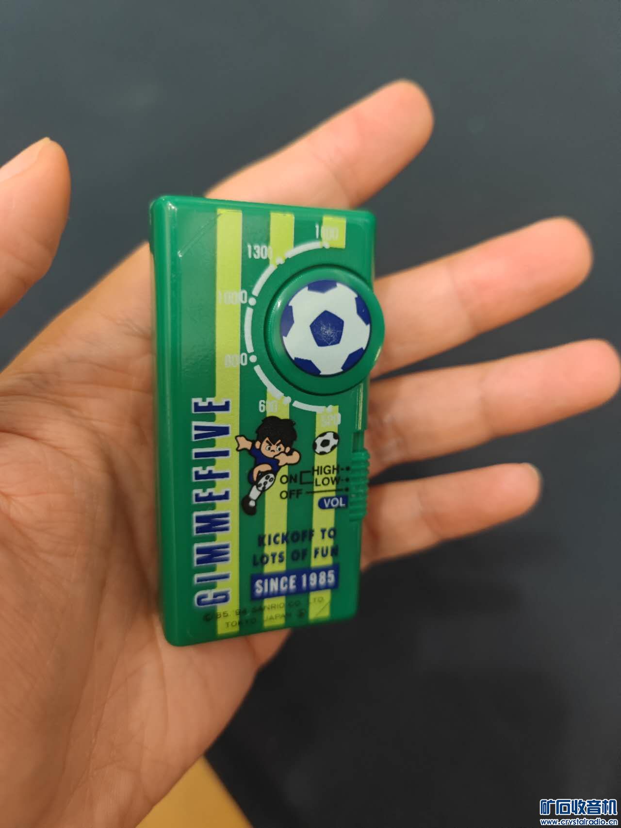

请教版主,1.5V电压低的话,为什么很多3管机用1.5V驱动呢?类似图上这个三管机,用的就是2个9014晶体管,设计是单耳机的,我插上个双声道普通耳机,强台声音大的都震耳朵
