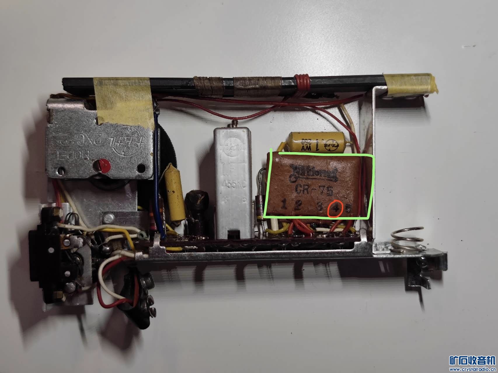

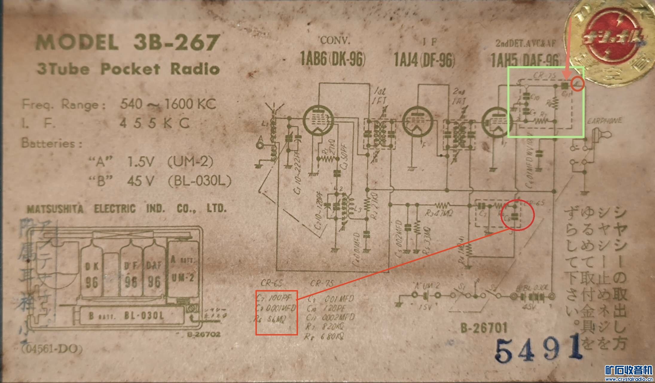

请教各位前辈,电路图绿色方块内的东西对应的是实物图里绿色方框的原件,想把黄色箭头处的C11电容加大点容量,让输出音量大一点,应该怎么并联个电容呢?C11的一头是红圈里的4脚,另一头集成在那个棕色方块里了

如果是按照电路图封装,那里就没有合适的接头让你改,都固定在里面了,除非你拆下这个组件,然后用洞洞板搭 ...
那个小功放接上声音也小。又找了个更小的压电陶瓷的高阻耳机,仔细听,把音量调到最大才有失真,可能是管子饱和失真,应该是电路设计的缺陷。收台方面灵敏度挺高,弱台也都能收到。现在就只有单纯音量太小这个问题了。
我拆个3管一节五号电池供电的耳机收音机,用里面三极管和几个电容电阻能简单搭一个耳机功放吗?您能给个图吗?如果可行,放在里面用灯丝的1.5V供电。这个小三管机带两个普通耳机音量大的都震耳朵

红圈的送栅极的电容一样要保证,加大试试,乙电电压到位吗?图标是45伏,正常机子不可能说的声音会那么小, ...
感谢您指导,的确是现在也就是矿石机的音量,那个电容在虚线方框里,也是几个原件集成了。看图是0.001uF,刚好是那个集成包的3-4脚。我先并一个102瓷片电容上去试试?103电容太大了吧?从别的半导体收音机上拆一个耐压50V的可以吗?电压45V是够的,接上负载还有45V,有台时电流1.7毫安,无台时2.5毫安。

103完全可以的,只有0.01微法,电子管很常用的电容
好的,我这就试试。不知为啥当年设计的容量都这么小的?大点不好吗?而且仔细听,电位器调到大音量时管子好像是饱和失真了,小点声音质就没问题,只是比蚊子声还小,多亏我听力好

并上103电容声音略微大了一点点,但是低音更重了,语言类广播没以前清楚了。而且电位器调到高音量管子会饱和失真,调到低音量不失真了,声音小又听不清了。是不是问题点不在这里,会不会是那几个大的纸介电容失效了呢?
原装耳机看资料照片就是普通高阻耳塞,说明书上说可以支持两个耳机,设计了两个耳机孔,一个孔联动电源开关,我用的是另一个耳机孔。

估计当年配套的耳机低频响应很差,没必要浪费容量了,这样语音会更清楚
您和各位给看看。。。
或者去掉刚才并联的电容,拆这个三管机的一个晶体管+一个电阻、一个电容,做个放大电路,接灯丝供电的1.5V电池,做个耳放,是不是用普通耳机都能很大声了呢?这个三管机里有两个9014,用一个就行了吧?

用压电陶瓷喇叭,要注意,他是一个电容性质的,必需要串一个小容量的电容,要耐压400伏以上的。不要着急 慢慢来。

感谢版主指点,这个机最高电压45V,为什么要耐压400V呢?多小算小呢?0.01uF?之前串过耐压50的103和104瓷片电容,没变化。。。
会不会是红圈里这个0.1uF的大纸介电容失效了呢?
