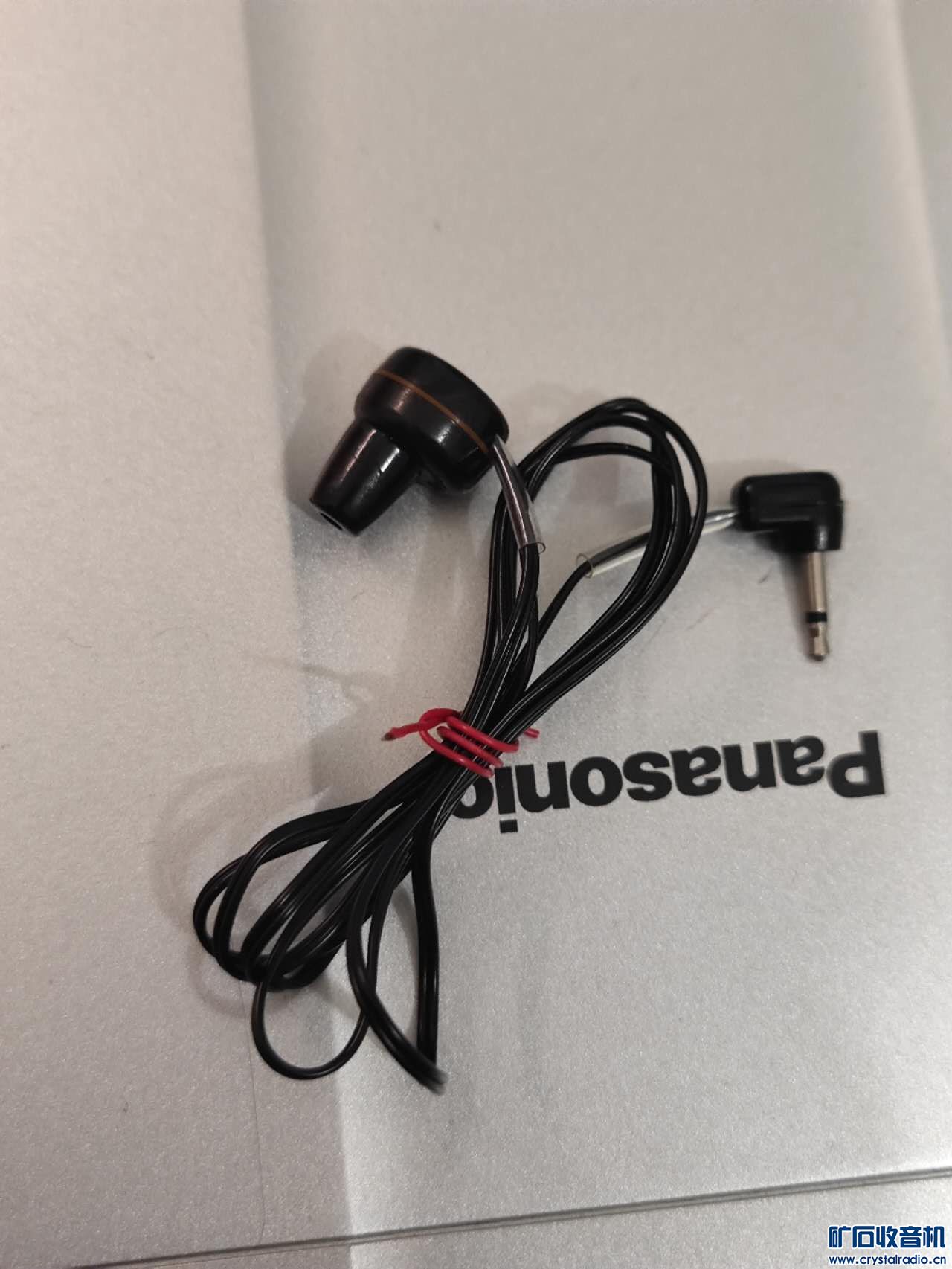

耳机的阻抗怎么看啊?高阻耳机上好像都没写阻抗,用我万用表也测不出来,也许人不行,也可能表坏了
测不出阻值?会不会是楼上朋友说的是压电陶瓷片的耳塞?一般高阻耳机外壳上都有标识的。

的确看起来是压电陶瓷片的耳机
这种耳机测不出阻值吧?而且效果不好?

压电陶瓷片的阻值接近无穷大,声音尖锐刺耳

我还有这么个耳机,声音也小,这不是压电陶瓷的,测了一下2K档是0.289,这个可以吗?

这是300欧耳塞,短暂的插入试一下,试一下就行不要时间长。

为啥不能太长时间呢?2000欧或者5000欧的耳机,应该比压电陶瓷那个声音更大?

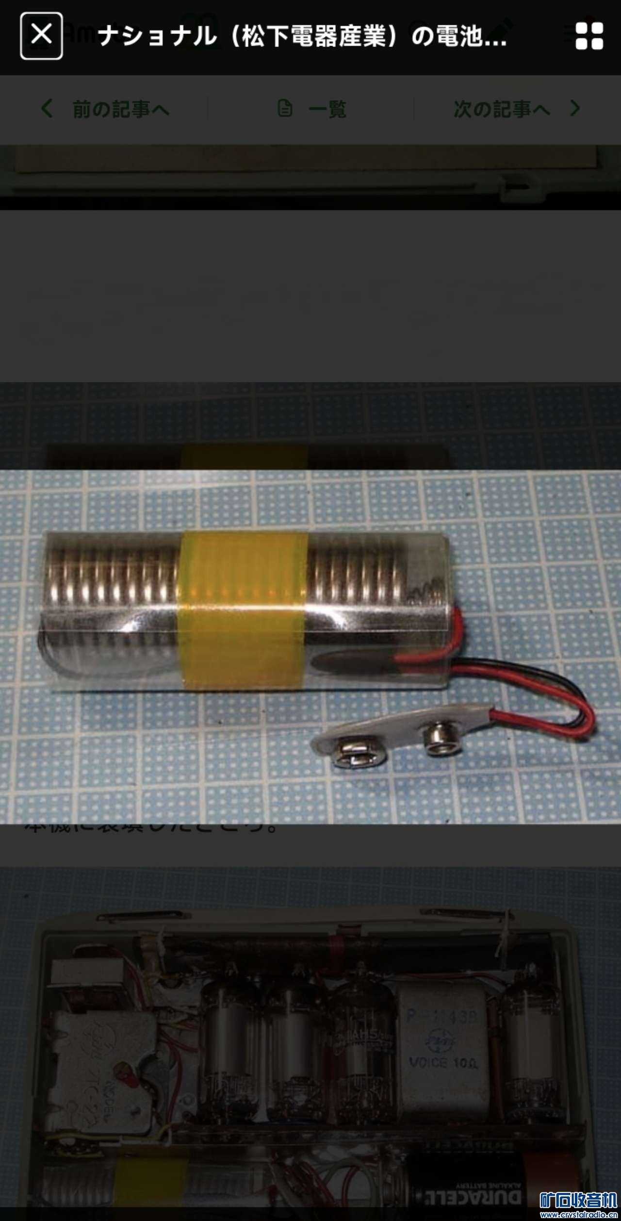

用2032做B电池的确不如积层电池串联,只是这收音机太小了,厚度和高度与KK9和德生R909完全一样,长度比它们多1厘米。如果想不挂个外接电池组,能把后盖盖上保持外观完整的话,只能用2032串联才能塞进去。甲电也不是1号电池,是2号电池。用2032也不是我的创意,是这边有人这么搞乙电来玩这种小收音机,网上有卖乙电2032电池筒的。类似这种小机工作电流只有1.5~3毫安。用电瓶驱动这么小的东西怕是搞不好短路就烧成渣了,我也找不到电动车的电瓶

那种遥控器12V电池里面不是直径更小的纽扣电池串联吗?看到几个视频都是2032串联驱动这种特小便携机的。不会长期收听的,就是玩玩而已。
这种机器当年用的原装45V乙电池只相当于现在2节9V积层电池的大小,容量也不大的,看视频里介绍每天听3小时,可以使用3周。1.5V甲电池一周换一个。毕竟只有1.5-3毫安的电流。

国产的CR2032吧?就这德性,缺斤短两,虚标严重,电压跌得很快。我用十多年前广坛买的东芝CR2032电池串联听电池管机完全没有问题,当然不是没完没了的长时间收听。
