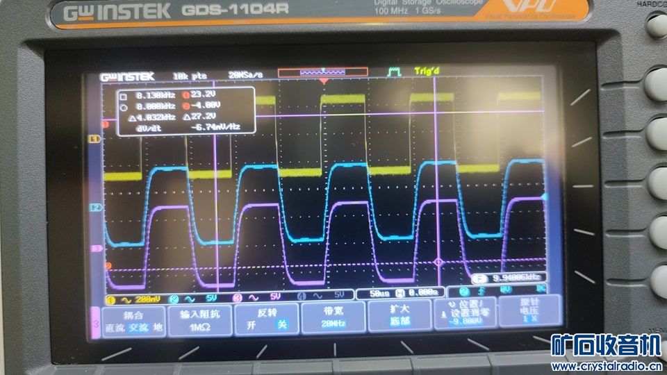

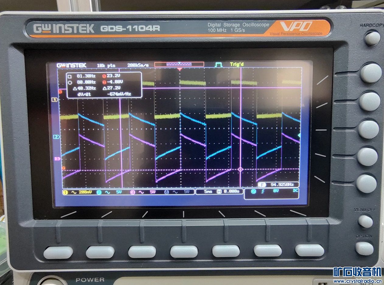

经过1个月的折腾,参数和测试波型如下。
铁芯76.2*35  H14  0.35
感觉还可以。4夹3绕法。
这是10k的带载方波。6p6p推挽。
这是100Hz的。
这是20kHz的
发表于 2024-8-9 11:46:37 | 显示全部楼层
不错不错,下次测试最好把波形调的疏一点,这样更容易观察。
你的示波器,应该是至少3路吧,可以一次测试两个输出牛。非常一致。

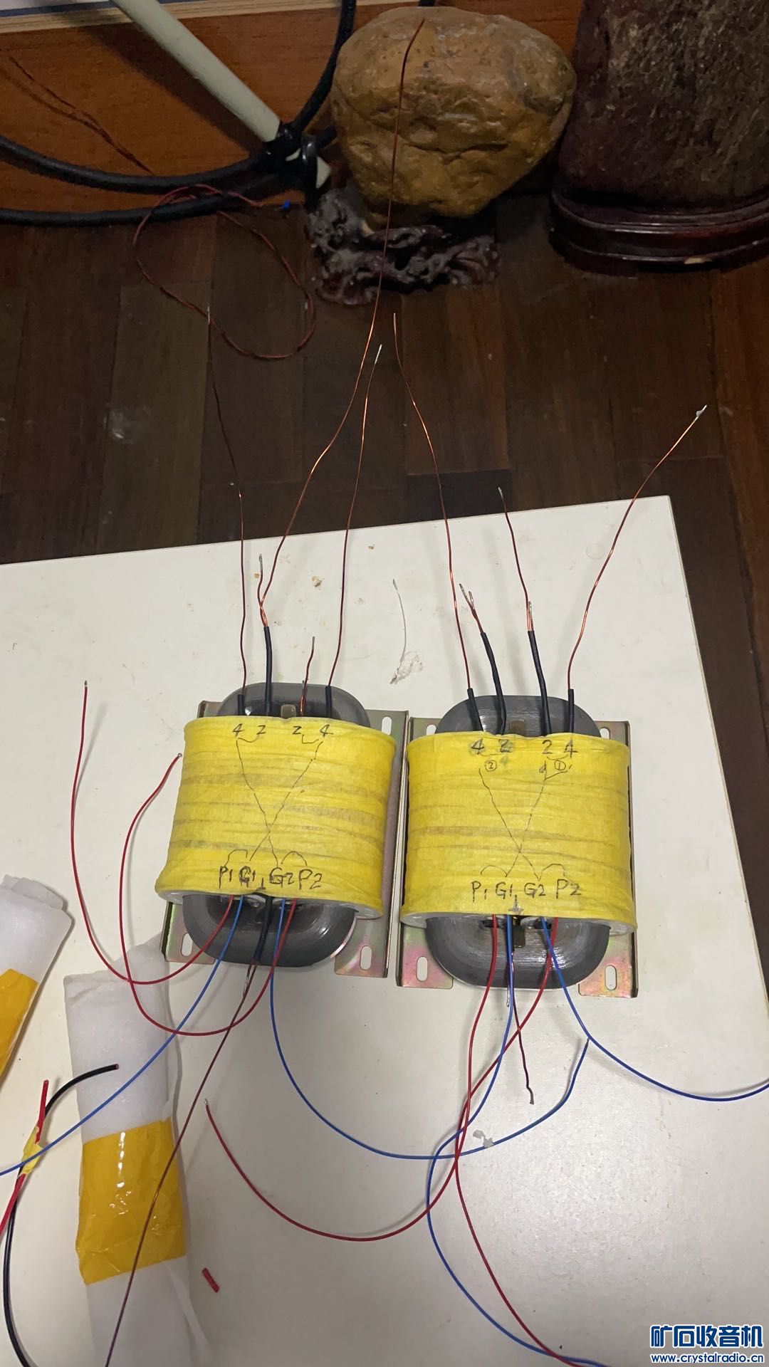

 楼主| 发表于 2024-8-9 15:03:41 | 显示全部楼层
海河 发表于 2024-8-9 12:21
理解有个小小的 误会。
R牛过载能力并不强。
论过载能力,最强的还是EI牛,您看看电焊机、小区电力变压 ...

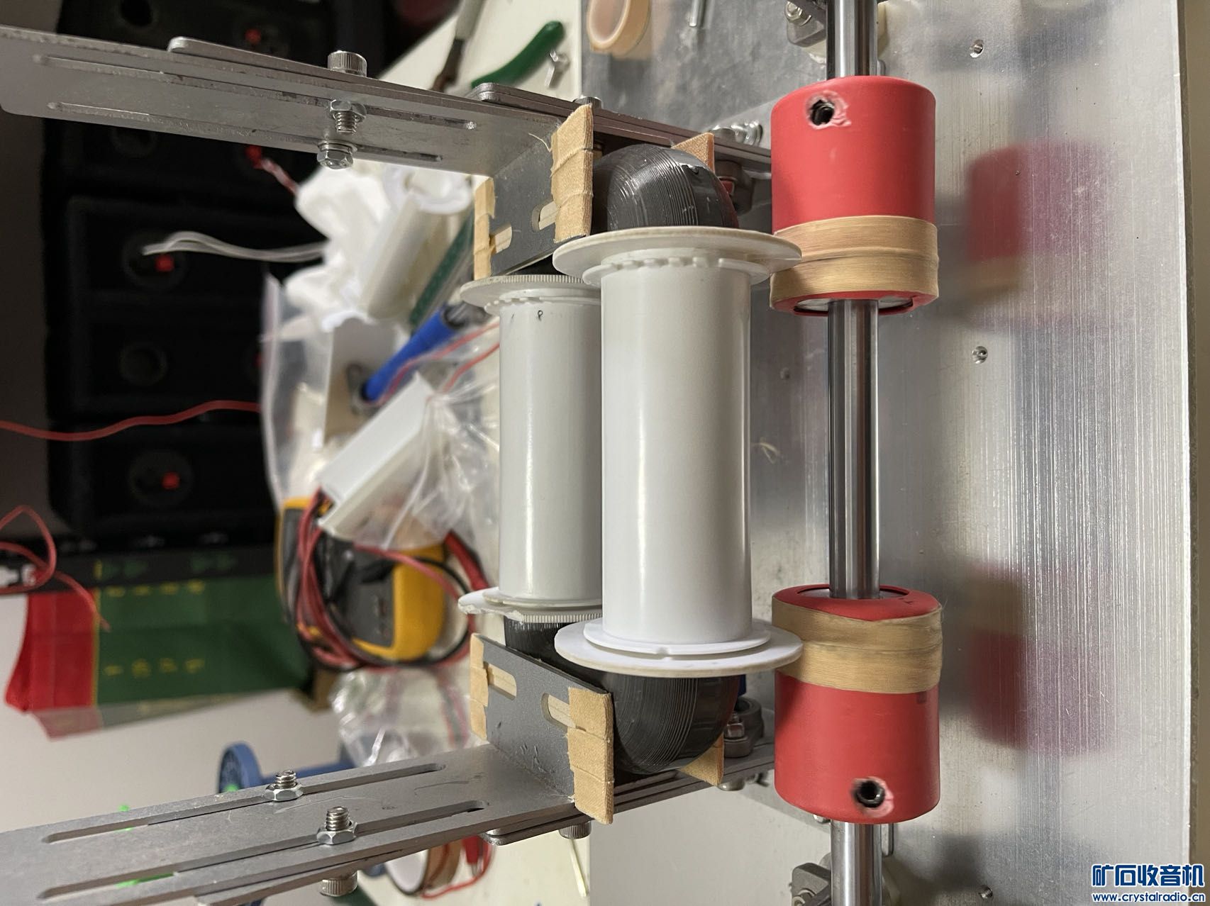

所以我打算切割开囗。
如图,切为两部分。

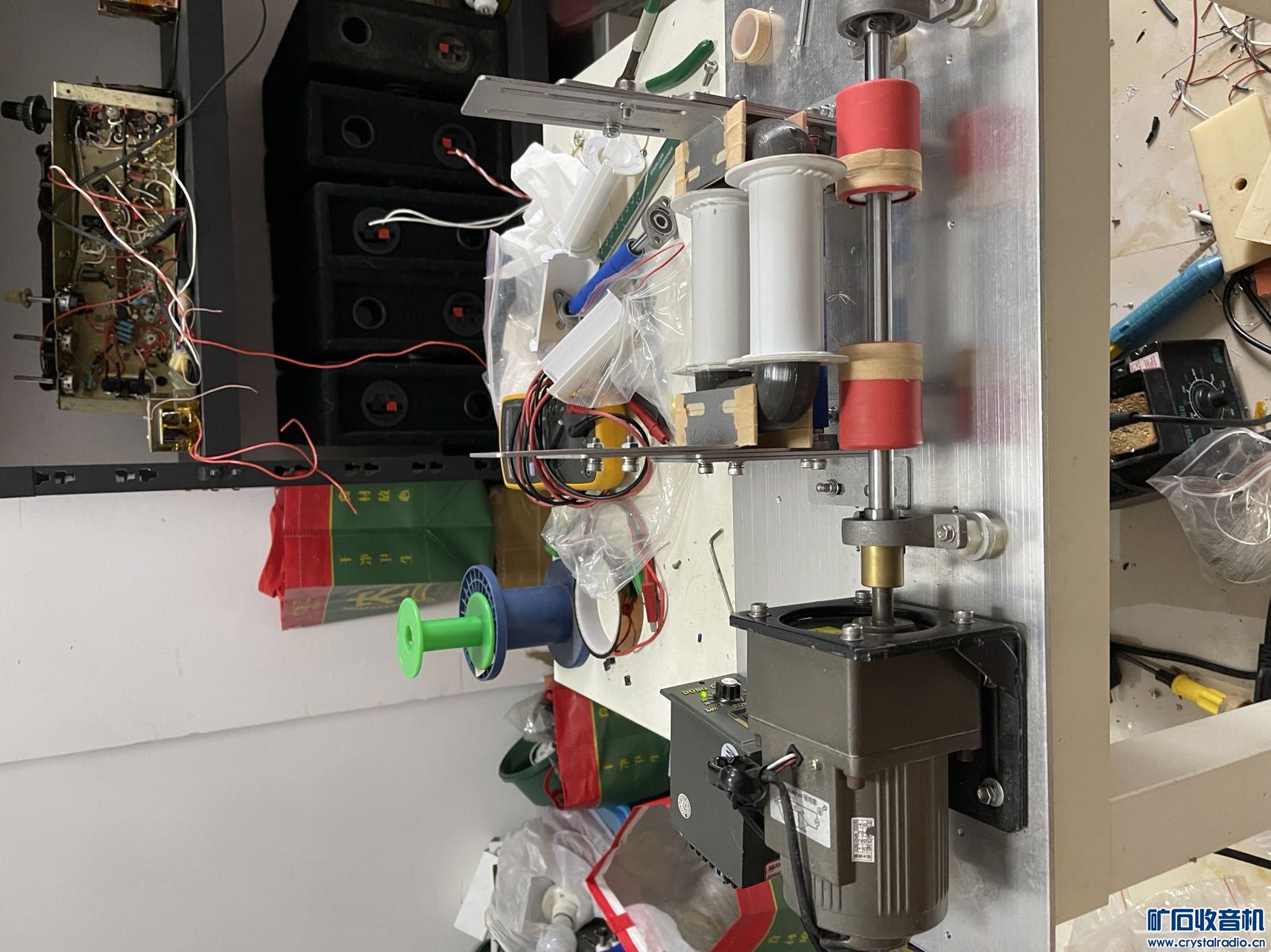

你准备用什么设备切割?如果和C型和ED那样平整,多切点。你有淘宝店铺,到时候我拍一套尝尝鲜。
这样绕制时就非常省事了,不切割,我看别人是用个橡胶轮滚着绕,这个绕线机需要改,还比较麻烦。

我找工厂切的,定型和切割一起。现在研究用什么型号的R型铁芯。

理论计算都是磁通量和截面积,R型铁芯,前人没有太多的总结,只能自己趟条路。
我还是支持海版说的推挽,R40或者R60,按以前的推挽计算,截面积都不大,R60窗口大些。
如果手边有R40,可以先按总匝数2500~3000匝,试绕一下,看看电感量有多少。然后再决定是否增加铁芯型号。
R40的窗口面积肯定比R60小,理论上达到一定的低频电感量,在窗口内可以绕的下符合电流标准的铁芯,就是合适的铁芯。

R型铁芯做输出牛,绕线是个麻烦事,初级几千匝,还想绕好,不切割,没有绕线机,很难绕好。
