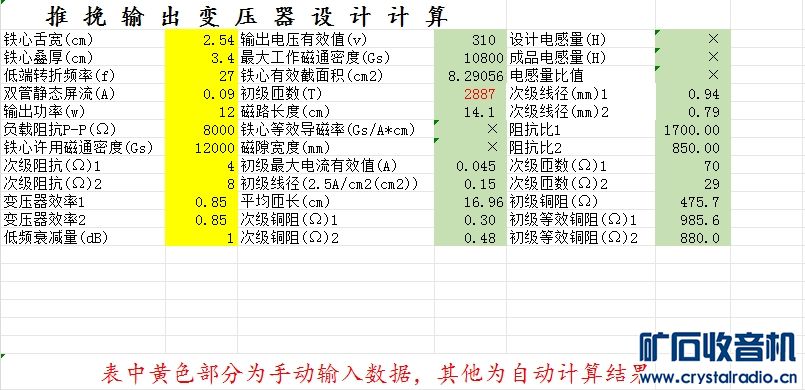

打算绕个8K/8/4欧的6p6p推挽变压器

老兄:早上好!看了你的链接,可惜我自己基础低,知识储备不够,很多看不懂。我现在要做的是6V6推挽牛,现在用的是乐潘的10K商品牛,只能出10W 的功率,为了出12W的功率,现在要用8K牛替代。 昨天发帖用的是EI76X 32的铁芯,可能功率不够,计划挽为EI 76X35的铁芯.

初级2836,次级70匝和30匝。
不知道你使用的是什么铁心,初级2836匝,中规中矩吧,二手铁心不如全新的,最好全新带取向铁心。如果没有,只是电感量会稍小点,影响一点下限频率。阻抗比也不是绝对的,在一个范围区间内,差别不大,几乎没什么影响。
最好是合理安排初级每层的匝数与总层数,次级匝数最好安排整层,尽量别间绕。EI76,骨架内实际宽度应该是34毫米吧,你使用裸线0.55,带皮就是0.6或者0.62,34/0.6=56.666匝,34/0.62=54.8387,两层实际绕110匝和108匝还是可以的。你这样就会出现4欧需要在第二层抽头,这样中间的耦合就会受影响。第一层次级不平,会导致后面所有层都不平,漏感和分布电容非常难控制。
你安装次级4欧70匝,8欧100匝计算是没有问题的,只是4欧的70匝,通常需要的线径比较粗,8欧相对稍细。如果没有4欧的需求,最好不要这样设计,就按照次级的实际匝数,反推初级匝数,然后根据初级的总匝数,安排层数。
0.20的线,漆包线规格表里面没有,只有0.19和0.21的,初级每层的匝数多几匝少几匝,根本不像次级那么明显。原则上就是初级和次级都绕满,而且不剩余,不卷边,不错层。垫纸最好使用成品或者裁刀,做到不大不小刚刚好。

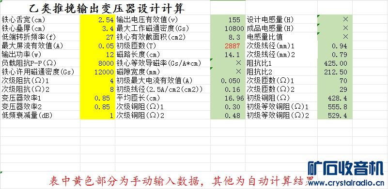

请问:这个设计表格在那里下载啊?
发表于 2024-7-9 11:16:07 | 显示全部楼层
石明德 发表于 2024-7-9 10:48
请问:这个设计表格在那里下载啊?
在这里下载
输出牛计算表1.zip
16.19 KB, 下载次数: 83
 楼主| 发表于 2024-7-10 08:05:02 | 显示全部楼层
HD711 发表于 2024-7-8 20:31
推挽牛的匝数比是怎样算的?楼主提供的数据,初级2900,次级104,是8K/8?
是8K:8欧的数据。 茹祥臣在29楼上传的表格可以算出来。
