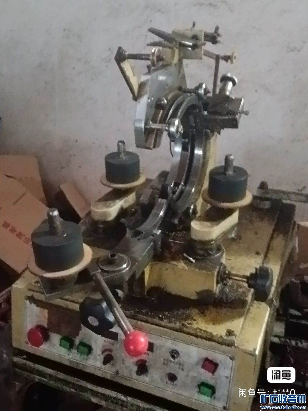

绕制环牛,你怎么解决漏感和分布电容的一致性?环牛外圈距离大,内圈距离短,你怎么 ...
绕两个牛一致性难保证绕100个筛选配对就容易些了,就像书架音箱大厂做一批然后筛选配对,我手里有一对武汉力神300B环输牛哪天测试一下参数看是不是名符其实的专利牛!
发表于 2024-7-13 22:01:02 | 显示全部楼层
小小发烧菜鸟 发表于 2024-7-13 21:33
绕两个牛一致性难保证绕100个筛选配对就容易些了,就像书架音箱大厂做一批然后筛选配对,我手里有一对武 ...
环牛的绕线是特殊的,绝缘层绕制是另外的,做的一致很麻烦。
发表于 2024-7-14 00:43:39 来自手机 | 显示全部楼层
有一种叫特富龙喷涂料,作绝缘层行不行?就是不知道环牛作输出牛,怎样分层分段?
发表于 2024-7-14 07:21:59 | 显示全部楼层
环牛,绕线是绕线的机器,包胶带是包胶带的机器,不同的。
绕了一个线包,就要取下来去缠绕胶带,然后再回来绕线包,相当的麻烦。
环牛由于结构的原因,两层线包之间的面积不可控,角度变化一点点,接触面积变化很大。

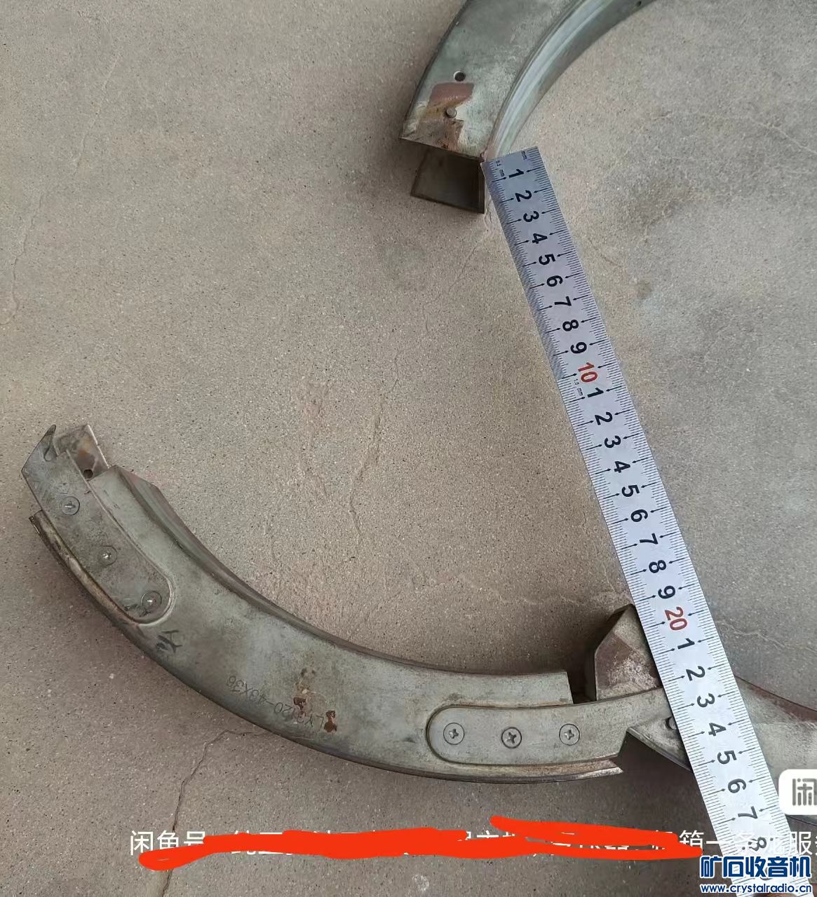

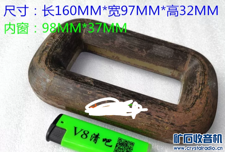

发表于 2024-8-9 09:06:55 | 显示全部楼层
海河 发表于 2024-8-6 11:01
R的好。
推挽不用切开。或者实在不放心,就切一边,开个口就行
这是前两天找的两个R型铁心,价格还是可以接受,大的40元,小的14元,可惜没有其他型号。其他地方的铁心价格就直接劝退了。
想请教一下,EI76*35的截面积25.4×35=889平方毫米,R60的直径应该是22.5mm吧,截面积=3.14×22.5/2=35.325平方毫米。
我一直有个疑问,即便是R型铁心的导磁率非常高,截面积相差这么多,低频电感量能够达到多少。即便使用到R100,截面积也只有39.564平方毫米。
以前没有绕过R型的电源牛,一直觉得R牛的过载能力强,初级匝数可以比EI的少,减少匝数,可以增加线径,功率自然上去了。对推挽输出牛,实在是没有尝试过。
