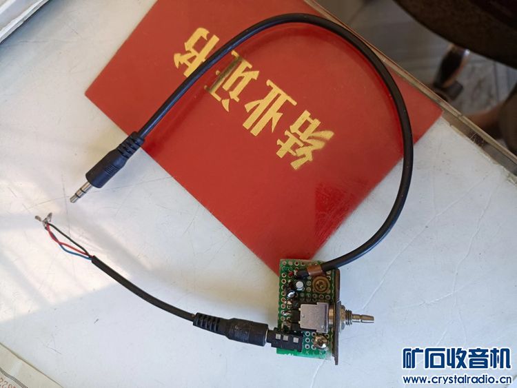

前段时间做的2A3,加了负反馈后,不喜欢其声音表现,请教各位朋友怎么调整

   你没有三件套调负反馈只能瞎摸摸,就是靠耳朵了。但有了三件套也得用耳朵鉴定。我的办法是做一个小东西,把信号的RL並成一路接开关,开关出来分别接前级输入端,调试时按下开关即能瞬间选择是R还是L通道播放,可达到对R与L声道的声音对比,边调边对比到自认为满意就行了。很简单方便。下面就是我做的。

调试这东西最花时间。曾经有一次我怀疑负反馈没调好,听久了耳朵累,微调一下反馈电阻貌似好了一点,但听某些女声耳朵痛,于是用了两个10档波段开关,电阻10欧一档逐级反复调试,反复播放不同的唱片,终于耳朵不痛不累了,但声音的活度却下降了,于是又在妥协取舍上折腾了一个多星期,最后无意中发现,把音箱挪动10厘米,啥问题都没有了,于是终点又回到了起点,还原了所有的线路

老哥发明的这个“小东西”是啥神器啊?

你没看我上面说的?声道对比用的呀。
