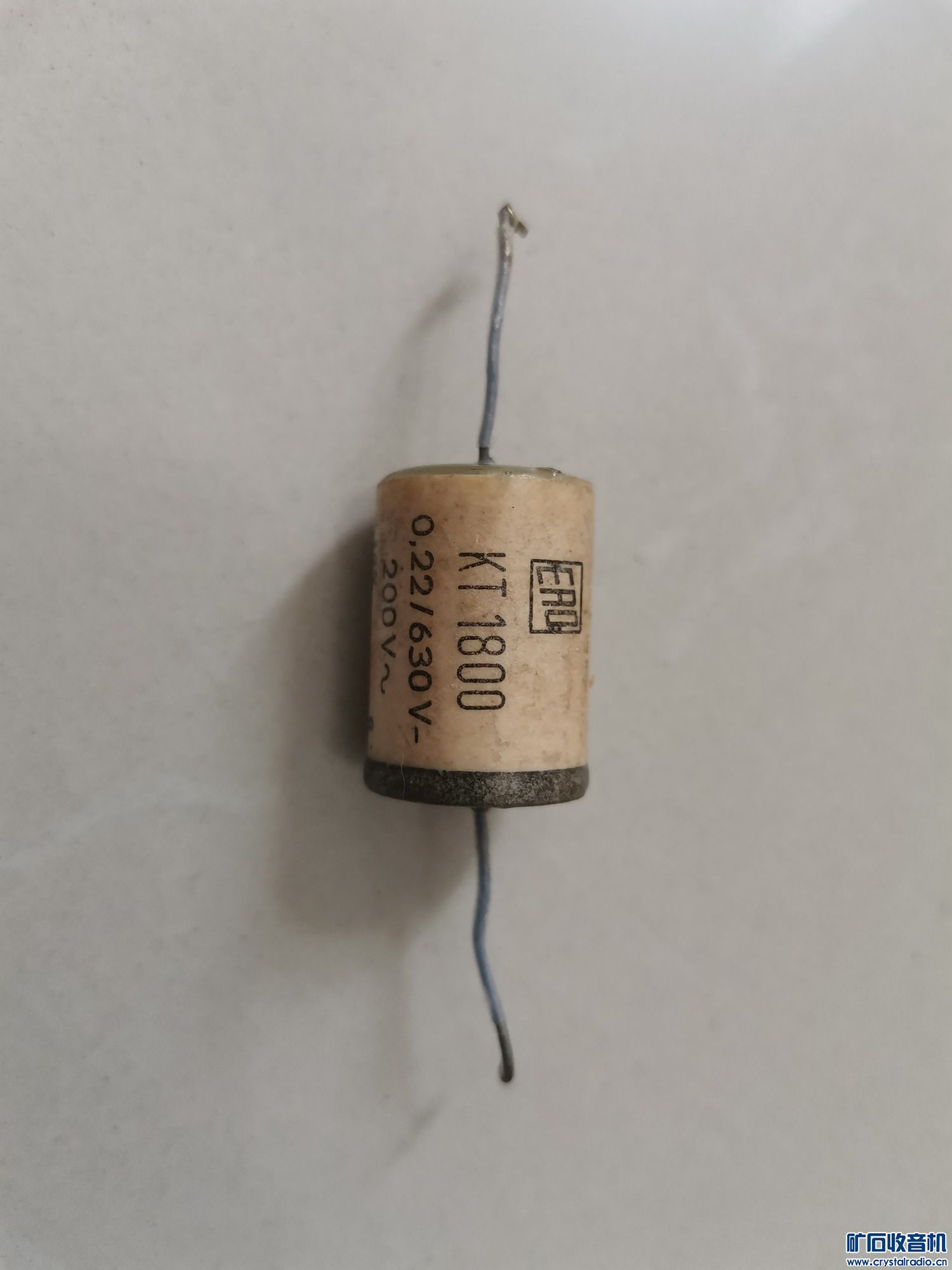

前段时间做的2A3,加了负反馈后,不喜欢其声音表现,请教各位朋友怎么调整

 楼主| 发表于 2024-7-1 08:21:09 | 显示全部楼层
中山老曹 发表于 2024-7-1 06:53
2A3的输出牛,最简单易做的输出牛了,还要输出不接地?
阴极电容换成西门子的,220u,耦合换成红威马MKP10,0.33u,栅极电阻换成200K金属膜,2瓦。
前级没换到合适的耦合电容,还是原来那个ERO KT1800,0.22u。阴极电容是RIFA的,150u。
把原来因为接负反馈啸叫,把输出牛B、P反接给纠正过来了,还是按输出牛上的标记接。未加负反馈。
昨晚试听了几张熟悉的碟,声音亮了许多,细节也多了,整体比较平衡了。
感谢老曹和各位坛友的指导

 楼主| 发表于 2024-7-1 10:00:09 | 显示全部楼层
中山老曹 发表于 2024-7-1 08:34
有始有终,多好!一起进步。
感谢老曹!
麻烦您再看看使用的元件,再指导一下,有什么地方可以更换的吗?我手上还有一些早年买的一些零件。我推的是捞打的PM6C,115箱子。听的比较杂,主要有西方古典、国乐、老歌。
