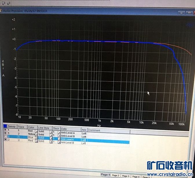

B是电源,P是屏极!绝对不要搞错。
给你看看,俺的顶级牛,BP接对,接错的效果。
发表于 2024-6-28 15:21:45 | 显示全部楼层
先搞清楚这个,再慢慢跟你谈零件的问题。

看图上,接错时,高频明显差了很多啊!
等一下还是按输出牛上的标识接了试试,P按2A3的屏极,B接高压。不接负反馈电阻。
