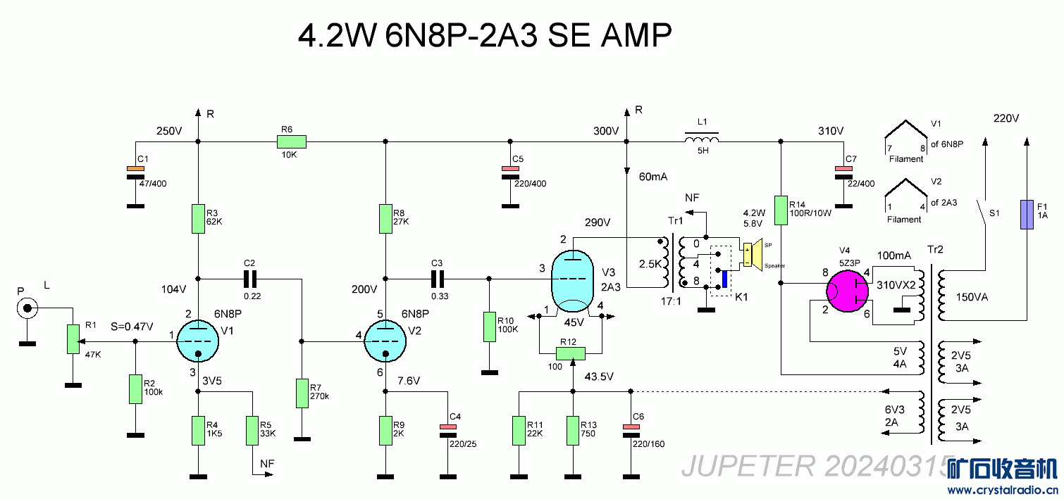

前段时间做的2A3,加了负反馈后,不喜欢其声音表现,请教各位朋友怎么调整
发表于 2024-6-28 14:27:47 | 显示全部楼层 |阅读模式
机器是按坛上这个线路图制作的,负反馈电阻取值30K,但声音太死气,不够鲜活。想改一下负反馈阻值,但本人理论基础太差,不会算,哪位朋友指教一下,怎么算?
或者告诉我取多大值,声音能更鲜活一些。谢谢!
发表于 2024-6-28 14:31:19 | 显示全部楼层
把那个R5找个100K的电位器代替,调到你满意为止

发表于 2024-6-28 14:39:48 | 显示全部楼层
33K去掉不用,嫌声音大就把C4也去掉。
发表于 2024-6-28 14:40:50 | 显示全部楼层
是否鲜活,难道不是先怀疑输出变压器?
发表于 2024-6-28 14:42:16 | 显示全部楼层
  V1和V2(6N8P)互换一下试试?

发表于 2024-6-28 14:49:15 | 显示全部楼层
首先要判断是不是输出牛的B,P是不是接反了,接反了,高频会差很多的。有些人为了反馈的相位,把B,P反接了。
2A3这类的单端本身就不需要大环路反馈,去掉33K的的反馈电阻。
或者把R5的33K变成240K-330K,一头改接到2A3的栅极。

发表于 2024-6-28 15:03:46 | 显示全部楼层
秋庐 发表于 2024-6-28 14:47
感谢朱老师! 我现在就是没接33K的电阻,但还是想让机器声音频响再改善一些,特别是低频再扎实一些。
大环路反馈不仅是改善频响而且还降低输出阻抗提高阻尼比(直观感受就是低音变好了),所以鲜活和低音之间你要选择一个平衡点。楼上有朋友说的用一个电位器调节至你满意,这确实是个好办法(简单可行,不计算)
