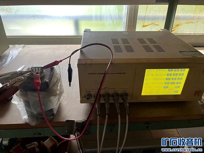

后来我得出的结论,NP126的直流不要大于10mA。
 楼主| 发表于 2024-6-26 22:23:46 | 显示全部楼层
在我的心目中,TANGO的X-10S和ISO的FC-40-10S,这两个大牛,是真正难以企及的牛。
发表于 2024-6-27 06:15:35 | 显示全部楼层
 楼主| 发表于 2024-6-27 07:58:35 | 显示全部楼层

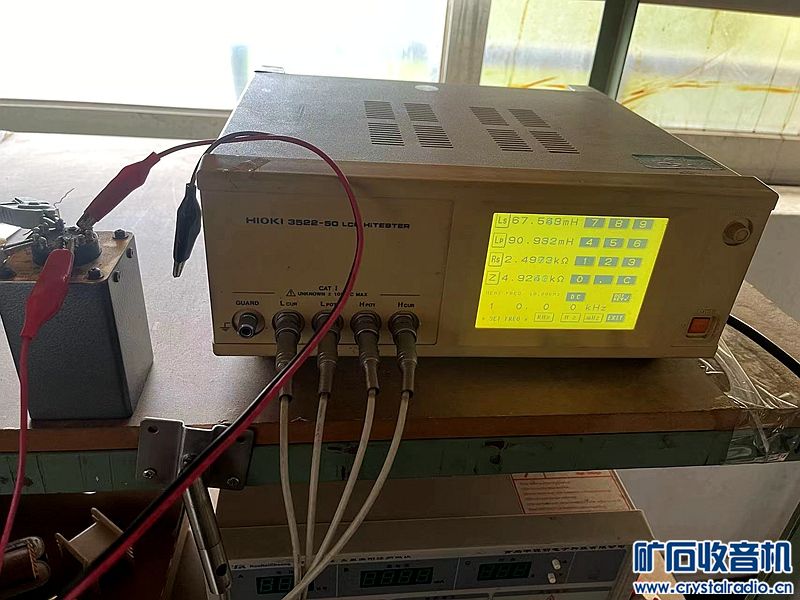

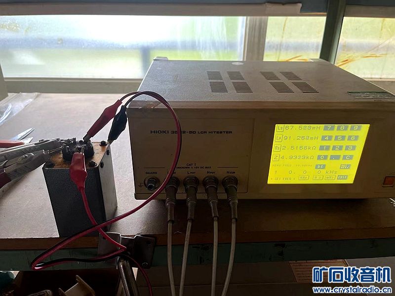

第一个10K的漏感,67mH,第二个也是67mH(第二个上多个小电阻)
 楼主| 发表于 2024-6-27 07:59:15 | 显示全部楼层
我自己的牛,10KHZ的漏感:
 楼主| 发表于 2024-6-27 08:00:03 | 显示全部楼层
所以,漏感大小似乎跟指标没啥关系?
直流电阻,NP126比资料上要大,975欧,我自己的837多欧,线粗,因为设计要过40mA的直流。
