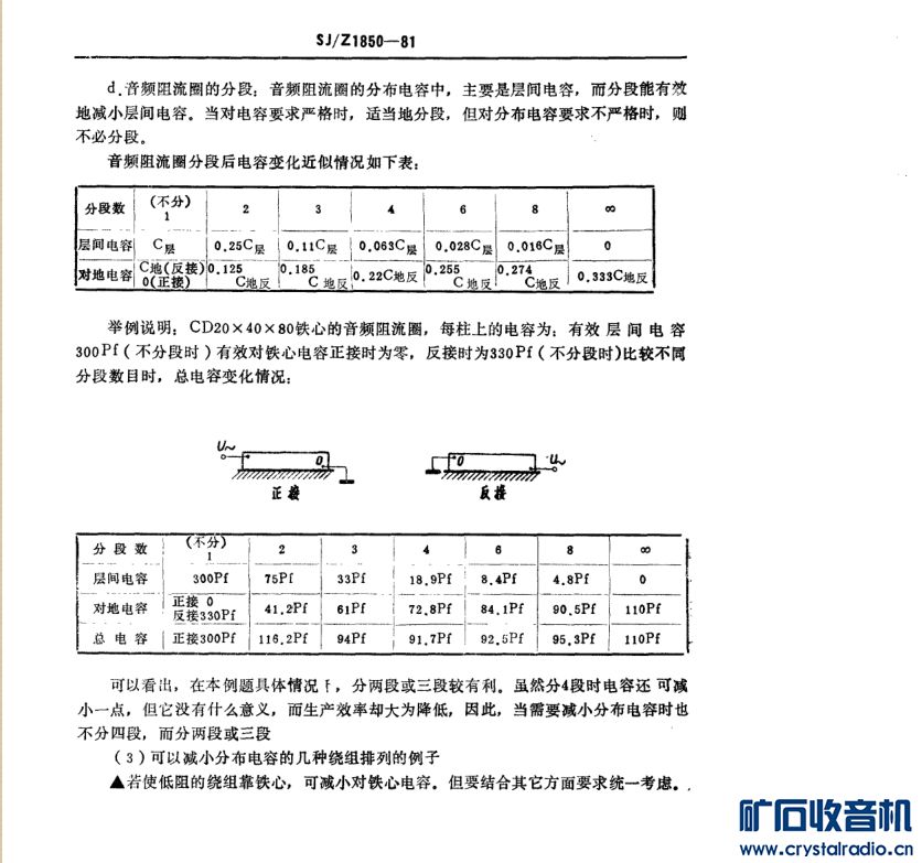

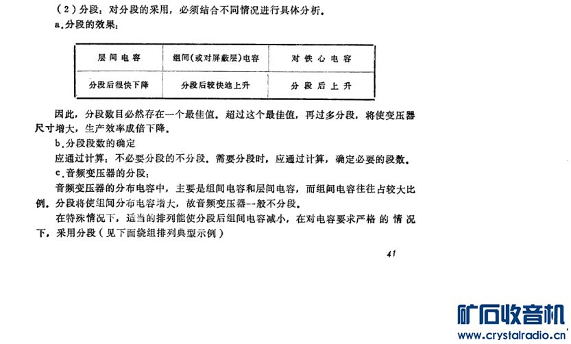

茹祥臣 发表于 2024-6-24 12:16
班门弄斧了,4夹3的漏感肯定是小于3夹2的,也是小于3夹3的。
初级增加初级分段,可以减小层间分布电容, ...
感谢老兄的分享!
其实这三张内容包含了绕牛的最基本理论基础。只是大部分人还不知道漏感、那些寄生元素引起的分布电容是怎么产生,怎么量化的。
