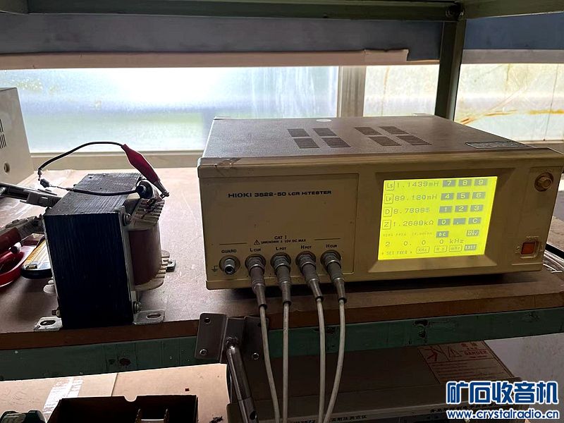

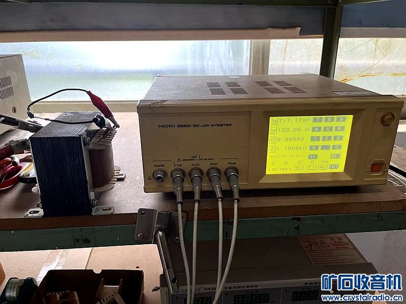

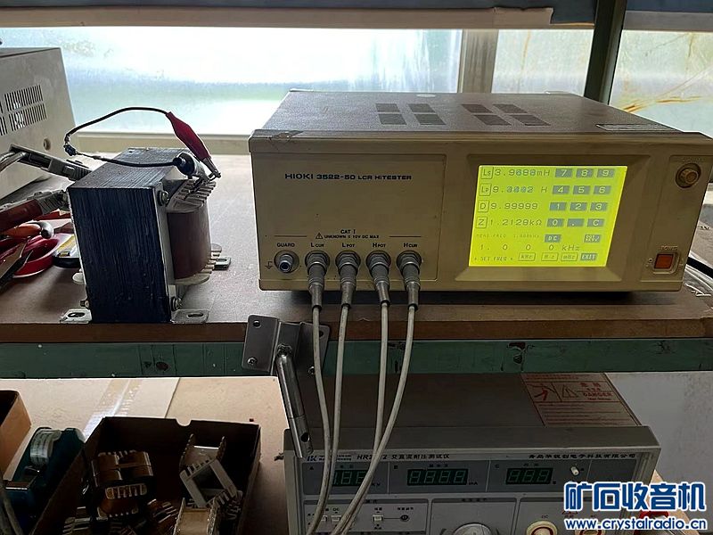

随便拿出来一个2019年绕的EL300的推挽牛,这个牛电流大,设定阻抗是1.2K,次级4,8,16欧,铁芯114×50。
初级自感121H,测试电平5V,测试频率20HZ。
阻抗:1KHZ,1.21K;
          20HZ,1.18K;
         20KHZ,1.27K
 楼主| 发表于 2024-6-25 11:00:21 | 显示全部楼层

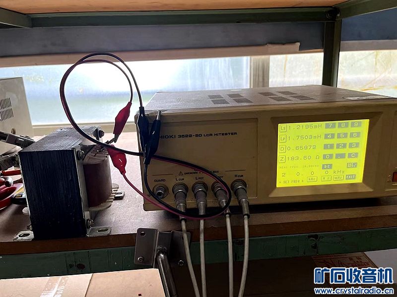

漏感:
20HZ:  2.35mH
1KHZ:  1.25mH
10KHZ:1.22mH
20KHZ:1.22mH

有个问题想请教:平时我们关注电感:漏感多,120H:1.25mH 这个实在太好了,但如果阻抗与漏感比,1.21K:1.25mH,这个又好像一般般(相对),请问这种比较有没有意义?
 楼主| 发表于 2024-6-25 11:21:00 | 显示全部楼层
这些指标只是参考,没有大的意义。
实际上这个牛的分布电容是1.7N,还是偏小了,造成高频上翘。

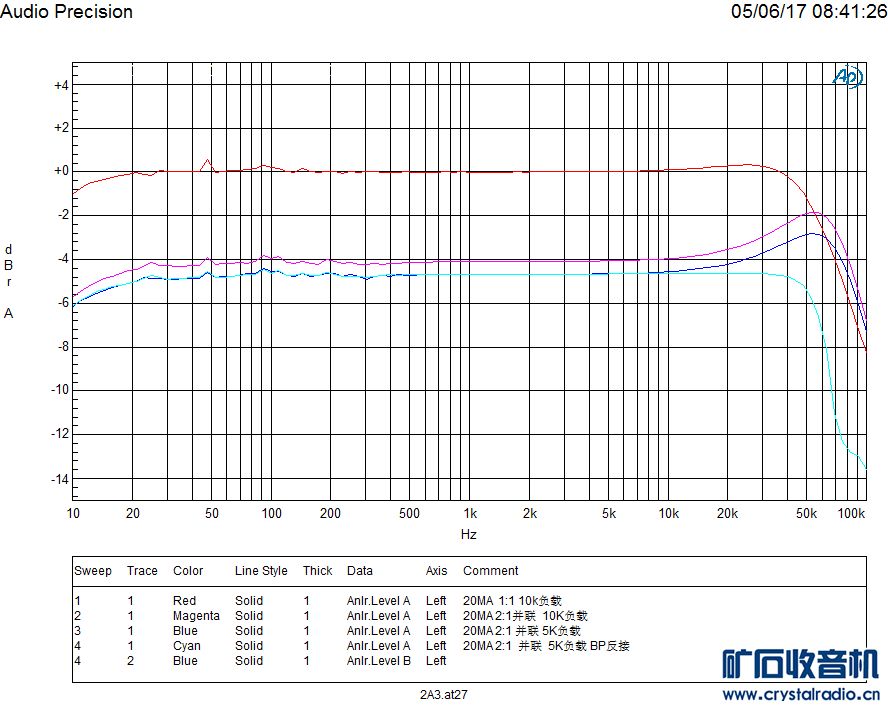

下面这个是2:1+1的推动倒相牛的频响,原本是给中等内阻的管子设计的,现在换成了2A3来推,下面是测试条件
2A3 2:1_副本.jpg
 楼主| 发表于 2024-6-26 07:46:59 | 显示全部楼层
高频上翘了,当然次级可以加大负载电容来解决,最后还是改变牛的结构。
测试条件是2A3过20mA直流,加10K,或者5K的负载。1:1或者2:1的接法。
解决方法也很简单,增大分布电容。BP反接不合理,没采用。
