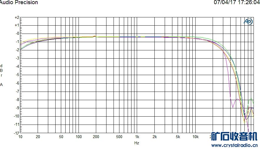

 楼主| 发表于 2024-6-25 08:05:08 | 显示全部楼层
早期,我做实验,不同绕法,不同的材料,不同的铁芯,跟某大厂的比较的大牛的实测曲线:
都是模拟211电路,串4K电阻,过60mA的直流。
