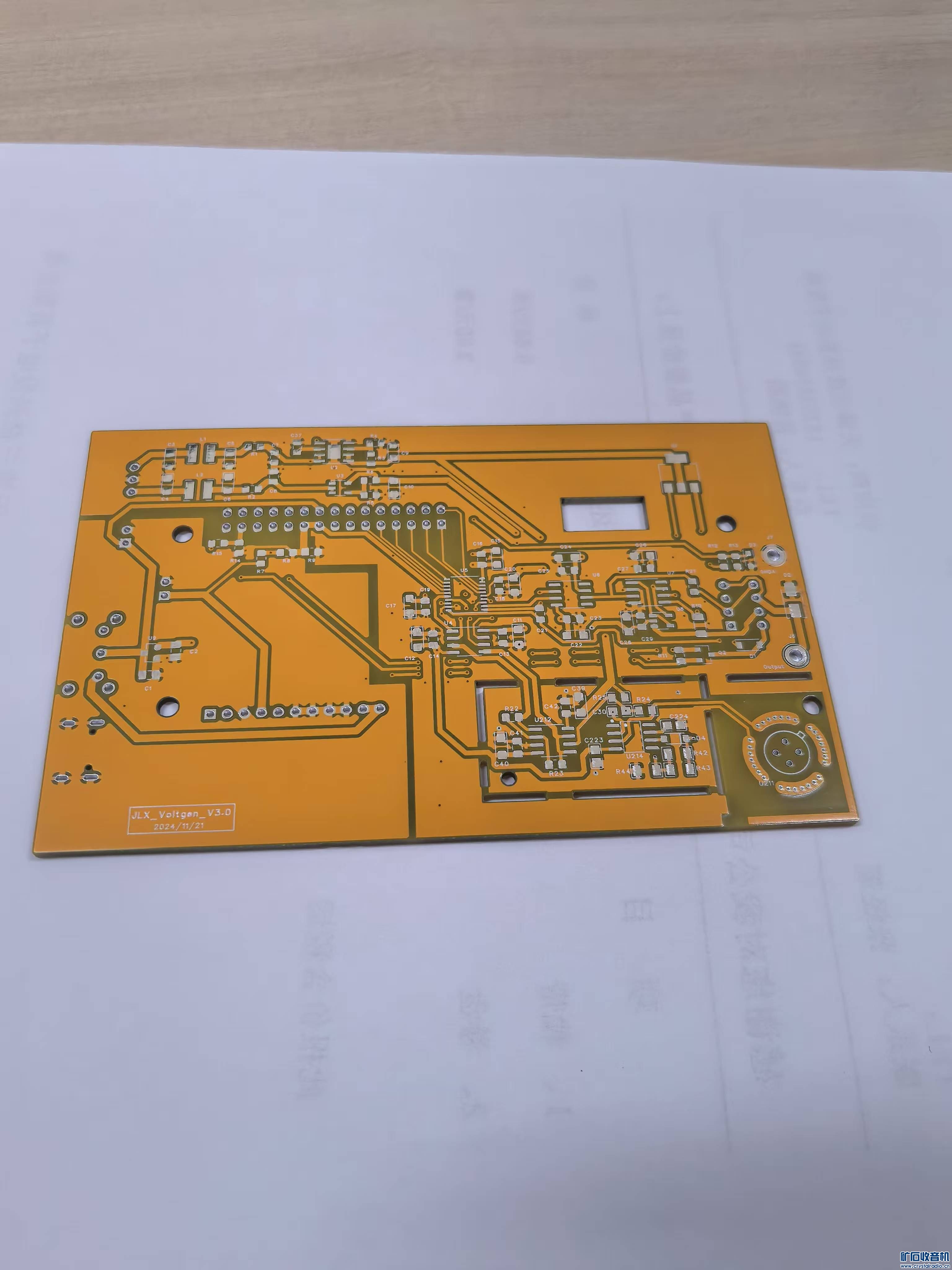

ADC的测试和改进在缓慢进行中。遇到的首要障碍是测试手段欠缺,为了验证INL搞了一台3458A。刚开始以为6581T可以的,但发现其线性度不足以标定此多斜ADC;一直以改进版的Voltgen作为电压源,但是在超过5V时的较大噪声让测试变得很缓慢。这不,刚刚改版了一块AD5791的板子,所以当前的工作是先把Voltgen升级到V3.0

 楼主| 发表于 2024-11-26 21:55:01 | 显示全部楼层
wgsd 发表于 2024-11-26 17:06
楼主这是跳跃式进展啊,3458、5791都上了,399是没戏了,最次也得1399,估计很快就是ADR1000了,静候V3.0展 ...
目前选的ADR1399与AD5791配合

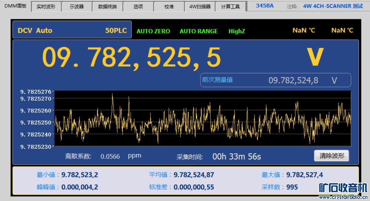

 楼主| 发表于 2024-11-29 16:17:35 | 显示全部楼层
zhengrob 发表于 2024-11-26 09:34
真的不是什么大佬,只是一枚目前还有些兴趣的爱好者 。
ADC的测试和改进在缓慢进行中。遇到的首要 ...
AD5791的板子焊上了,需要飞3根线,就不上照片了 。 连上stm32小板,把AD5791初始化,输出一个接近满幅的电压,先看一下噪声如何:
Vpp 4.2uV还可以,Voltgen2.1也用ADR1399基准在输出10V时的Vpp就没低过6.0uV。目前板上这颗ADR1399上电还没超过24小时,噪声应该还有下降的空间。
