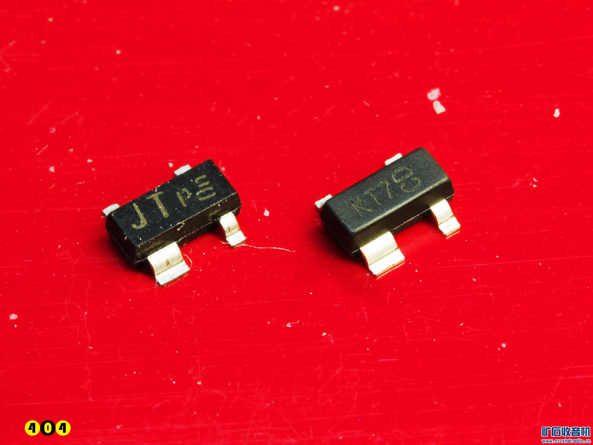

发表于 2024-5-4 17:14:59 | 显示全部楼层
zhengrob 发表于 2024-5-4 17:04
“The BAS21 seems to be a good compromise between leakage and recovery time for the 1 critical dio ...
BAS416 速度肯定比 BAS21 差很多的,它就不是高速开关管!
刚看了下俺手里的库存有好多 BAS28,不过它跟 BAS21 没办法直接比较,规格书里的测试条件不一样的。
实测了一下手里的两种 BAS28,图中左侧的是在某宝买的,品牌是安世 (Nexperia),价格是 0.15 人民币/只,右侧的是在得捷买的,品牌是美台 (Diodes),价格折合 2.5 人民币/只。
测下来两种管子反向漏电特性几乎一毛一样,电压 75V 时漏电流约为 10nA,25V 时约为 6nA, 5V 时约为 6nA。
再补充一点,左边的管子看起来脏兮兮的是因为俺不小心给掉在地毯上了,好不容易才找到!
再再补充一点,测试时室温约为 22 度。
 楼主| 发表于 2024-5-4 19:55:53 | 显示全部楼层
刚看了下俺手里的库存有好多 BAS28 ...
6nA已经很好了。BAS28在这里替代BAS21应该是没问题的。最初作者是用的1N4148,反向漏电流和恢复时间都没什么问题,但是发现温度特性太差了,毕竟4148是经常被用来做温度传感器的,就把它换成了BAS21。
