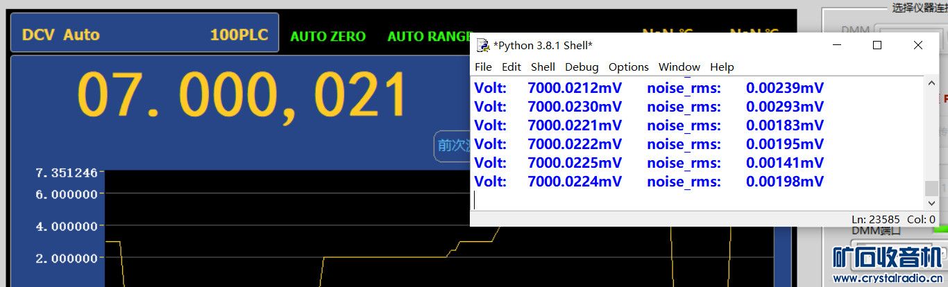

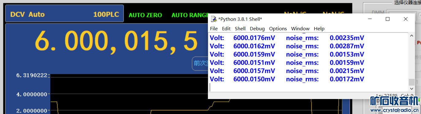

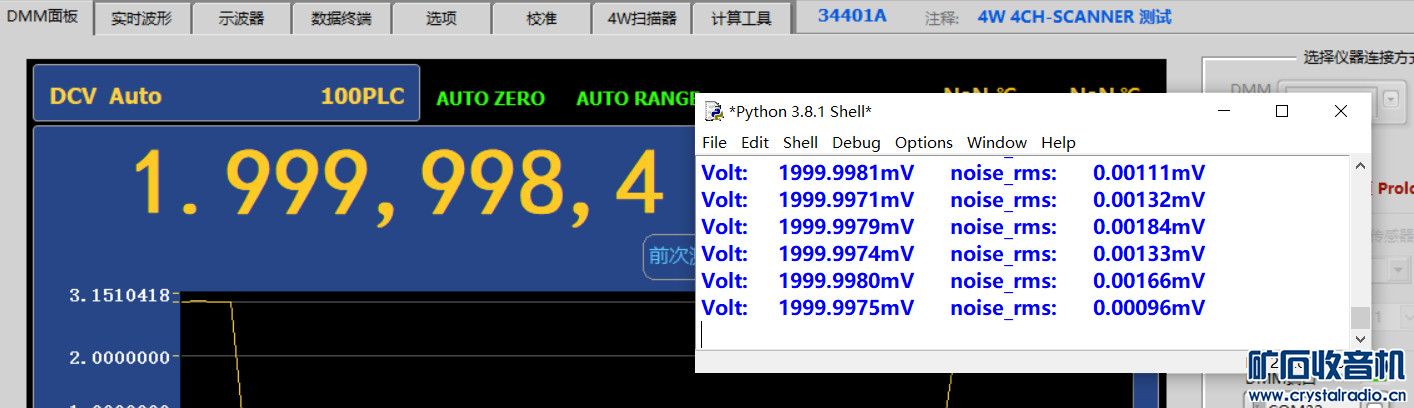

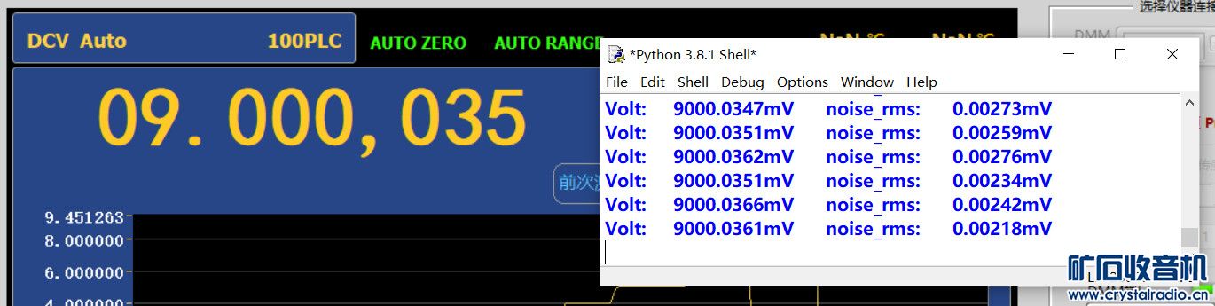

算上这块ADC板子,我一共有3件‘高’性能的装备,其余2个分别是 Voltgen_V21一件和34401一台。So只能将34401设置到100PLC下的7.5位模式了,虽然慢点,但咱毕竟不赶火车啊!

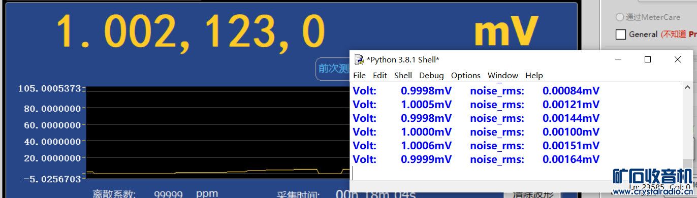

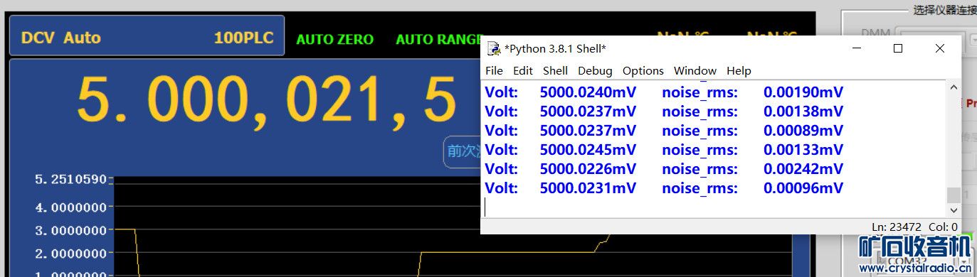

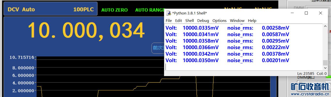

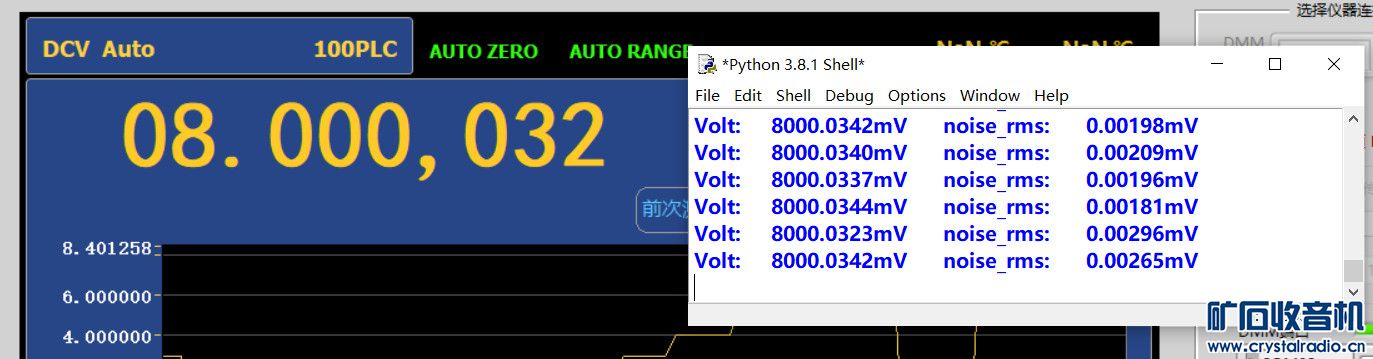

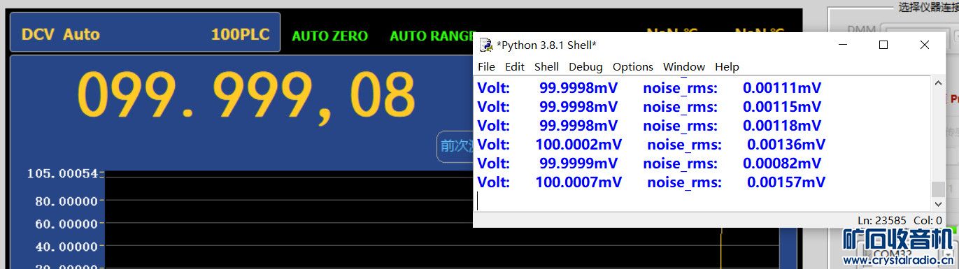

把待测ADC和34401一并接在Voltgen的输出端上,让Voltgen分别输出从10V到1V,100mV,1mV,100uV,10uV和0V的电压,对比34401读数和ADC读数,下边就是上图片了(图中大数字是34401测量值,100PLC;小窗口框中是多斜ADC测量值,10PLC):
10V.jpg 9V.jpg 8V.jpg 7V.jpg 6V.jpg 5V.jpg 4V.jpg 3V.jpg 2V.jpg 1V.jpg 100mV.jpg 1mV.jpg 100uV.jpg 10uV.jpg 0uV.jpg
刚才忘了说了,目前这块板子上的几颗关键电阻,只是用了稍加筛选的10ppm电阻,从mouser上定的几颗MORN电阻还在上海海关那卡着呢。(未完,待续)

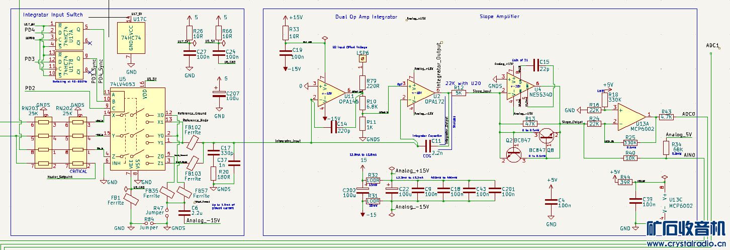

简单聊一聊这个多斜积分ADC的电路设计。
在上边github中有KICAD的原理图和PCB原始文件,此PCB设计出自Rerouter,也是eevblog上的“Super contributor”级别的资深坛友。初一看这个电路原理图还是有些复杂因为元器件还是不算少的。其实不然,因为在此图中有5-6颗IC是根本就没用到的,它们之所以出现在原理图上只是当初Kleinstein设想有可能会用到它们或者测试时会用到,所以在设计之初就把它们‘预留在’电路上了,而实际上,一直到最后测试完成,这些器件也没有被使用。
这些没被用到的器件有U10(LM393),U202(MCP4921),U16(LTC2057),U21(OP07)和U20(DG419)等。它们根本就不需要贴上PCB上。如果把这些元件去掉,再来看这个原理图,就很简单明了了,看起来是这样子的:
High Resolution Multislope converter-modified rev 2_Actual_Version_1.rar (641.66 KB, 下载次数: 277)
其中的多斜积分转换器的核心电路就是这一部分:
其中U11(OPA145), U2 (OPA172)和C11(2.2nF C0G)构成了典型的2OP积分放大电路。U4(NE5532)是斜坡放大器,U13A(MCP6002)则是残余电荷放大器。而U5(LV4053)/RN202/RN203则是负责切换+Vref,-Vref和Vin通过精密电阻分别进入到积分器中。
其中U5,U11和U2的结构与34401的积分器硬件结构除了元器件选型不同,基本是一样的。而U4和U13A则是为了信号进入Atmega单片机之前所做的必要的信号调理,这一部分是与34401不一样的。
有两个信号会送入Atmega单片机中做信号处理,一个是AIN0信号接在了单片机内的比较器输入端,另一个接在单片机ADC0上分别检测一个积分周期开始前和结束后积分电容上的残余电压。其实还有一个ADC1是被激活的,但在程序中将采集的信号直接丢掉了并未采用。
为了满足精确时序要求ATmega48程序采用汇编语言编写,其实只要对照编程手册(指令就2页纸),你很快会发现汇编程序并不是那么难读。本程序只用到了ADC,定时器,比较器和USART,连中断都没有采用。
在原作帖子中,很多人提醒Kleinstein用可编程逻辑器件可更好地实现程序编写。但Kleinstein不这样认为,他说时序逻辑的实现上确实是这样,但是还需要一个ADC读取起始残余电荷电压以提供额外的8-9bit的分辨率,那就意味着要么需要在可编程逻辑器件实现一个10位的ADC,要么还得再加一片MCU。与其这样,在一片MCU上把它们都实现难道不是最好的选择吗?何况,AVR单片机还有一个比较器,这样一来,逻辑部分确实大大简化了。但是,显然这需要更高的编程技巧来实现。
顺便提一下,Kleinstein也成功的把这段代码在STM32上实现了,并在Reply #391帖子中将原理图和C语言代码附件完整贴出。
关于电压基准,基于LM399除了生成7V基准电压,还产生一个Vref+和一个Vref-电压,与其他多斜积分电路不同的是,这两个参考电压并不是对称的,一个+14V,一个是-13.4V, 这也是Kleinstein的设计与其他方案的显著不同之处(另一个显著的不同是通过ADC读2次剩余电荷电压)。 而伴随这2个不同点,一个完全不一样的多斜坡的控制策略也就在这套硬件电路上产生了。
(未完,待续)
