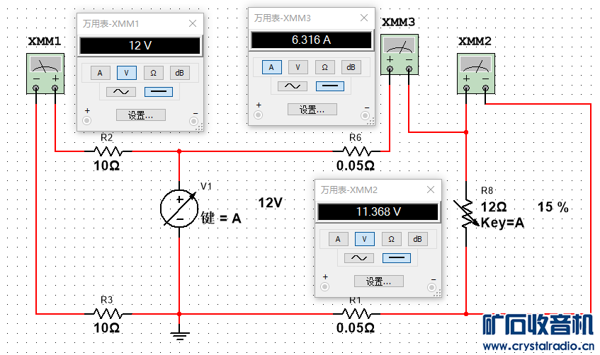

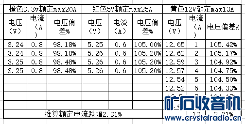

最早可DIY调电源LM317最大电流1A就飘了,没捣鼓多长时间就烧了。后来入的DF17315d等商品电源输出电流最大2A,初次接触开关电源大电流,没转过来弯,给自己挖了一个大坑,测量过程图方便采用细网线做连接线,结果出现测量误差大。吸取教训,更换了2μ电容,(网上搜D值小于0.001就合格,实测0.0014超了一点,费劲拆开了换新的吧),为方便连接还是采用网线连接电压测量通过另一个电压输出头连接。四线电压测量。
试验带载同原来两线测量大概-12V带载0.18A(68Ω),+5v带载0.6A(8Ω),+3.3v带载0.8A(4Ω),12v电子负载加载1A加载到8A,跌幅1.42%,推算额定电流13A跌幅2.31%。 小白业余爱好,由衷的感谢各位老师的支持。
