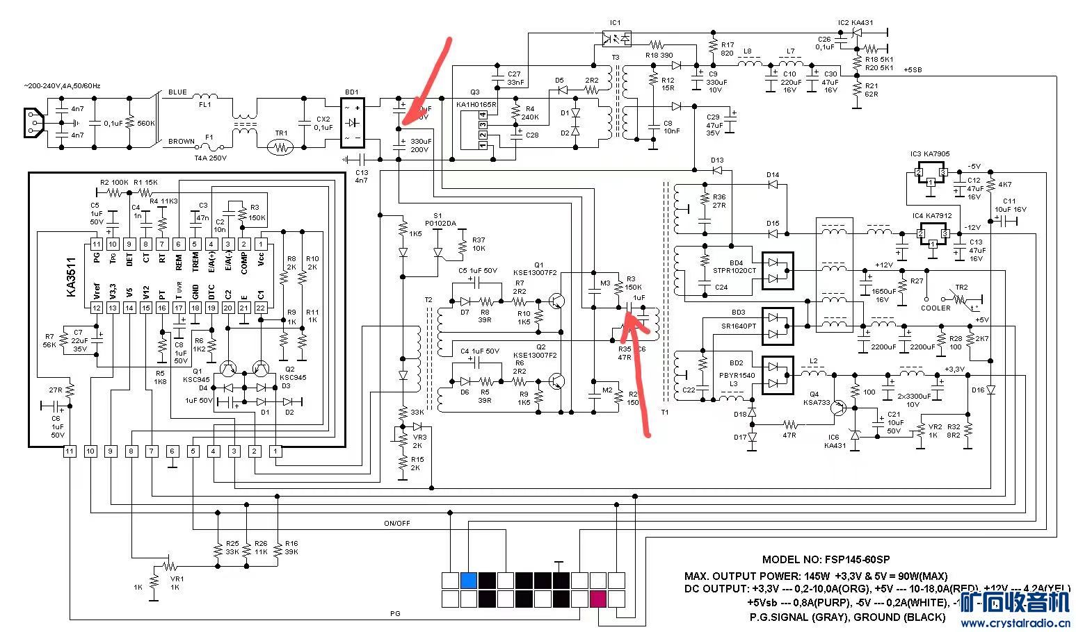

发表于 2024-5-3 19:52:08 | 显示全部楼层
主滤波电容器质量没问题的话,它的中点电压1/2电压。
带载能力差,重点检测1uf 的电容先……
 楼主| 发表于 2024-5-3 19:55:38 | 显示全部楼层
谢谢各位老师支持,电源应该基本修好,多路带载,-12v掉电压问题没有了,在-12带载0.16A,测量电压-11.8,+5V带载1A,测量电压4.92V,12V带载1A ,测量电压11.8v,在上面的带载状态调整VR1,-12v调整为-12.52,+5v调整为5.2V,+12v调整为12.48V,其它带载不变,+12V电流调整5A测量电压11.75V,+5V电压不变,-12V电压测量-12.75V。+12从1A到5A压降6%和标称12V比压降2.1%。手头只有一个电子负载,用康铜线做了两个电阻负载,测量不太方便,明天看看电压调整后的多路带载+5v和+3.3v调整带载压降是多少
 楼主| 发表于 2024-5-3 20:15:32 | 显示全部楼层
谢谢指点,高手,有老师也指出主滤波电容器并联的150K(在线实测120k,两个电阻阻值相等)均压电阻也应该更换,电容器已安装更换就比较麻烦了。这个1μ电容在电路板边缘是个大个子,明天看看5V和3.5v掉电压不,不行在打开拆除测量看看如何。高压电容中点电压也没测量过。一并测量,高压部分有点心虚。

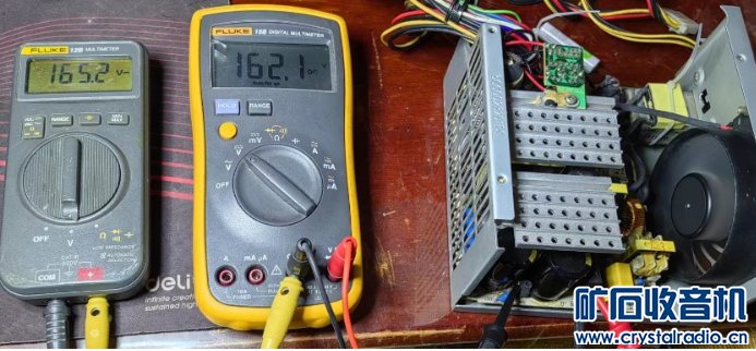

谢谢支持,今天又对电源负载能力进行简单测量,其它输出带轻载+12v由1A到8A,电压由12.48跌倒11.29,跌幅9.9%。另发现-12V随着RV1调整+5V+12V电压跟着增加,应该没有7912稳压。
高压滤波电容中点电压,12v带载1A----+162.4v/-165.5v--带载6A---+160.4v/-163.1v,偏差2-3V。1μF电容准备明天拆下来测量。

谢谢,高压滤波分压是正常的,买的滤波电容是在tb的JCCON旗舰店购买的开关电源高频电容200v470uf ,电桥测量串联模式Cs-d,频率100HZ,电压1V,D值0.05左右测量同型号电容容量D值变化范围比较小。更换的旧电容D值1.-0.05,其中0.1左右的偏多,假货宝上买电子零件我是先看销量(便宜的销量大 )再看口碑,看品牌再看价格,太便宜就不敢买。电脑电源去年买的长城一手200多,坛友推荐二手20多包邮拿下,再用差距也太大。

分享电解电容串联的均压电阻计算https://blog.csdn.net/ming_mike/article/details/121032961:方法一:
经验法则:两个1mF的电容串联有大约0.5mA的漏电流差异(85℃时),平衡电阻流过的电流超过其5倍(也有说法为20倍)即可保证每个电容实际分得的电压为理论的90%-110%。
例:
两个470uF 400V的电解电容串联,工作在600V的母线电压
470uF对应0.5*470/1000=0.235mA漏电流差异
其5倍为1.175mA
每个电容理论上承担300V电压
则电阻值需要小于300V/1.175mA=255kohm
也就是使用小于255kohm的电阻可使电解电容分压得到270-330V(±10%)。
