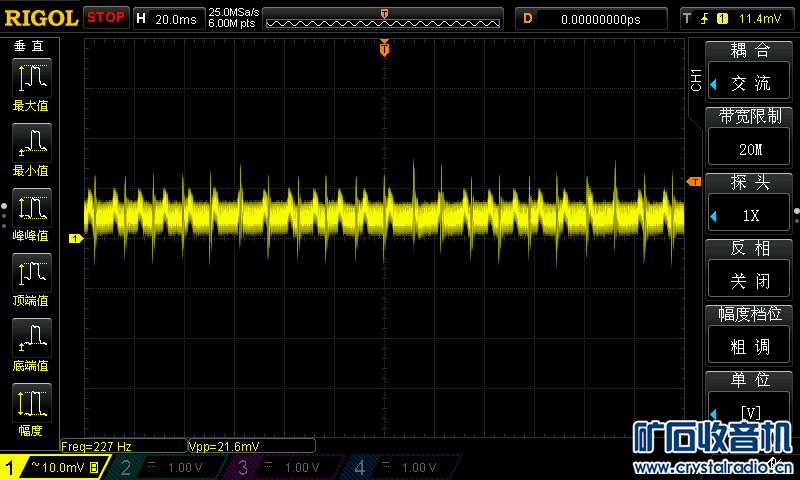

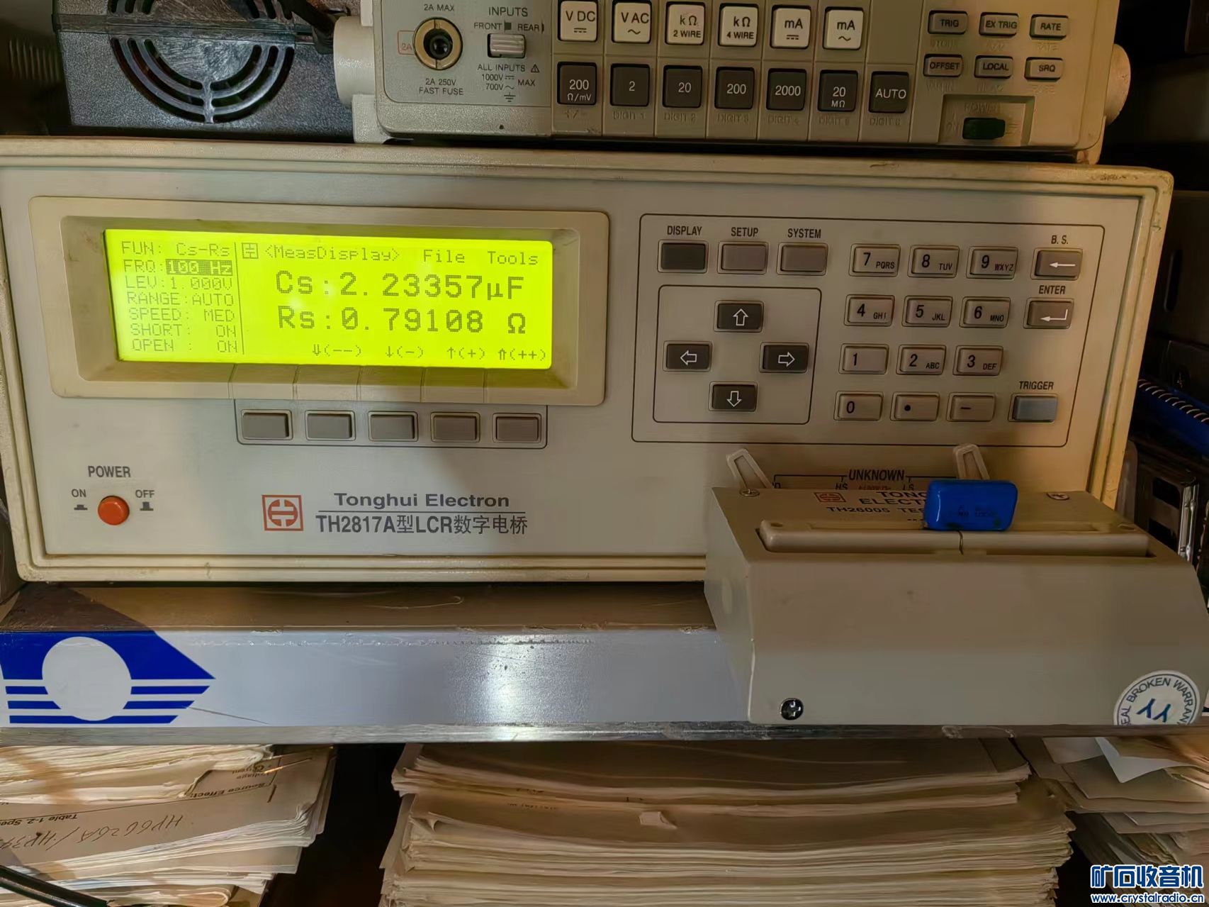

可以再测测波纹,12V不大于120mV,5V、3.3V不大于50mV。如果波纹偏大,把几个输出电容换了试试,老电解不可靠。 |
