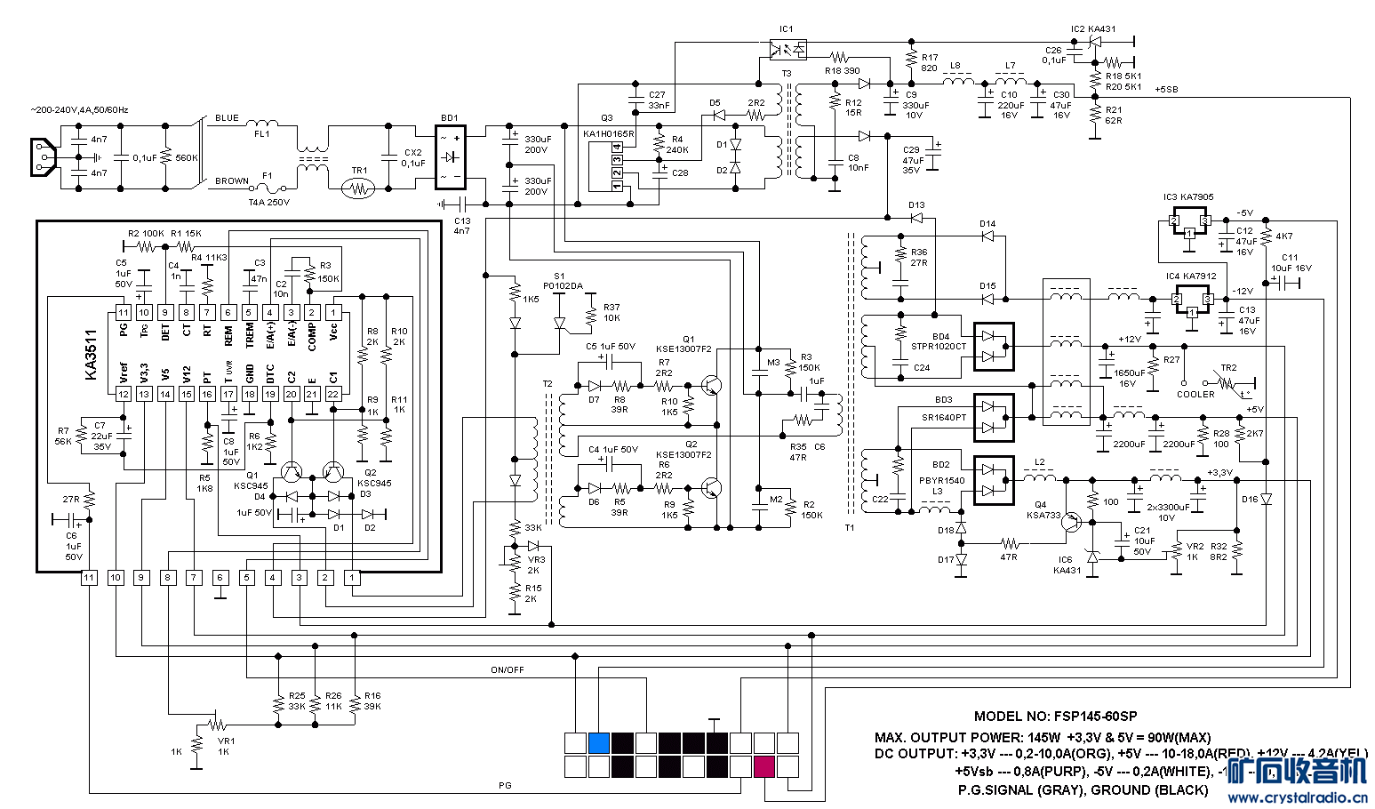

撇微主 发表于 2024-4-29 09:54 检查滤波电容,尤其是220V整流后的大电容。
pdshyh 发表于 2024-4-29 11:22 感谢老师指点,这个电源220V整流后的滤波电容2个,有一个鼓包两个已经全部更换,低压滤波电容也是一个鼓 ...
pdshyh 发表于 2024-4-29 11:12 谢谢支持,已经按照坛友老师意见买了一个二手长城电源,包邮26已经用了几个月了,修这个电源花费差不多也 ...
茹祥臣 发表于 2024-4-29 11:39 上面看错了,PWM芯片是KA3511,这个不太熟悉,只能找PDF详细看看了。 芯片的13、14、15脚,就是检测过压 ...
撇微主 发表于 2024-4-29 11:44 不是每一台电源都能修复的,综合考虑时间和成本。放弃吧。
